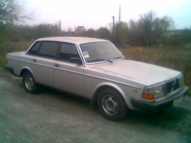

А вот еще пару фоток сделал! Выгонял сегодня из гаража свой бомбер!

Re: Стальной викинг! Борт 244 GLE
Сообщение volvo244DLs » Ср ноя 04, 2009 6:19 pm
Классная тачка!!! :buba:

:buba: истина! То, что меньше 2-ух литров - не мотор! Мой брат уже глаз на нее положил... так я ему сказал :) Как раз в тот день, когда ее фоткал, от проехался по гаражам на ней (из тормозов один ручник) и сказал "блин, так она ничего не чувствует!!!" (дорога, признаюсь, на гаражах почти отсутствует). Короче жду поршней в суппорта... и рою инет в поисках более дешевых запчастей.
