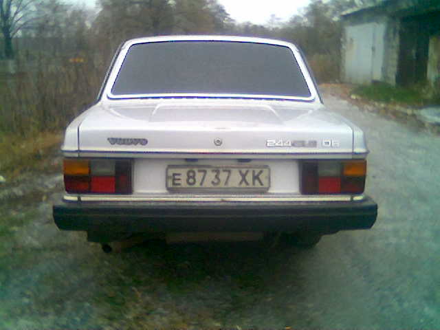

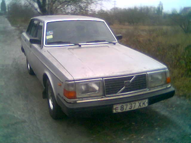

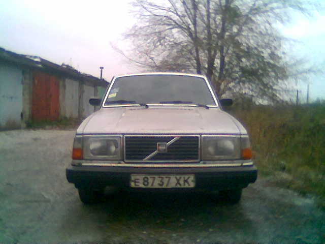

А вот еще пару фоток сделал! Выгонял сегодня из гаража свой бомбер!
Дальний бомбер В-29 :)

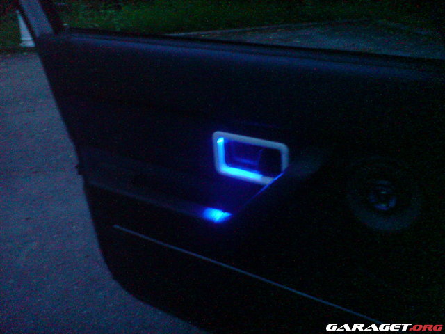

а еще хочу вот так!

Приборы Мне не очень, а дверь ТАК ЭТО ПОЛНЫЙ П.. ;) .Короче очень понравилось и сделать просто. Себе тоже сделаю. :moil:

Так понимаю запитаться можно от концевика, что свет в салоне включает при открытых дверях? Или от включателя габаритов! Саму подсветку салона просто заменить на светодиодную.

В светодиодном деле ИМХО главное не переборщить а то будет как новогодняя елка! У нас таврия есть во дворе так там тип этими диодами дорогущими все обклеил обцеплял! теперь светится как Елка на красной площади! А так задумка супер главное подчеркнуть штрихи машинки и салона и естеено не забывать про практичность ИМХО!

Здесь можно пробовать разные варианты. Смотря какие цели преследуешь. Мне кажется, что надо запитываться от освещения щитка приборов. Тогда можно регулировать реостатом накал. :buba:

Ну да, наверное лучшее решение. А на роль елки и не претендую... :) хочу просто практичности (в штатные места), да и диоды поярче будут... и так немного эксклюзива для себя любимого :)
