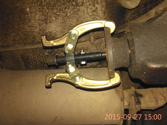

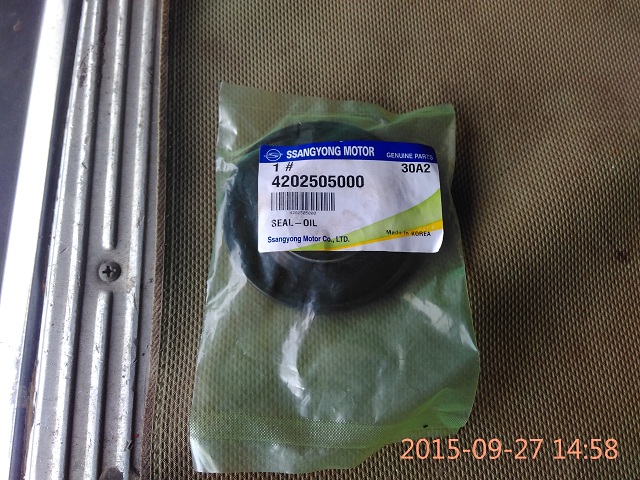

Перерыл интернет по своему вопросу и лучше чем инфа от Макса с Симферополя (с подачи Германа) не нашел. Из разных тем по аналогам сальников (учитывая что оригинал около 1000 грн) составил список из 10 позиций и поп...л на рынок, ни хрена из списка там нет, только виртуально в нете, короче самый реальный вариант оказался описанный Максом,- сальник с СангЕнга, оригинал, Корея, стоимостью аж 100 грн. Он внешне отличается Вольво, но по параметрам заменяем. Работа заняла около 4 часов, пришлось делать приспособу для стопора фланца иначе гайку хрен открутишь (гайка на 30) и хренову тучу времени потратил на выковыривание старого сальника, у него метал толще чем кузова новых машин. Дальше фото, но они повторяют тему на драйве
Корейский аналог

Без сЪемнтка тяжело будет
