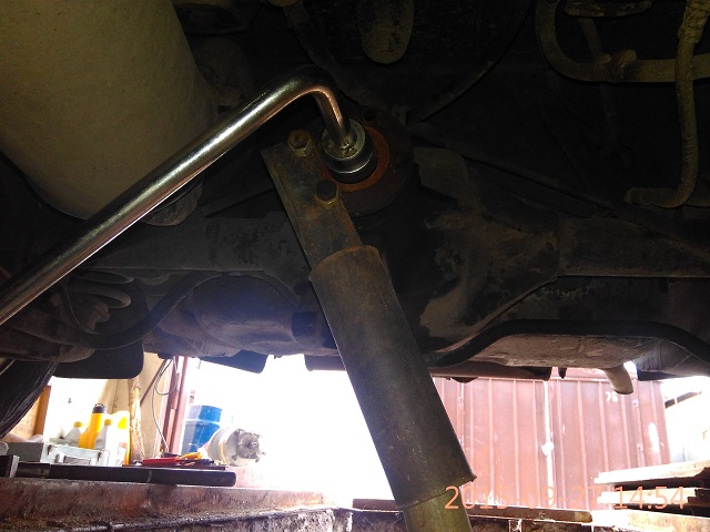

Сообщение Bobrik » Вс сен 27, 2015 9:37 pm
Перерыл интернет по своему вопросу и лучше чем инфа от Макса с Симферополя (с подачи Германа) не нашел. Из разных тем по аналогам сальников (учитывая что оригинал около 1000 грн) составил список из 10 позиций и поп...л на рынок, ни хрена из списка там нет, только виртуально в нете, короче самый реальный вариант оказался описанный Максом,- сальник с СангЕнга, оригинал, Корея, стоимостью аж 100 грн. Он внешне отличается Вольво, но по параметрам заменяем. Работа заняла около 4 часов, пришлось делать приспособу для стопора фланца иначе гайку хрен открутишь (гайка на 30) и хренову тучу времени потратил на выковыривание старого сальника, у него метал толще чем кузова новых машин. Дальше фото, но они повторяют тему на драйве
Корейский аналог
Гайка
Приспособа
Вид сбоку)))
Без сЪемнтка тяжело будет
Остатки оригинальности
Хепи Энд

Сообщение xoxlov » Вс сен 27, 2015 9:58 pm
Ктож так хвостовик откручивает Блин? Нужно было динамометрическим ключом, момент замерить, и этим же моментом зажать.
Re: Замена сальника хвостовика моста 240 (7,9)
Сообщение Bobrik » Вс сен 27, 2015 10:03 pm
xoxlov писал(а):Ктож так хвостовик откручивает Блин? Нужно было динамометрическим ключом, момент замерить, и этим же моментом зажать.
А как замерять усилие на гайке закрученной 20 лет назад, ржавчина и тд. Типа подшипник мог пережать? Вроде встречал инфу 220 Нм, при откручивании плече было около метра, рыпнуло разок, ну и закрутил до того же звука)))
Просветите, завтра перекручу
Сообщение xoxlov » Вс сен 27, 2015 10:23 pm
ДА уже закрутили и ладно.
Сообщение Евгений » Пн сен 28, 2015 12:32 am
при замене сальника хвостовика необходимо менять гайку и распорную втулку и затягивать по моменту страгивания, иначе вскоре придется, в лучшем случае, пересыпать редуктор!
Сообщение Bobrik » Пн сен 28, 2015 8:01 am
Евгений писал(а):при замене сальника хвостовика необходимо менять гайку и распорную втулку и затягивать по моменту страгивания, иначе вскоре придется, в лучшем случае, пересыпать редуктор!
Специально мануал скачал
Bobrik
Сообщения: 780
Автомобиль: 245. 91г
Сообщение Bobrik » Пн сен 28, 2015 5:15 pm
Перекрутил сегодня с динамо ключем, 23 кг
