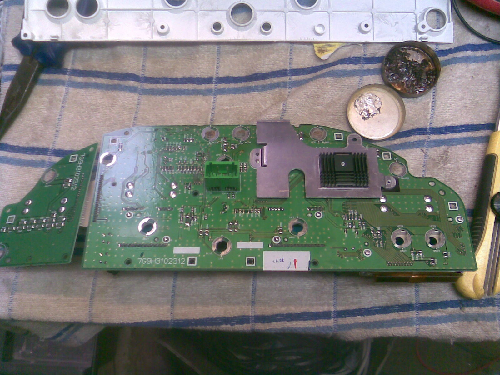

Эх прыборка ты моя прыборочка. Начали опять жить своей жизнью индикаторы поворотов и релюшка создающая кликы, видать прошлый раз схалтурил. Погода хорошая, как раз есть время пропаять сигнальные цепи, будем посмотреть на сколько хватит. Прыкольно, глянул записи и получается ровно два года день в день, как пропаивал.

Re: V70II 2.0T5
Сообщение ARTYHA » Пн апр 18, 2016 4:13 pm
как-то при встрече расскажу тебе что еще надо пропаивать если лампочки начинают прикалываться)
Re: V70II 2.0T5
Сообщение vitalik k » Пн апр 18, 2016 5:18 pm
Пистоны в переходах на сигнальных цепях. Пока норма.
Откуда: Бровары
Re: V70II 2.0T5
Сообщение ARTYHA » Ср апр 20, 2016 12:05 pm
и не только)
