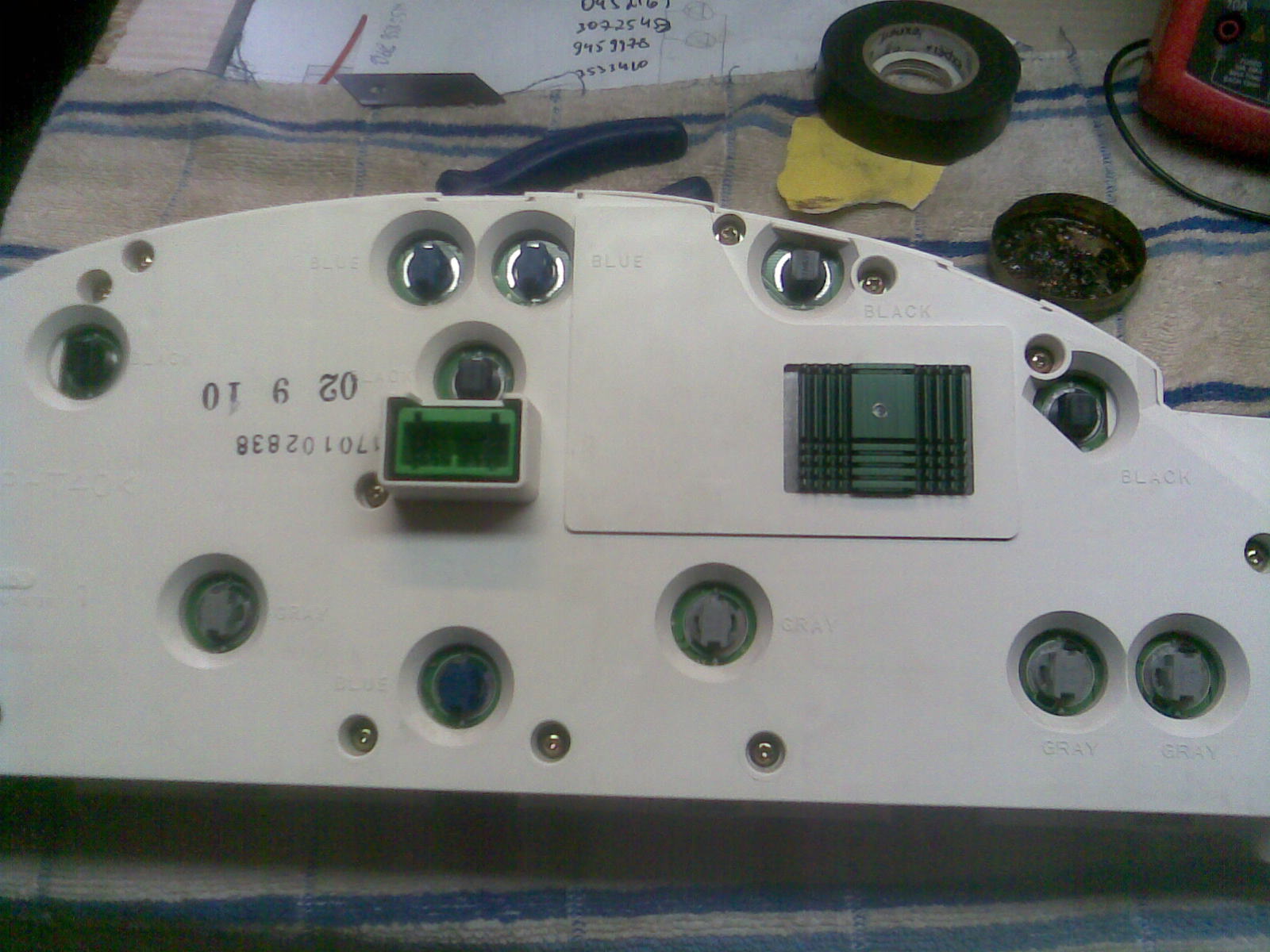

Эх прыборка ты моя прыборочка. Начали опять жить своей жизнью индикаторы поворотов и релюшка создающая кликы, видать прошлый раз схалтурил. Погода хорошая, как раз есть время пропаять сигнальные цепи, будем посмотреть на сколько хватит. Прыкольно, глянул записи и получается ровно два года день в день, как пропаивал.

Сообщение ARTYHA » Пн апр 18, 2016 4:13 pm
как-то при встрече расскажу тебе что еще надо пропаивать если лампочки начинают прикалываться)
Re: V70II 2.0T5
Сообщение vitalik k » Пн апр 18, 2016 5:18 pm
Пистоны в переходах на сигнальных цепях. Пока норма.
Откуда: Бровары
Re: V70II 2.0T5
Сообщение ARTYHA » Ср апр 20, 2016 12:05 pm
и не только)

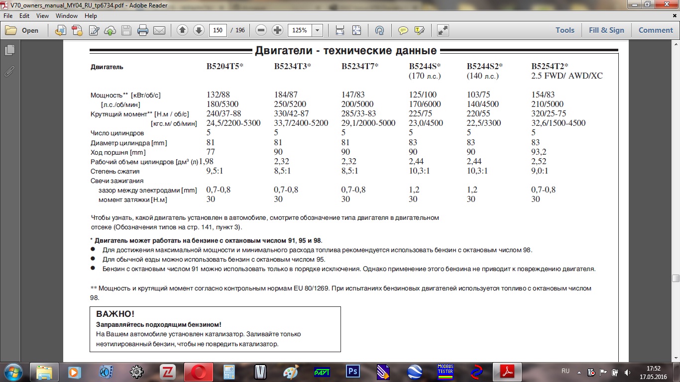

Милая барышня, это к чему было написано? Я ни с кем и ни чем не собираюсь мерятся а спецификации двигателей данной платформы изложены в мануале, и придумала их компания VOLVO. Обратите внимание на спецификацию Вашего двигателя если он действительно о 250-ти горячих рысаках.

Сообщение AndreyKa » Вт май 17, 2016 6:48 pm
А где можно откопать подобный мануал для двигателей на 850?
Re: V70II 2.0T5
Сообщение RomanB » Вт май 17, 2016 6:50 pm
AndreyKa писал(а):А где можно откопать подобный мануал для двигателей на 850?
В инструкции по эксплуатации,
Сообщения: 1466
Re: V70II 2.0T5
Сообщение vitalik k » Вт май 17, 2016 6:58 pm
В разделе библиотека клуба, я недавно выложил справочник по 740-850, там всё есть.

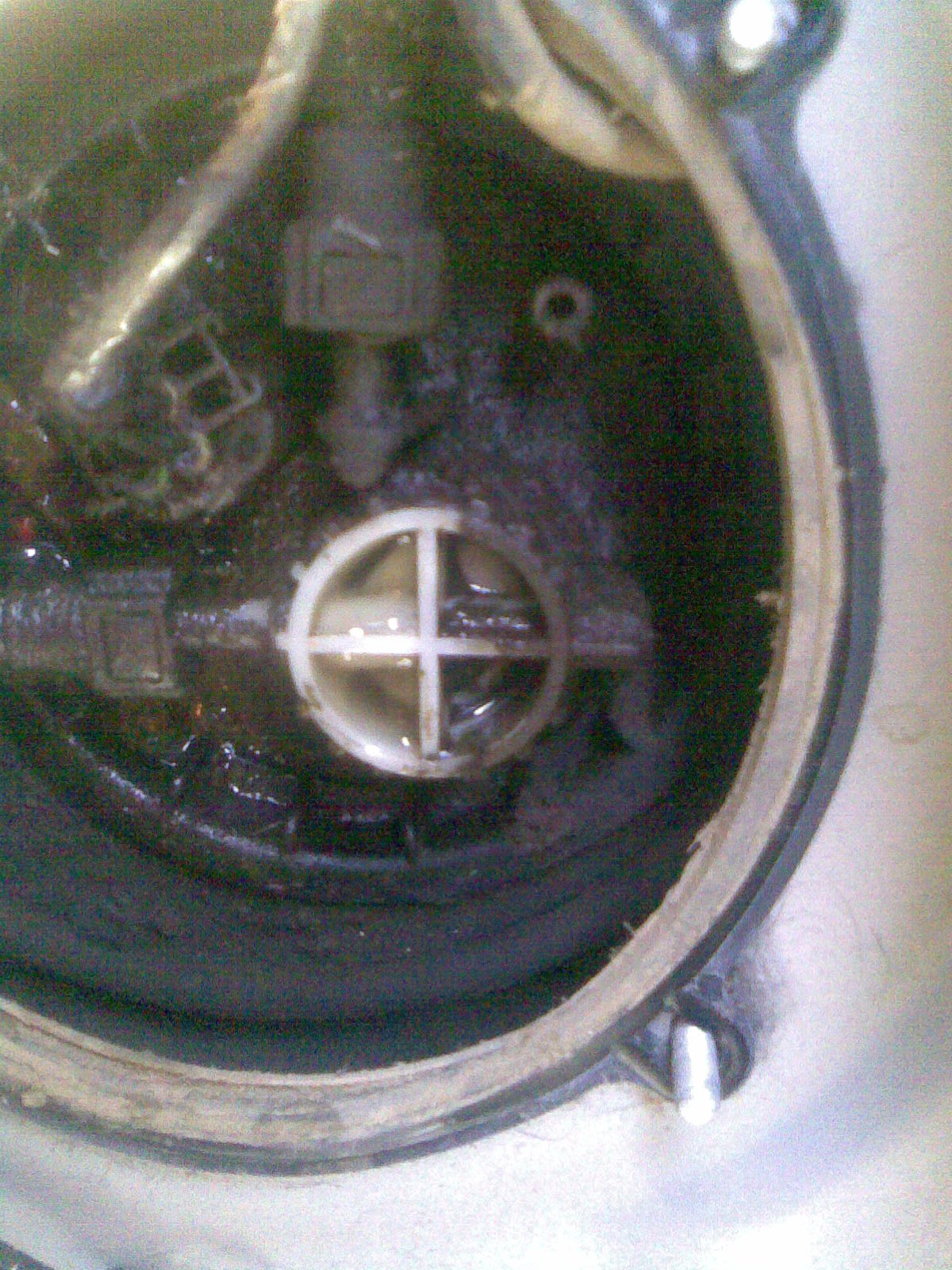

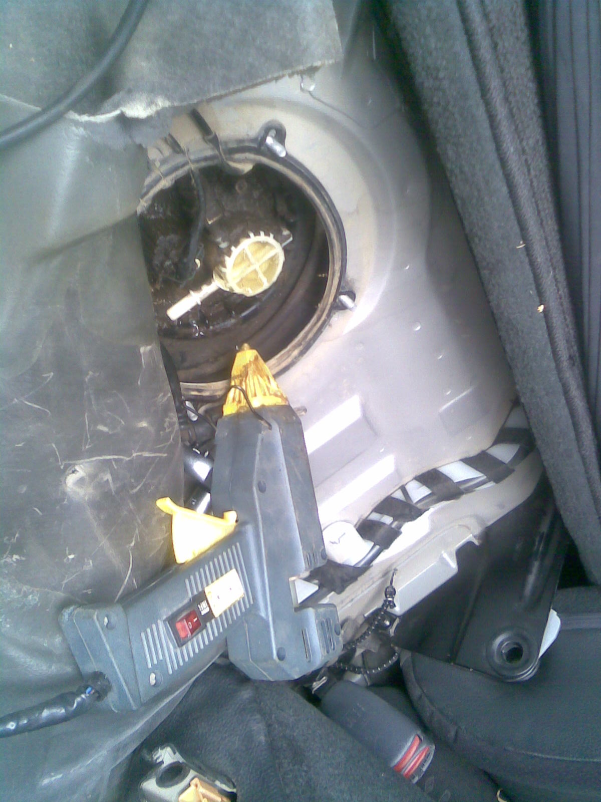

Сообщение vitalik k » Вт окт 04, 2016 9:36 pm
Ну с продолжим, лечение болячки усталости пластикового корпуса редукционного клапана бензонасоса, образовывается микротрещина и бенз потихоньку уходит на улицу. Симптомы: запах бенза у машины, неуверенный запуск после простоя, падает давление в рампе ну и расход выше нормы. Снимаем лючок и видим такую картину.
Вымываем, вычищаем, я воспользовался термоклеевым пистолетом и залил эту радость полностью, две недели полёт нормальный.

Сообщение Алежон » Вт окт 04, 2016 9:40 pm
с клапаном достаточно частая у них беда
Re: V70II 2.0T5
Сообщение vitalik k » Вт окт 04, 2016 9:47 pm
Я когда всё сделал, потом полез в инет и нарыл что проблема системная, ни кто не рассчитывал что вёдра наши столько лет будут эксплуатировать. :?

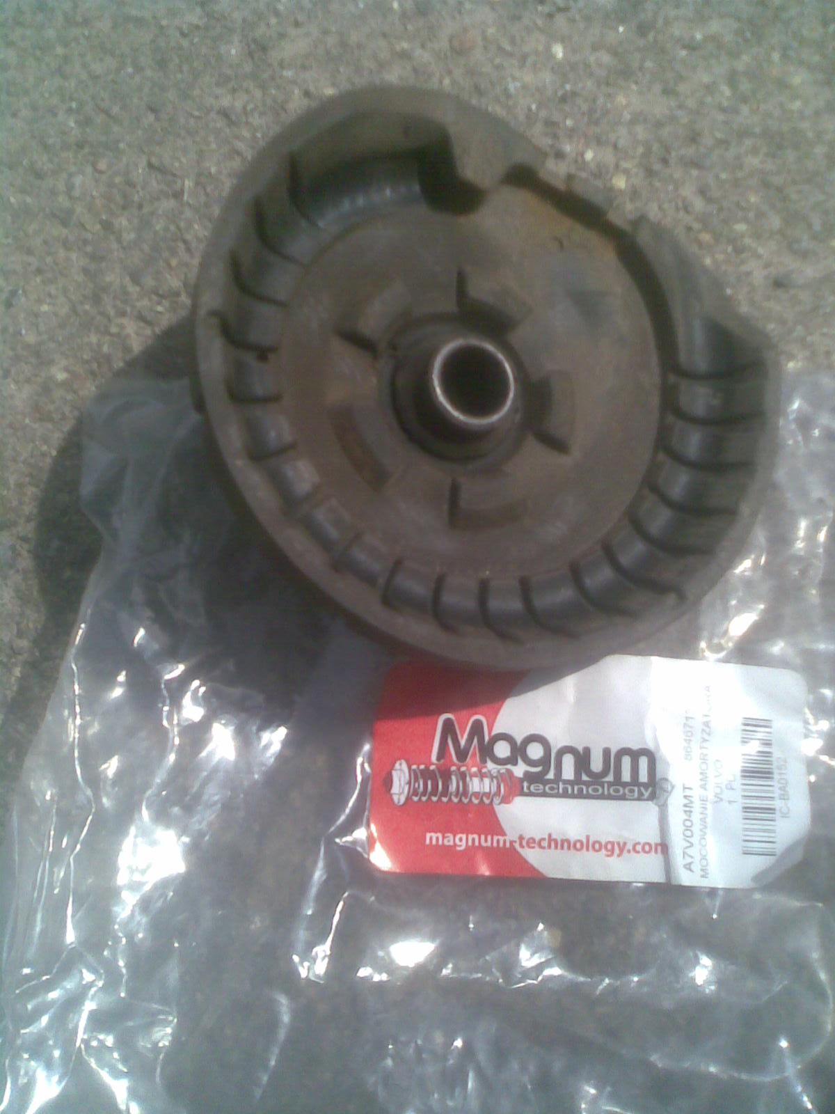

Сообщение vitalik k » Пт апр 21, 2017 1:57 pm
Во такая получилась экономия по совету "надёжного" продавца, 1,5 года и 15 тык.
