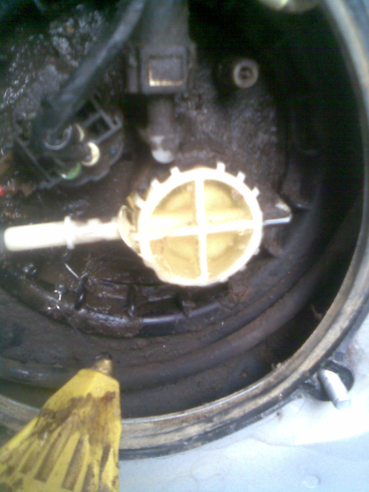

Сообщение vitalik k » Вт окт 04, 2016 9:36 pm
Ну с продолжим, лечение болячки усталости пластикового корпуса редукционного клапана бензонасоса, образовывается микротрещина и бенз потихоньку уходит на улицу. Симптомы: запах бенза у машины, неуверенный запуск после простоя, падает давление в рампе ну и расход выше нормы. Снимаем лючок и видим такую картину.
Вымываем, вычищаем, я воспользовался термоклеевым пистолетом и залил эту радость полностью, две недели полёт нормальный.
Ещё одна мелочь, начала переодически тупить на газу, оказалось датчик в рампе газовой начал подыхать. Показания плавали от +150 до -63, то есть КЗ или обрыв, покупать родной не было ни времени ни желания, прилепил на термопасту кондиционерный NTC 10 кОм и скорректировал конфигурацию, потом может быть поменяю.

Сообщение Алежон » Вт окт 04, 2016 9:40 pm
с клапаном достаточно частая у них беда
Re: V70II 2.0T5
Сообщение vitalik k » Вт окт 04, 2016 9:47 pm
Я когда всё сделал, потом полез в инет и нарыл что проблема системная, ни кто не рассчитывал что вёдра наши столько лет будут эксплуатировать. :?

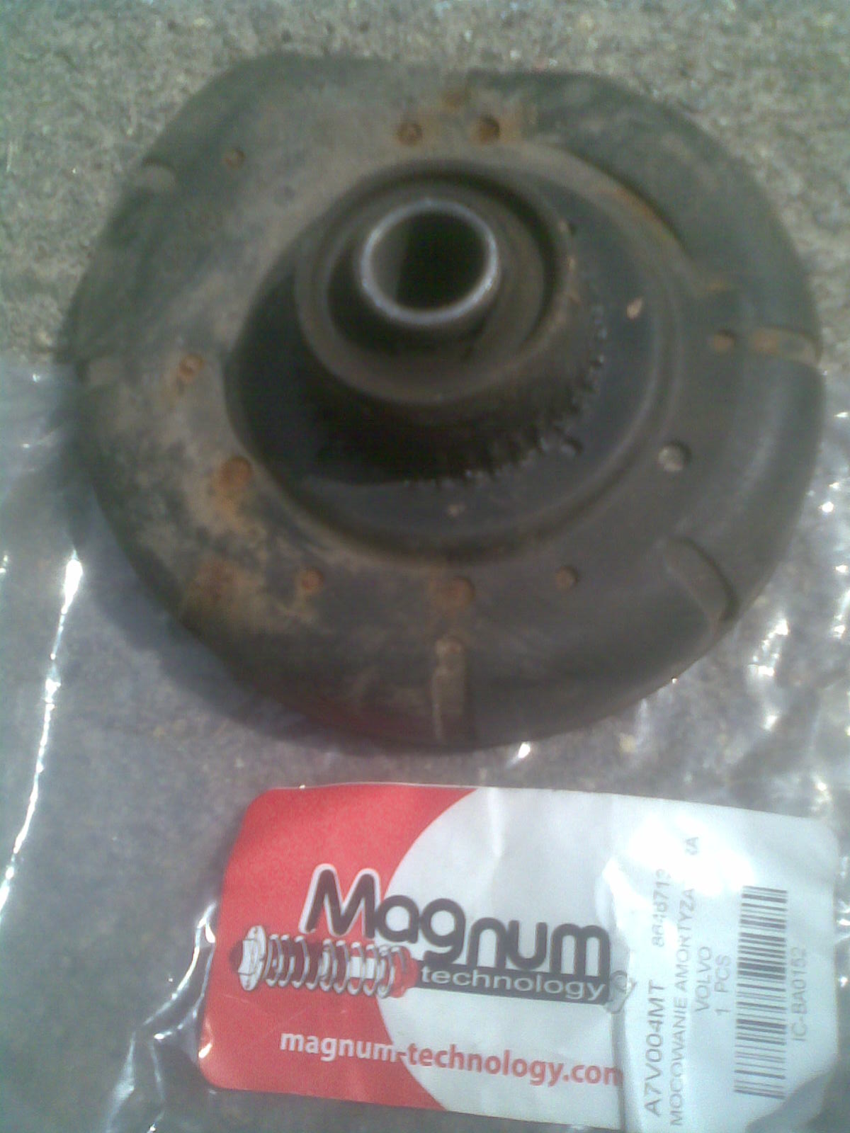

Сообщение vitalik k » Пт апр 21, 2017 1:57 pm
Во такая получилась экономия по совету "надёжного" продавца, 1,5 года и 15 тык.
