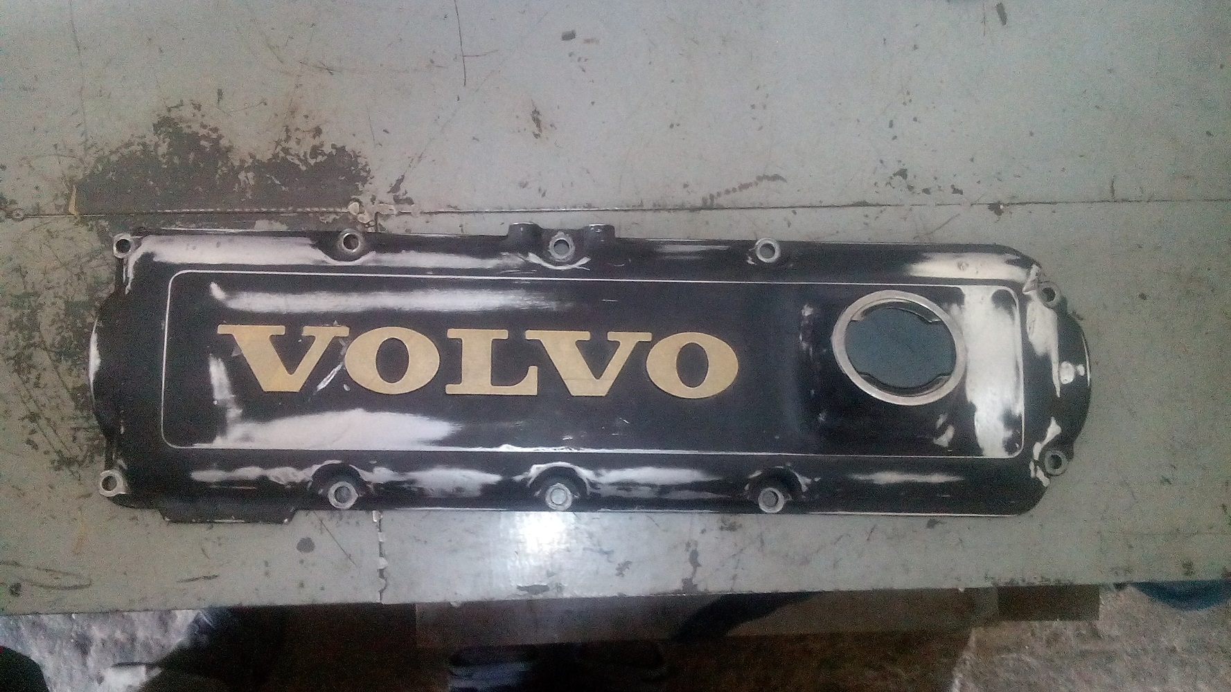

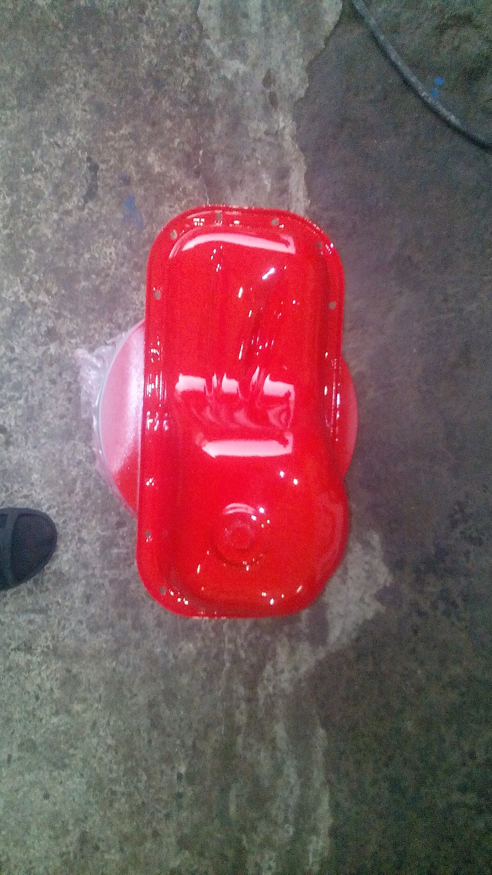

Сообщение Bogdan_740 » Вс фев 21, 2016 9:46 pm
и самое главное при сборке двигателя красиво покрасить, так как с завода блок позрасели в красный то я решил пускай уже все будет красным.
