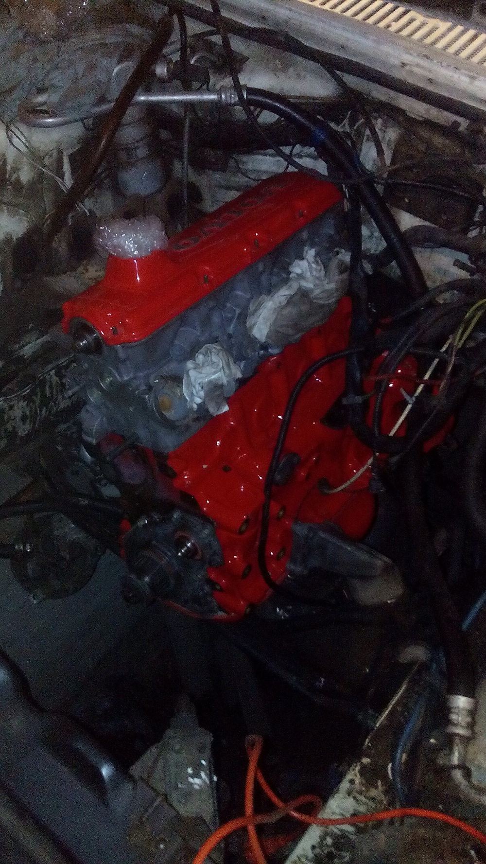

и самое главное при сборке двигателя красиво покрасить, так как с завода блок позрасели в красный то я решил пускай уже все будет красным.

Двигатель собран, красивый. При установке решил не повторять ошибки и купил лебедку.
