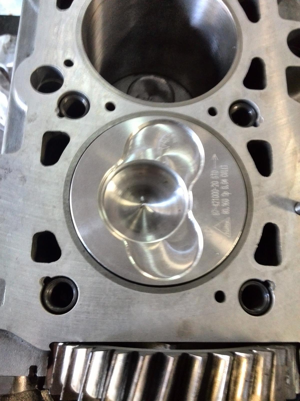

Сообщение Enemy444 » Пт апр 29, 2016 12:29 pm
Влад писал(а):По вашим советам просмотрели гильзы и блок на микротрещины. Ничего не нашли. Проверили блок на плоскость. В районе третьего цилиндра (куда и попадал антифриз) есть прогиб,входит щуп на 0,06 мм. Нужно шлифовать блок или это допустимые параметры? Если шлифовать, то с полной разборкой двигателя или можно не снимая двигатель (смотрел в ютубе)?
Была такая же проблема. Кривизна блока у Вас скорее всего более 6 соток, у меня она составила 36 соток, абсолютно те же симптомы. Блок я шлифонул в разобраном состоянии, но выяснилось ,что 3 цилиндра из 6 имеют эллипс выходящий за пределы второго ремонта(блок "поплыл"). Из-за этого на всех трех эллипсных цилиндрах замки колец провернулись в один ряд. Такой блок не пригоден для нормальной работы даже после шлифовки. Единственный вариант был точить его под 3 ремонт(вариант с перегильзовкой отпадает в связи со сложным технологическим процессом данной операции) Но я выбрал вариант дешевле- заменил двигатель. В любом случае, прежде всего двигатель нужно разобрать и тщательно промерять. 100% у Вас кривизна блока и есть причина этой беды.

Сообщение asvodessa » Пт апр 29, 2016 4:25 pm
Прекрасно блок перегильзовывается,не выдумывайте.Нет там никаких сложностей в технологическом процессе.

Сообщение Enemy444 » Пт апр 29, 2016 8:41 pm
xoxlov писал(а):Вверху гдето 4-5мм стенка.
снизу х.з. сколько, может меньше.
Если так, то можно смело точить т.к. толщина гильзы b6304 3мм
Если у Вас есть сжиженый азот, то да, но в моем городе никто не занимается этим. Я не говорил, что это невозможно, просто на шарагах, где гильзуют тазы эту операцию не выполнят должным образом, да и цена такой процедуры будет от 500 грн. за цилиндр, не считая стоимости гильзы

Сообщение asvodessa » Пт апр 29, 2016 10:05 pm
Enemy444 писал(а):Если у Вас есть сжиженый азот, то да, но в моем городе никто не занимается этим. Я не говорил, что это невозможно, просто на шарагах, где гильзуют тазы эту операцию не выполнят должным образом, да и цена такой процедуры будет от 500 грн. за цилиндр, не считая стоимости гильзы
Кто вам такого нарассказывал?Почему обязательно азот?Нам нужен натяг в 5-6 соток и разница температур.Для этого не обязательно охлаждать гильзу азотом,можно нагреть блок до 200 градусов и получим ту же разницу для запрессовки.

Сообщение Enemy444 » Пт апр 29, 2016 10:51 pm
Любопытно, с чего Вы взяли, что такая технология правильная для этого типа блоков(блок отлитый поверх чугунных гильз).Одни крестовины меняют с помощью кувалды и ездят, рассказывая всем о том, что приспособления придумали дураки, другие тянут ГБЦ от руки "чувствуя момент"....в общем вариантов ремонта много, но не все верны.

Сообщение asvodessa » Сб апр 30, 2016 12:36 am
Enemy444 писал(а):
Я это взял с того,что я инженер-механик по ДВС и отгильзовал не одну сотню таких моторов(и свой в том числе). А теперь обьясните мне с точки зрения физики,в чем будет разница в зазоре,при запрессовке - при нагреве одной из деталей до 200 или охлаждении одной из деталей до -200. Физику в школе посещали?

Сообщение asvodessa » Сб апр 30, 2016 12:44 am
lds писал(а):
Нагреть блок... А кто потом будет выводить кривизну под голову и колено, под крышку поддона?(мелкие плоскости не в счет) Ведь это условия равномерного нагрева только в теории, а на практике выходит иначе.
Давайте человеку советовать то что уже делали и оно работает, остальные нюансы в личку для выяснения ньюансов.
Наверно далекий инопланетянин из созвездия Альфа Центавра будет выводить эту кривизну,ибо в физических условиях Солнечной системы,алюминий не способен изменить геометрию после нагрева до 200 градусов и охлаждения до температуры окружающей среды.....Если температура окружающей среды,конечно,не превышает температуру плавления алюминия,но мы же не в вулкане и не на Солнце мотор гильзуем... :-D .Блин,не форум,а слет прогульщиков физики,забаненных в Гугле...

Сообщение asvodessa » Сб апр 30, 2016 1:16 am
lds писал(а):Давайте человеку советовать то что уже делали и оно работает, остальные нюансы в личку для выяснения ньюансов.
Этого достаточно,а то могу еще туеву хучу того что делал и работает набросать?

Сообщение Enemy444 » Сб апр 30, 2016 9:31 am
asvodessa писал(а):
Enemy444 писал(а):
Разници в зазоре нет, Вы правильно сказали, что натяг должен быть 5-6 соток, вся разница в том, что при установки гильзы таким способом, как Вы пропагандируете, есть вероятность ошибок, а именно самые распространенные из них - гильза садится, но под ней остается воздушная подушка толщиной в от несколких соток и более, которая при в дальнейшем приведет к тому, что гильза просядет и прокладку пробьет, возможно не сразу, но ресурс у такого двигателя будет ниже, чем у загильзованого правильно. Еще таким способом можно легко допустить задиры в посадочном колодце под гильзу, чем значительно ухудшится равномерность отвода тепла от гильзы, а это тоже ресурс. В общем я, как инженер-механик по автомобильному транспорту, честно вымучавший свой диплом, не доверил бы Вам такую работу, таким способом. По этому прошу не вводить людей в заблуждение и не агитировать за заведомо не верный способ. И заметьте, я не говорил, что так делать нельзя вовсе, можно, даже будет ездить, но вероятность того, что ресурс будет минимален очень высока.

Re: Проблемы с двигателем Volvo S90
Сообщение Oleg 940 » Сб апр 30, 2016 12:36 pm
Хочу Вам сказать что можете даже не спорить с asvodessa по поводу гильзовки блока.
Так как этот человек откапиталил "не ремонтопригодный" двигатель на тойоте моего отца, путем гильзовки блока, там просто некуда точить. На данный момент двигатель прошел более 50 тис.км и прекрасно себя чувствует.
Словам asvodessa можете верить.
Сообщение asvodessa » Сб апр 30, 2016 12:51 pm
Enemy444 писал(а):Разници в зазоре нет, Вы правильно сказали, что натяг должен быть 5-6 соток, вся разница в том, что при установки гильзы таким способом, как Вы пропагандируете, есть вероятность ошибок, а именно самые распространенные из них - гильза садится, но под ней остается воздушная подушка толщиной в от несколких соток и более, которая при в дальнейшем приведет к тому, что гильза просядет и прокладку пробьет, возможно не сразу, но ресурс у такого двигателя будет ниже, чем у загильзованого правильно. Еще таким способом можно легко допустить задиры в посадочном колодце под гильзу, чем значительно ухудшится равномерность отвода тепла от гильзы, а это тоже ресурс. В общем я, как инженер-механик по автомобильному транспорту, честно вымучавший свой диплом, не доверил бы Вам такую работу, таким способом. По этому прошу не вводить людей в заблуждение и не агитировать за заведомо не верный способ. И заметьте, я не говорил, что так делать нельзя вовсе, можно, даже будет ездить, но вероятность того, что ресурс будет минимален очень высока.
Боже,вы такой сейчас бред написали,я даже слегка растерялся...Какой вы инженер механик??????!!!!Да вы в школе не учились,раз такую ахинею пишите!!!Это хрен блондинке на голову натянешь.а вы думаете,что мы тут это схаваем?У меня все СТО к компьютеру сбежалось,спорят кому номинацию *бред года* давать ,вам или блонде,которая купила ароматизатор для бензобака и спрашивала пропорции.
А теперь поржем по пунктам -
1.Откуда возьмется воздушная подушка( :-D )если натяг 6 соток,а при запрессовке (что нагревом,что охлаждением) имеем зазор меньше сотки,который при остывании опять превращается в натяг?
2.Как может просесть гильза,если у нее вверху *тормоз* - рант,которым она плотно садится на блок?И как это связано с натягом?
3.Как можно допустить задиры в одном случае и не допустить в другом.если во время гильзовки в ОБОИХ СЛУЧАЯХ ОДИНАКОВЫЙ ЗАЗОР ? ОДИНАКОВЫЙ,КАРЛ!!!!!!!
Вы инженер механик по интернет надуванию щек,по-этому не надо вводить людей в заблуждение.Идите на кухню умничайте перед женой.Мне за 30 лет ремонта ДВС и не первую тысячу собранных моторов,слушать это просто смешно. Но то таке....А вот тем кто не разбирается в ремонте,для них посты таких *специалистов* просто вредны,ибо вводят в заблуждение.Поэтому - сначала учится,потом советы раздавать. :D
Сообщение asvodessa » Сб апр 30, 2016 12:52 pm
Oleg 940 писал(а):Хочу Вам сказать что можете даже не спорить с asvodessa по поводу гильзовки блока.
3-я фотка сверху. И еще не одну сотню тысяч пройдет... :drinks:
