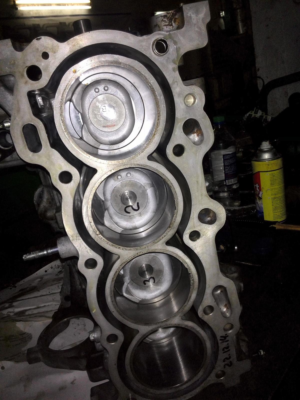

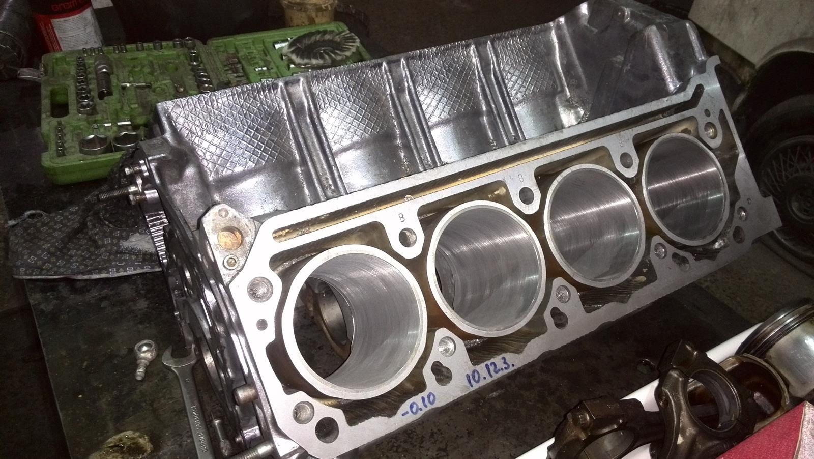

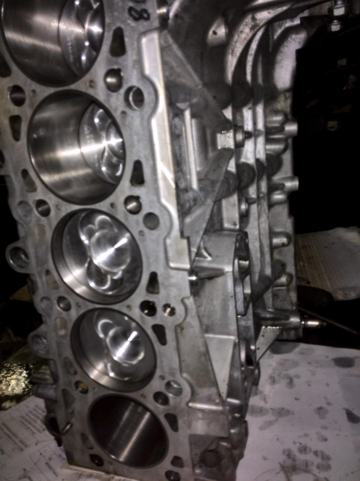

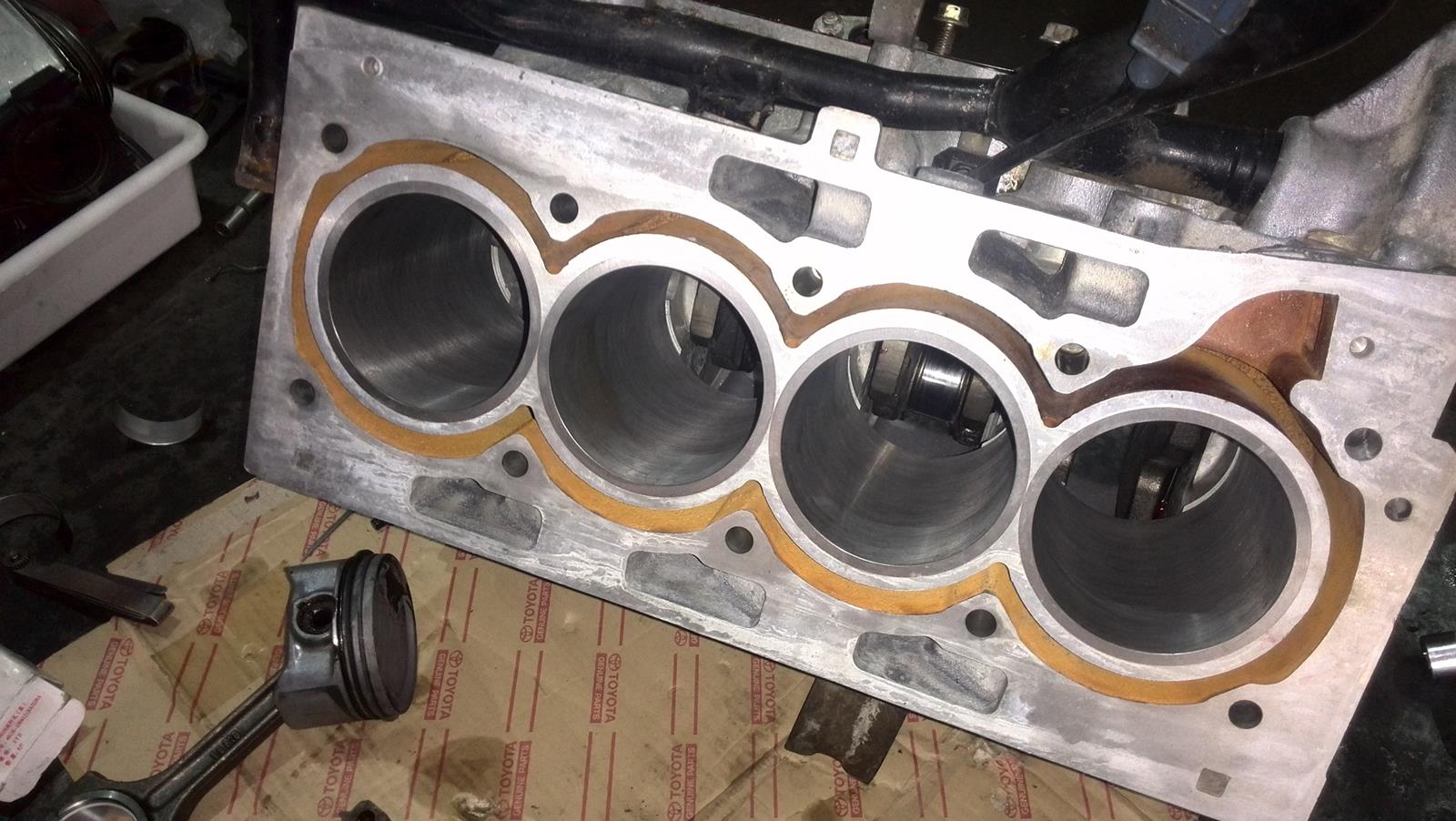

Сообщение asvodessa » Сб апр 30, 2016 1:16 am
lds писал(а):Давайте человеку советовать то что уже делали и оно работает, остальные нюансы в личку для выяснения ньюансов.
Этого достаточно,а то могу еще туеву хучу того что делал и работает набросать?

Сообщение Oleg 940 » Сб апр 30, 2016 12:36 pm
Хочу Вам сказать что можете даже не спорить с asvodessa по поводу гильзовки блока.
Так как этот человек откапиталил "не ремонтопригодный" двигатель на тойоте моего отца, путем гильзовки блока, там просто некуда точить. На данный момент двигатель прошел более 50 тис.км и прекрасно себя чувствует.
Словам asvodessa можете верить.
Oleg 940
Сообщения: 345
Откуда: г.Умань
Re: Проблемы с двигателем Volvo S90
Сообщение asvodessa » Сб апр 30, 2016 12:51 pm
Enemy444 писал(а):Разници в зазоре нет, Вы правильно сказали, что натяг должен быть 5-6 соток, вся разница в том, что при установки гильзы таким способом, как Вы пропагандируете, есть вероятность ошибок, а именно самые распространенные из них - гильза садится, но под ней остается воздушная подушка толщиной в от несколких соток и более, которая при в дальнейшем приведет к тому, что гильза просядет и прокладку пробьет, возможно не сразу, но ресурс у такого двигателя будет ниже, чем у загильзованого правильно. Еще таким способом можно легко допустить задиры в посадочном колодце под гильзу, чем значительно ухудшится равномерность отвода тепла от гильзы, а это тоже ресурс. В общем я, как инженер-механик по автомобильному транспорту, честно вымучавший свой диплом, не доверил бы Вам такую работу, таким способом. По этому прошу не вводить людей в заблуждение и не агитировать за заведомо не верный способ. И заметьте, я не говорил, что так делать нельзя вовсе, можно, даже будет ездить, но вероятность того, что ресурс будет минимален очень высока.
Боже,вы такой сейчас бред написали,я даже слегка растерялся...Какой вы инженер механик??????!!!!Да вы в школе не учились,раз такую ахинею пишите!!!Это хрен блондинке на голову натянешь.а вы думаете,что мы тут это схаваем?У меня все СТО к компьютеру сбежалось,спорят кому номинацию *бред года* давать ,вам или блонде,которая купила ароматизатор для бензобака и спрашивала пропорции.
А теперь поржем по пунктам -
1.Откуда возьмется воздушная подушка( :-D )если натяг 6 соток,а при запрессовке (что нагревом,что охлаждением) имеем зазор меньше сотки,который при остывании опять превращается в натяг?
2.Как может просесть гильза,если у нее вверху *тормоз* - рант,которым она плотно садится на блок?И как это связано с натягом?
3.Как можно допустить задиры в одном случае и не допустить в другом.если во время гильзовки в ОБОИХ СЛУЧАЯХ ОДИНАКОВЫЙ ЗАЗОР ? ОДИНАКОВЫЙ,КАРЛ!!!!!!!
Вы инженер механик по интернет надуванию щек,по-этому не надо вводить людей в заблуждение.Идите на кухню умничайте перед женой.Мне за 30 лет ремонта ДВС и не первую тысячу собранных моторов,слушать это просто смешно. Но то таке....А вот тем кто не разбирается в ремонте,для них посты таких *специалистов* просто вредны,ибо вводят в заблуждение.Поэтому - сначала учится,потом советы раздавать. :D
asvodessa
Сообщения: 819
Автомобиль: 850T5 360hp
Сообщение asvodessa » Сб апр 30, 2016 12:52 pm
Oleg 940 писал(а):Хочу Вам сказать что можете даже не спорить с asvodessa по поводу гильзовки блока.
3-я фотка сверху. И еще не одну сотню тысяч пройдет... :drinks:
