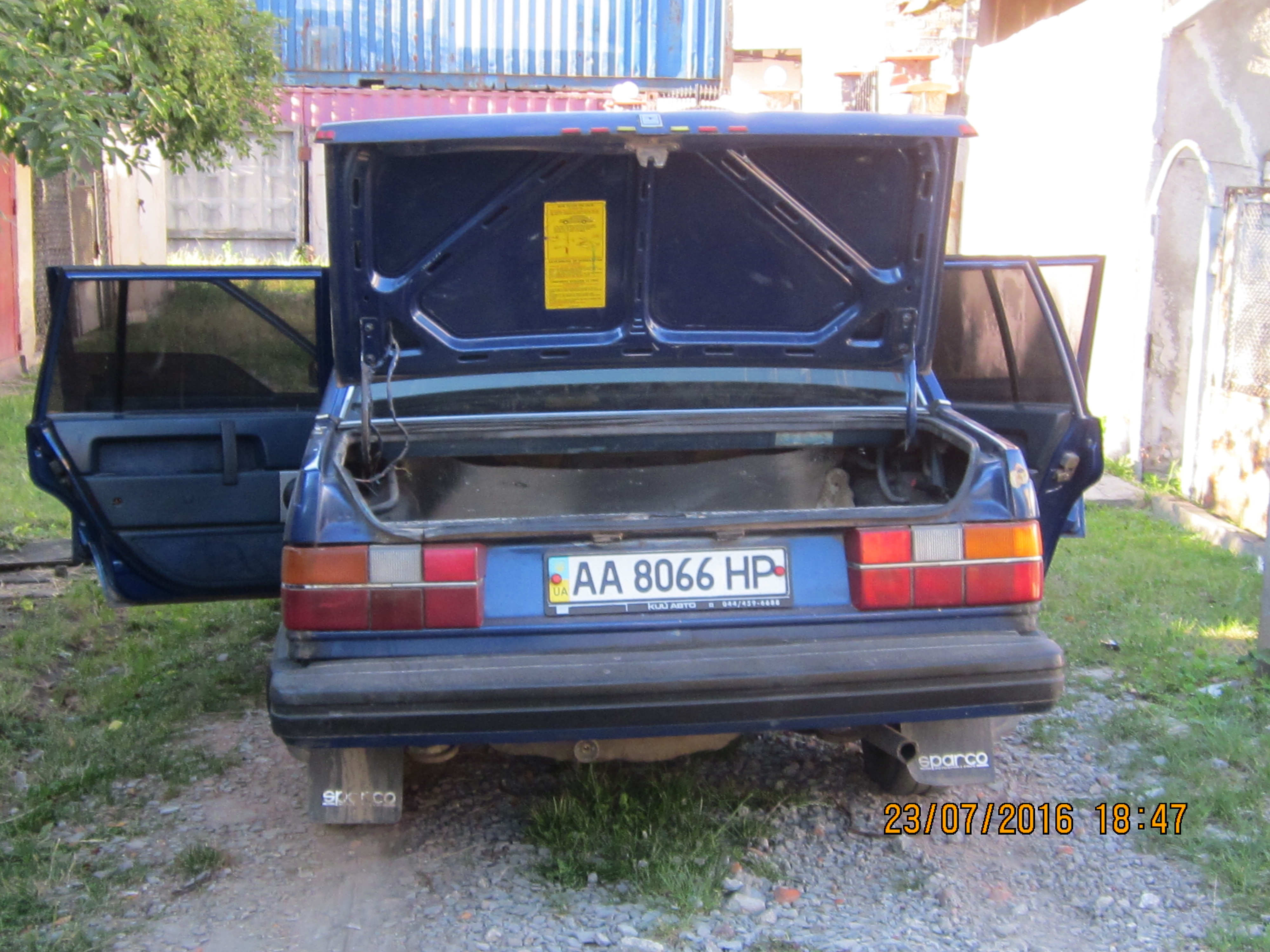

Сообщение Летро » Сб июл 23, 2016 9:43 am
Обіцяні фотки

Сообщение Летро » Сб июл 23, 2016 9:49 am
Ще з недоліків то розбитий підвісний кардана, рульові тяги в смітник.
За якість фоток звиняйте бо спішив.
