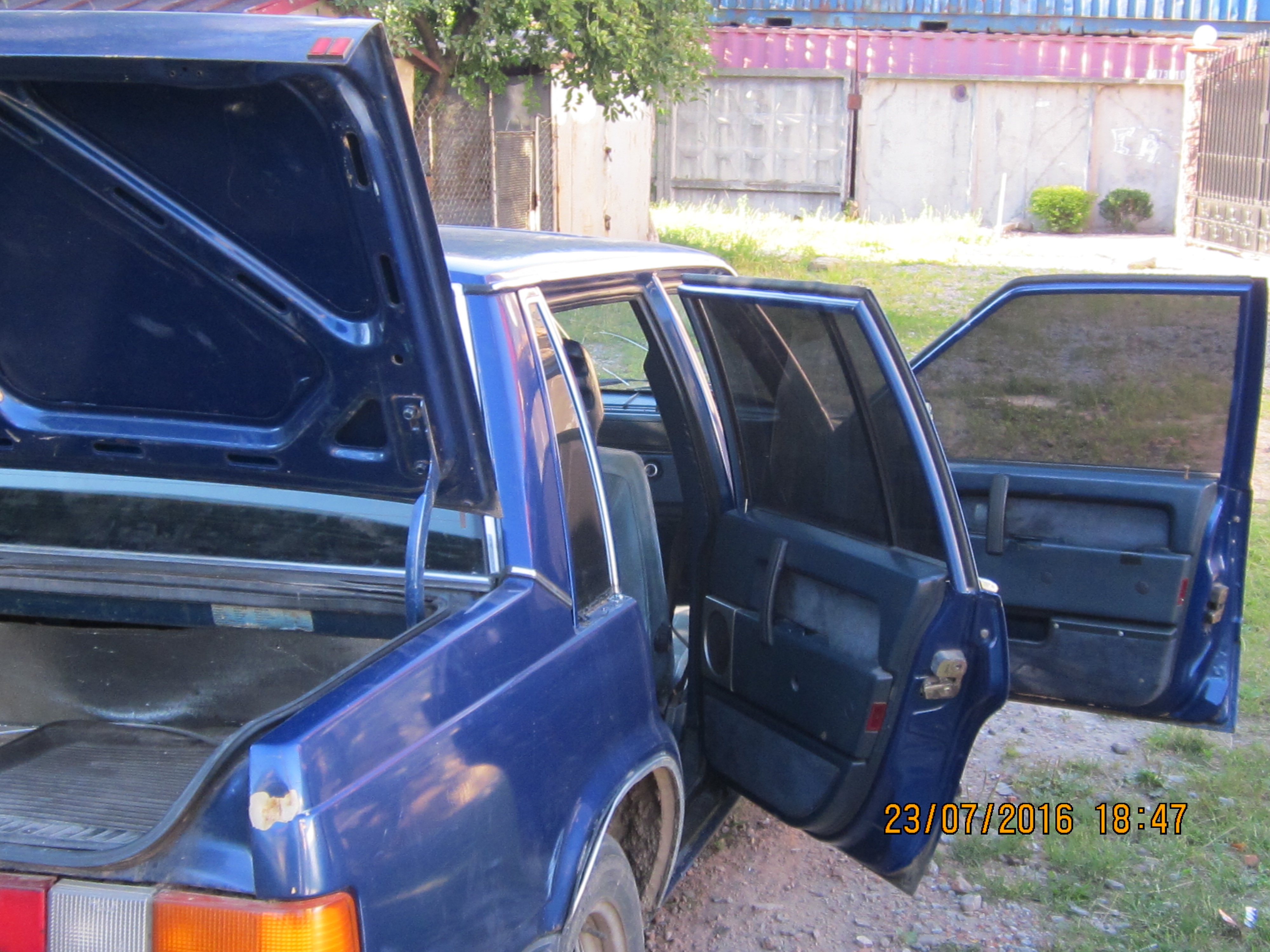

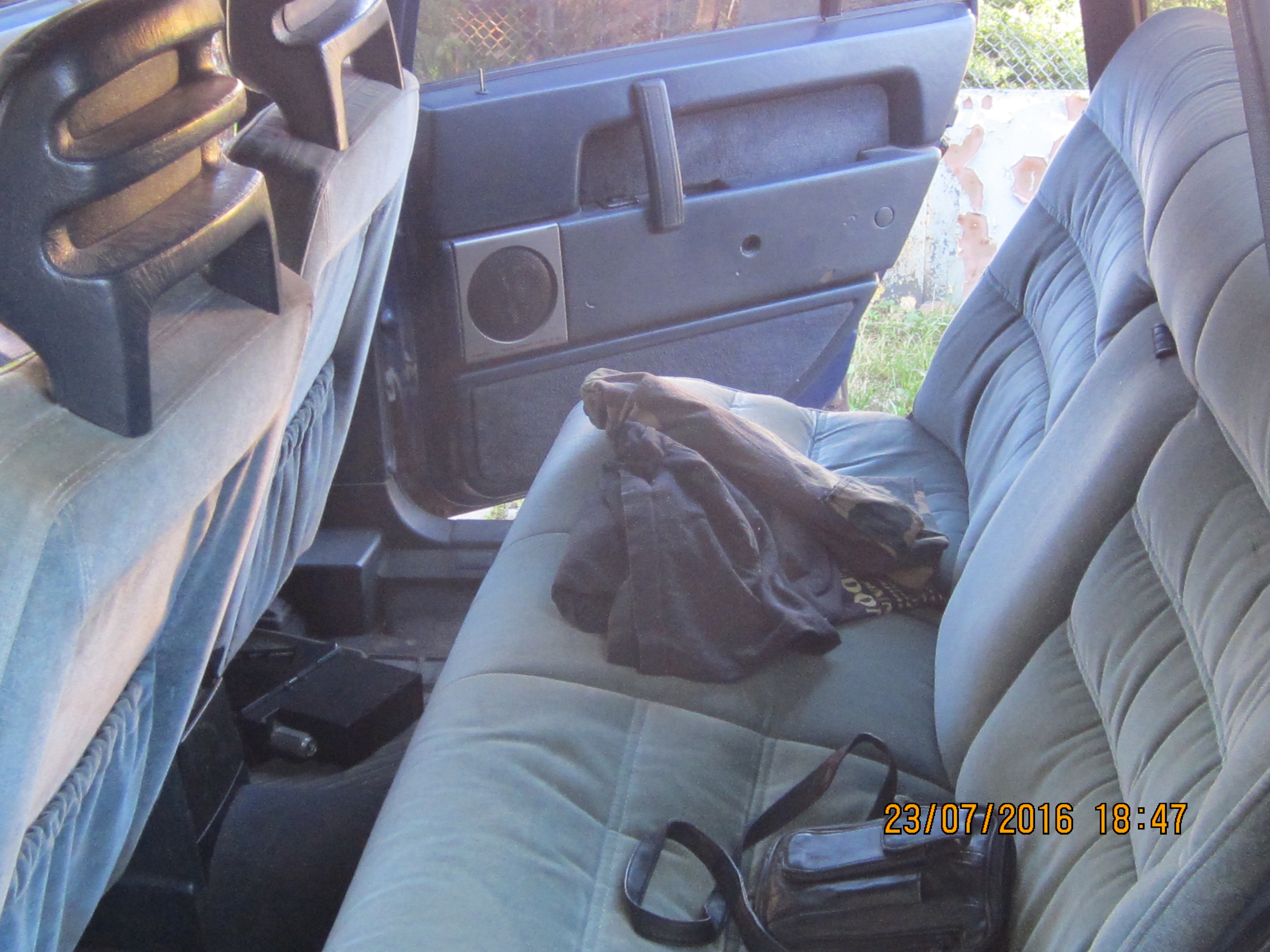

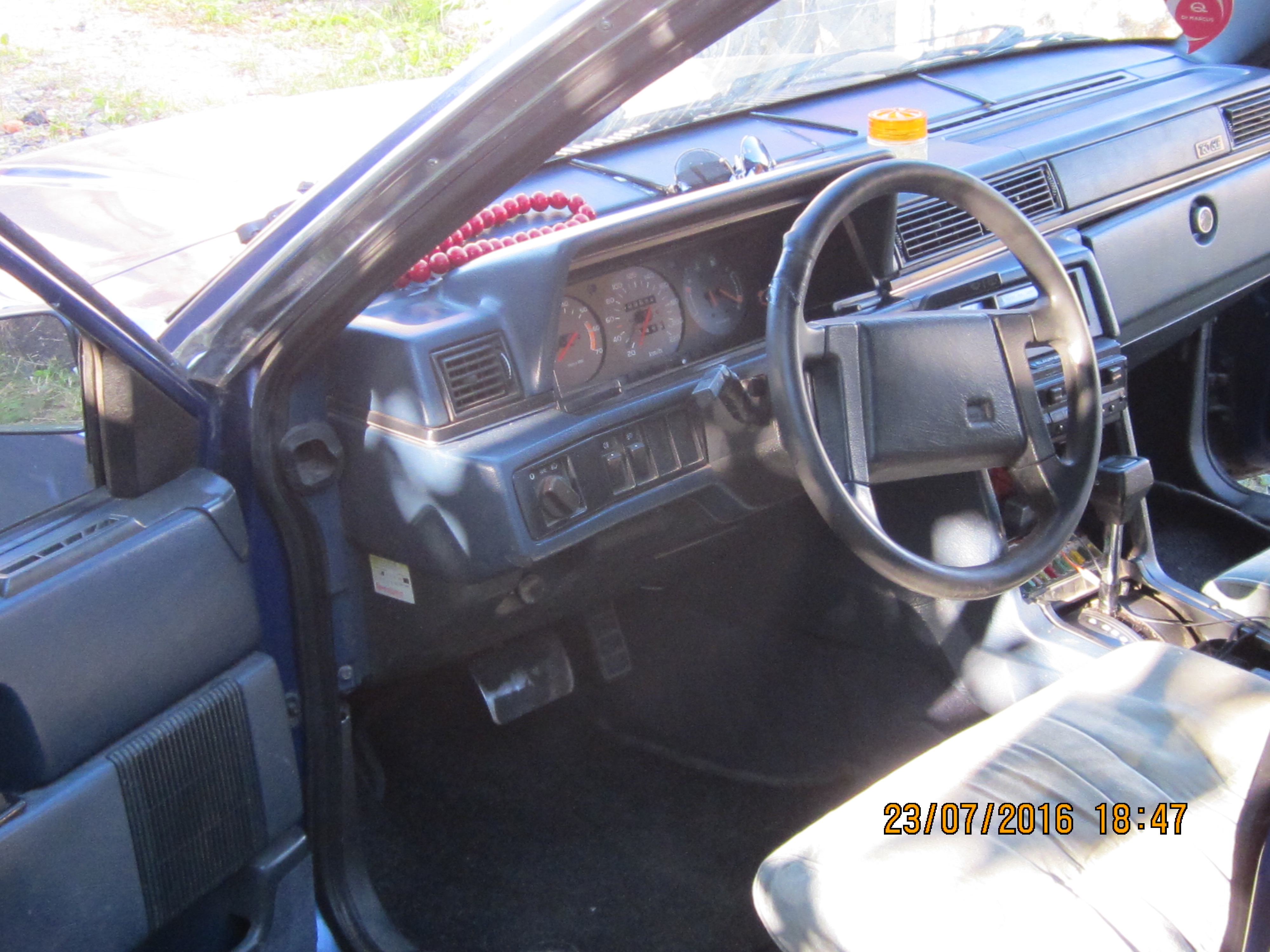

Сообщение Летро » Сб июл 23, 2016 9:43 am
Обіцяні фотки

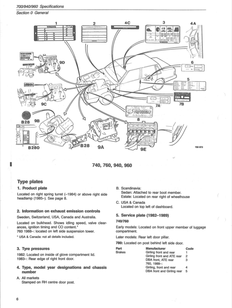

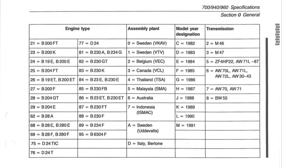

YV1
704 — 7?0 седан (?)
68 — двигатель b28e или b280e
7 — коробка aw70 или aw71
E — 1984 модельный год
1 — собрана в Швеции
038689 — номер кузова
Если повезло и сохранилась ещё и service plate — то там тоже можно найти много полезного

Сообщение awn » Сб июл 23, 2016 3:33 pm
Меня сильно смущает этот 0 в 704 в разделе "модель" (vehicle type) vin-кода.
Ну не должно его быть там.
Или 4 (для 740) или 6 (для 760)...

Сообщение Григорий » Сб июл 23, 2016 8:11 pm
awn писал(а):Меня сильно смущает этот 0 в 704 в разделе "модель" (vehicle type) vin-кода.
Все правильно,на моей 740 тоже было 704,а на 760 которая была в техпаспорте 740 :? ,вин был 764,вот как то так.

Re: Моя Ластівка 2 (760 2,3 АКПП 84)
Сообщение Shipr » Сб июл 23, 2016 9:38 pm
В мене також було 704 в бортовику є він.
