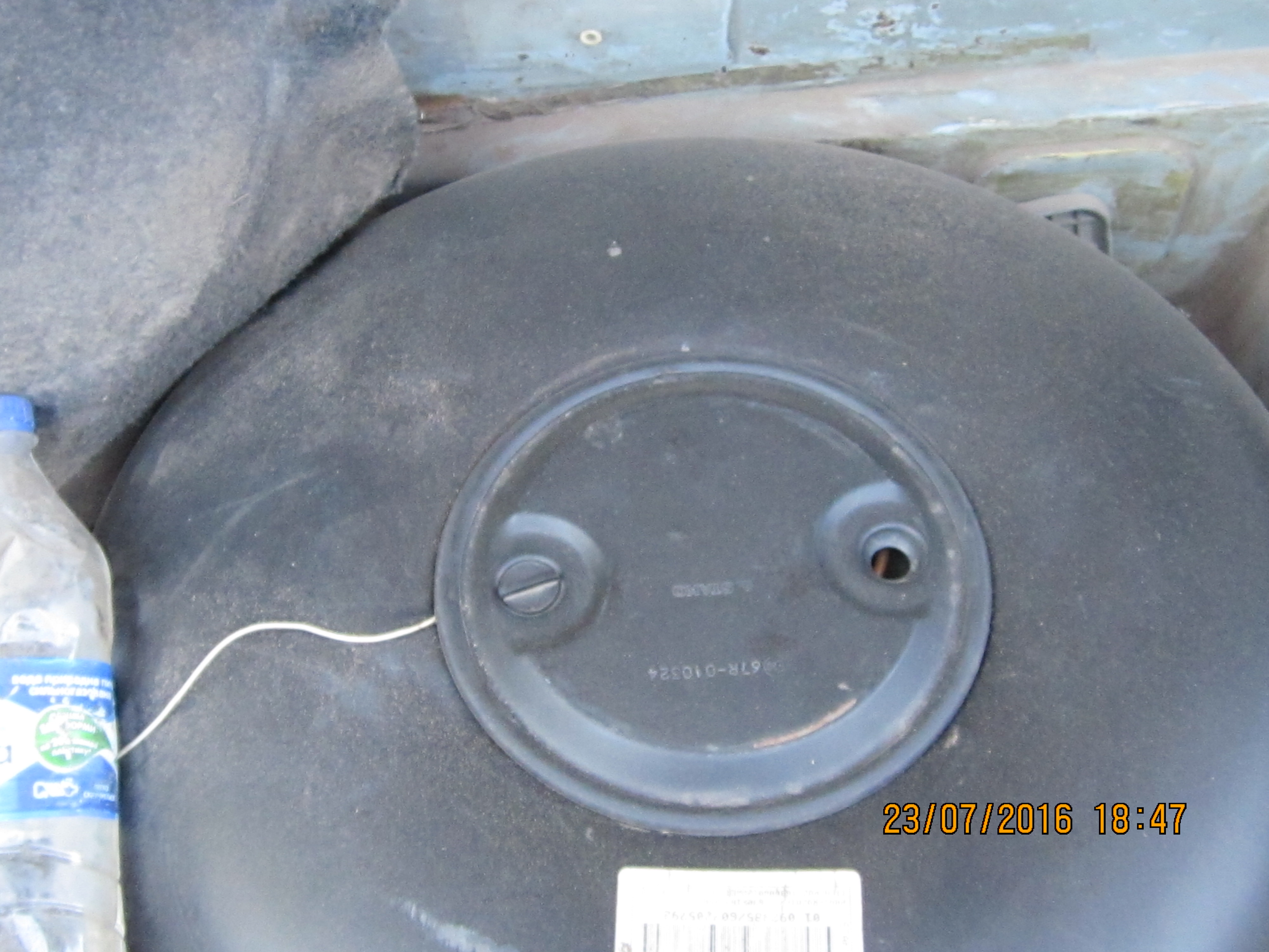

- стоїть ГБО яке щей записане в техпаспорт.

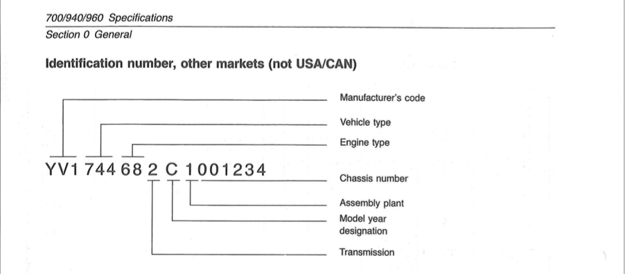

І якщо в когось є можливість пробити він-код то буду гречно вдячний
YV1704687E1038689

Судя по началу вин кода это 740,дальше расшифровку не помню,стойку хорошо смотрел когда брал машину?

YV1
704 — 7?0 седан (?)
68 — двигатель b28e или b280e
7 — коробка aw70 или aw71
E — 1984 модельный год
1 — собрана в Швеции
038689 — номер кузова
Если повезло и сохранилась ещё и service plate — то там тоже можно найти много полезного

Меня сильно смущает этот 0 в 704 в разделе "модель" (vehicle type) vin-кода.
Ну не должно его быть там.
Или 4 (для 740) или 6 (для 760)...

Все правильно,на моей 740 тоже было 704,а на 760 которая была в техпаспорте 740 :? ,вин был 764,вот как то так.

В мене також було 704 в бортовику є він.

Велике дякую!!! толково все розписано. Про коробку я так розумію що то її модель?

На наклейці піл капотом написано що модель 760, я її сфоткав фото кину ввечері або завтра
