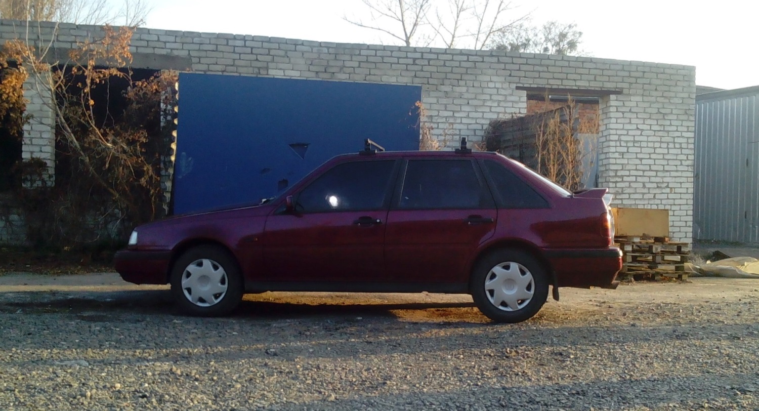

Стойки багажника длиной 550мм вместо 500мм. Теперь, при росте 182 см, я не достаю головой до замка и нижней кромки ляды.
Поставил багажник на крышу (уже 6 раз испытал).

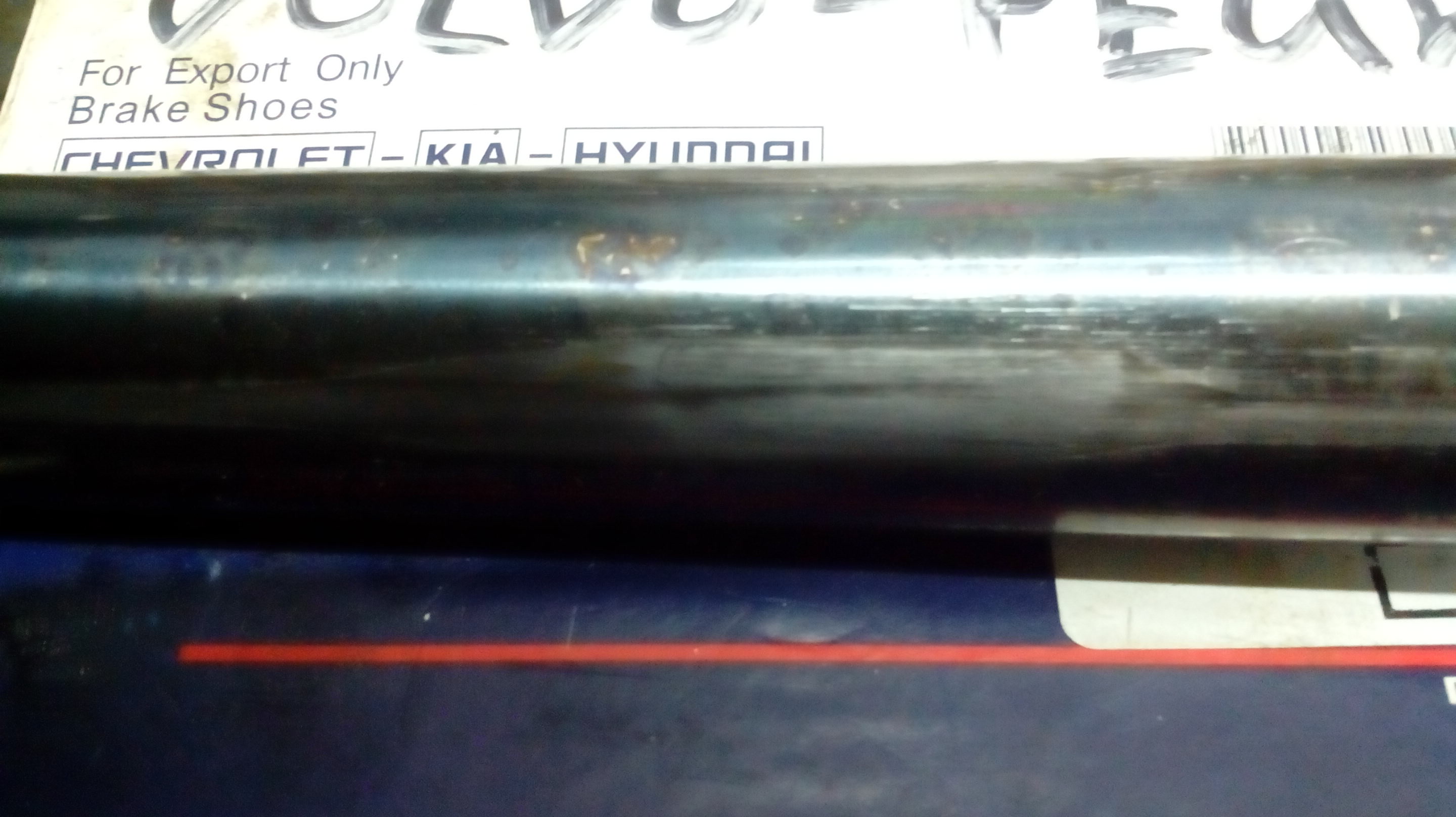

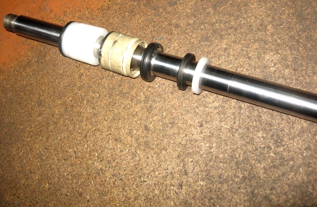

Из любопытства и желания сэкономить разобрал РХХ - ломаться там нечему, сердечник на двух подшипниках и катушка. Помыл, пока не собрал, никак не куплю маленьких саморезов для сборки.
Разобрал старую рейку, посмотреть смогу ли ее вернуть к жизни (та что сейчас стоит уже стучит). На старой был небольшой люфт в середине рабочего диапазона и она подтекала. Вскрытие показало что выработка не на зубах, как я предполагал, а с тыльной стороны зубов. И рабочие цилиндрические поверхности в раковинах.

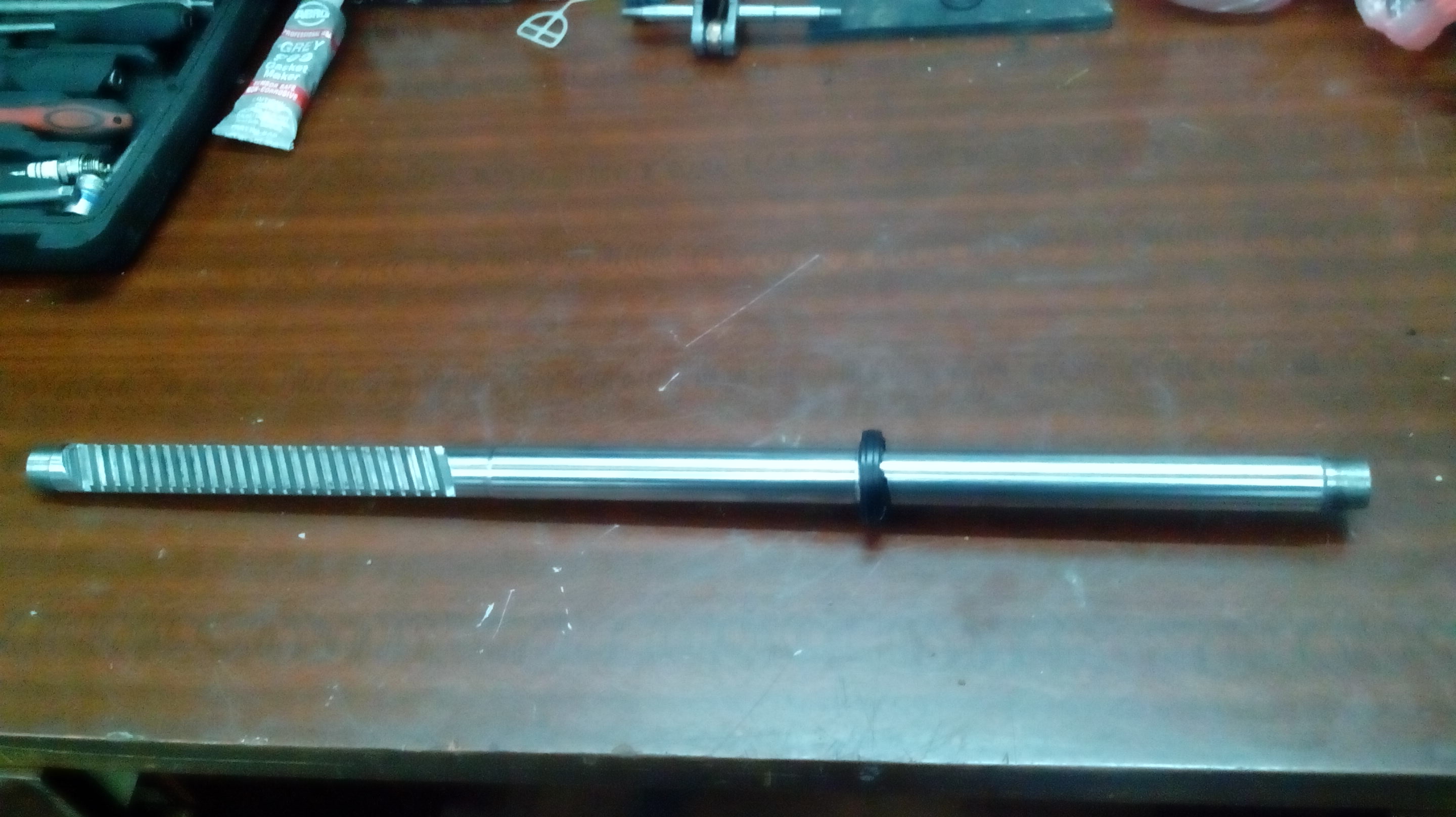

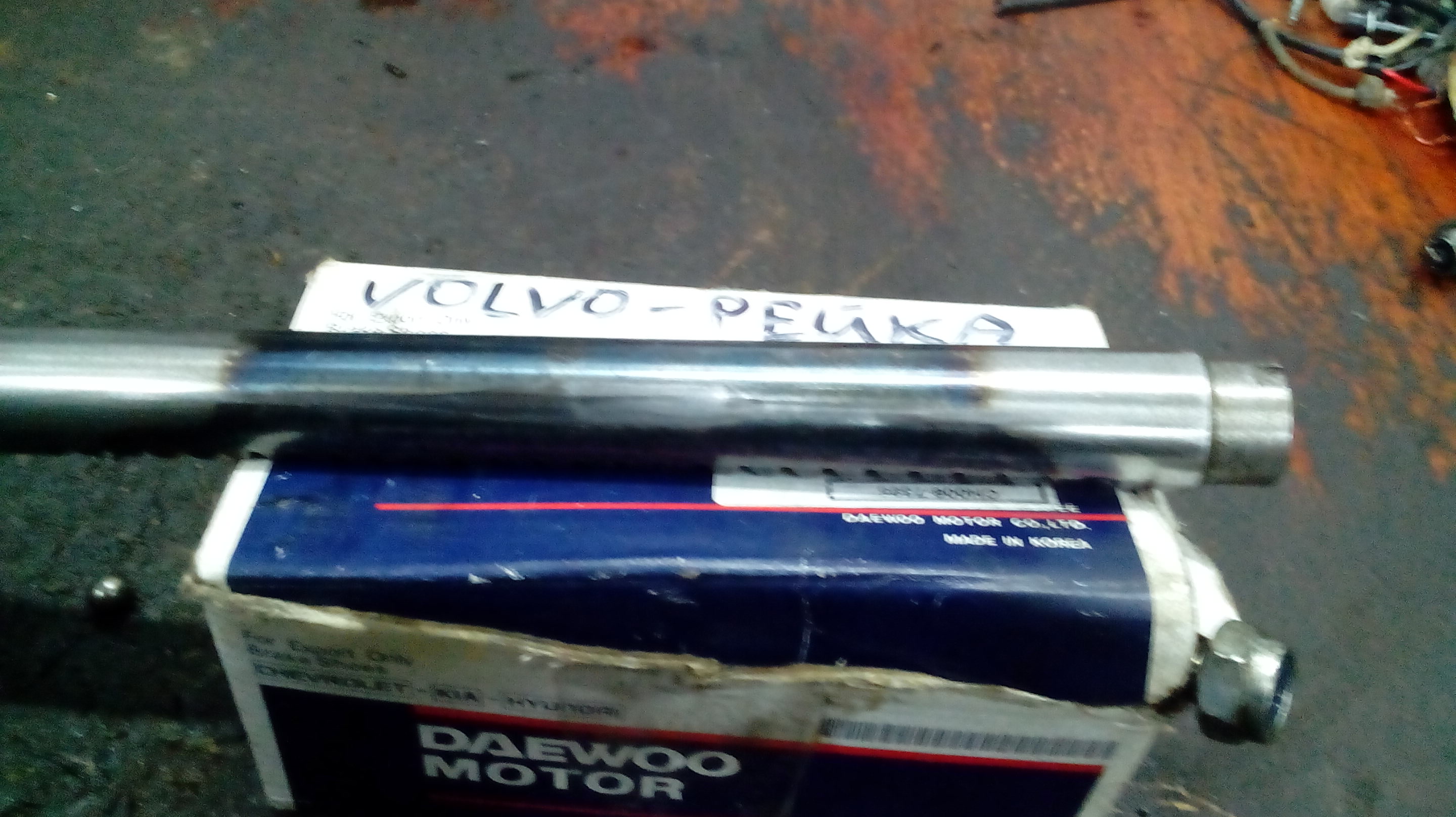

Вал рейки победили. Пошлифовали, похромировали и опять пошлифовали. Получилась красота. Сальники куплены. Осталось выточить одну втулку и можно собирать.

Выточили новые втулки в рейку - 50 грн за материал + вкусняшки.

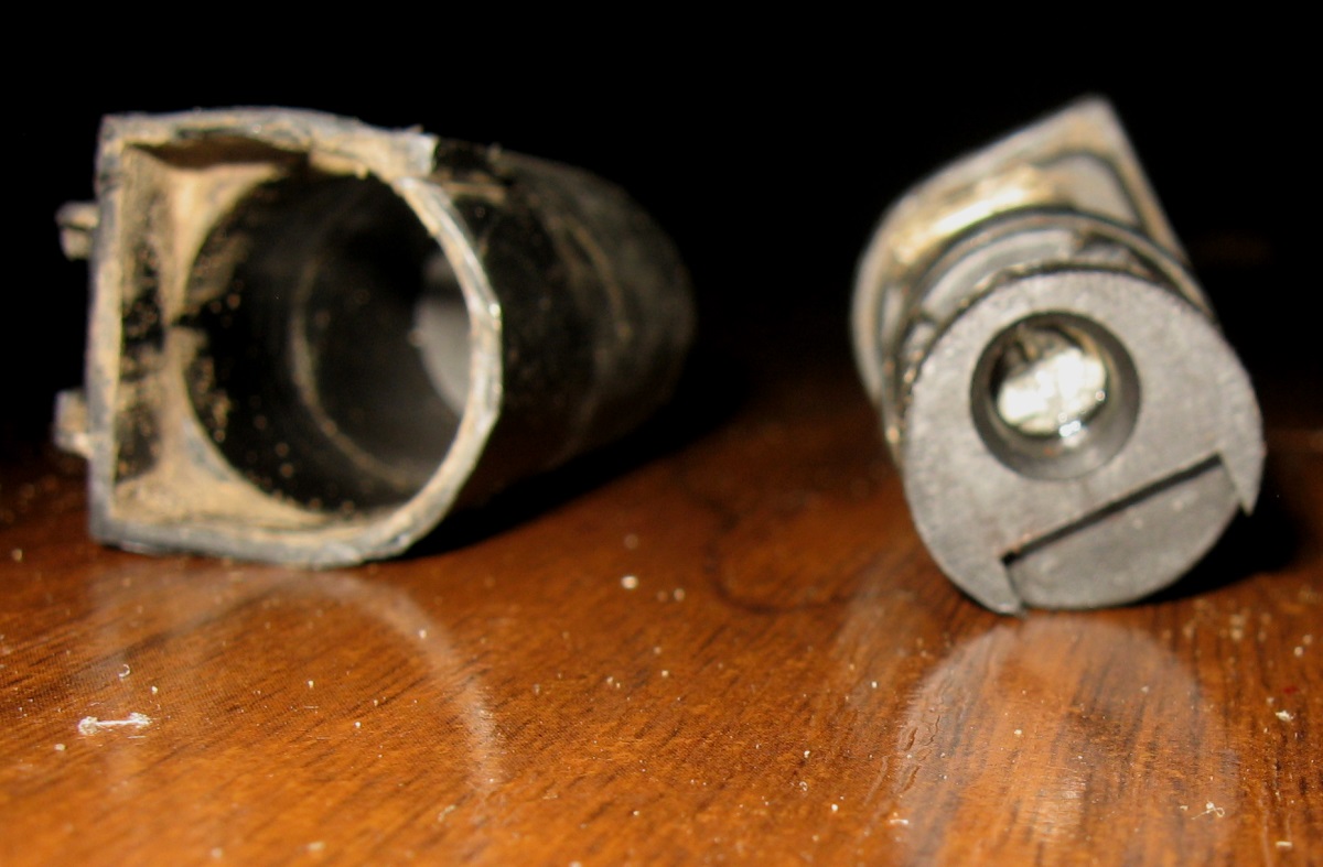

Наконец то нашел причину не работающей подсветки салона при открывании дверей (кроме водительской). Проблема таки была в месте соединения трех дверей в один провод. Увлекательным занятием было его найти. Сегодня нашел - у заднего левого пассажира под ногами (под ковриками), на четырех желто-белых проводах висит пластиковая штучка. В ней у меня все и сгнило. Выковырял провода, зачистил, соединил - все заработало. На работе пропаяю и загерметизирую.

Сообщение Merlin » Пн янв 02, 2017 9:03 pm
влага попадала
Re: 440. Такая только у меня и у Майкла Джексона.
Сообщение Merlin » Пн янв 02, 2017 9:06 pm
а пластиковая штучка патрон изоляционный. таких много в проводке.
Сообщение alexey500 » Пн янв 02, 2017 9:28 pm
Merlin писал(а):влага попадала
Было дело. Через задние фары затекало.

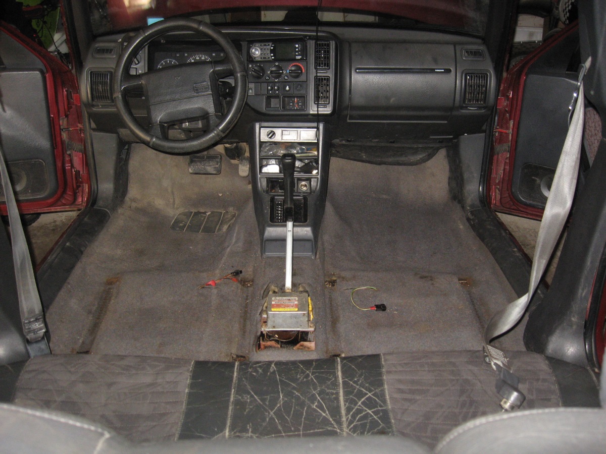

Прохудился коврик - набралось воды. Пришлось разобрать салон и просушить.
Заодно подреставрировал передние сиденья. На водительское ушла шкурка барашка и запасная спинка заднего сиденья. И немного поролона. От поджопной части водительского родным остался только правый торец и крепеж по периметру.
Поменял пострелянные преднатяжители ("небит-некрашен"), поскольку без них инерционные ремни бесполезны.
После двухнедельного изучения конструкций, производителей и краш-тестов детских автокресел, купил для дочки кресло. Б\у - 3100 грн. Знакомый ржал с меня - он себе в новый матиз купил новое кресло с доставкой на дом за 512 грн. "Кесарю - кесарево".
По результатам краш-тестов ROMER (BRITAX-ROMER) - VOLVO среди автокресел. RECARO вопреки ожиданиям уступает ROMERу.
КУПЕ.
Слева целые, справа пострелянные.
Самому безопасному автомобию - самое безопасное кресло!

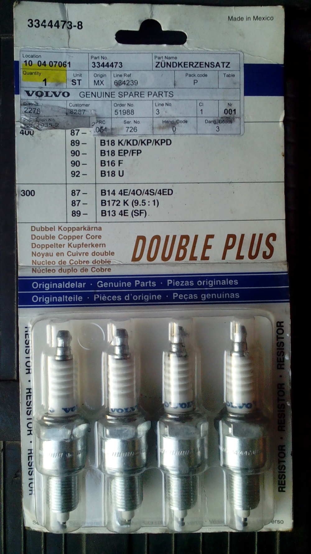

Поставил фен-шуйные свечи и заменил газовый фильтр - троить на холостых перестало и чуть лучше стало ехать.

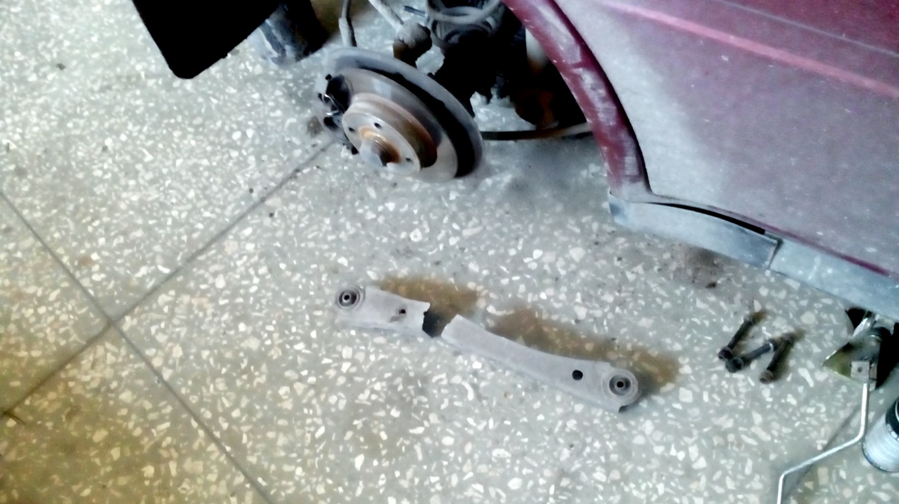

Сообщение alexey500 » Вт авг 08, 2017 12:14 am
Наконец-то найден источник зла - задняя полушка двигателя. Поменяли. Теперь ничего не гудит, не дребезжит и не вибрирует. Такое ощущение что ездишь на офигенном, мягком, удобном кожаном диване. Третий день езжу с идиотской улыбкой. Совсем другая машина стала.
