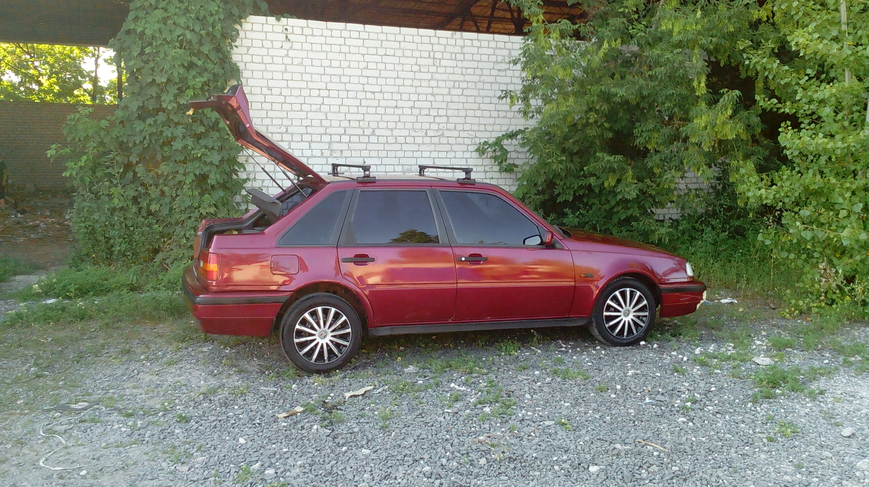

Стойки багажника длиной 550мм вместо 500мм. Теперь, при росте 182 см, я не достаю головой до замка и нижней кромки ляды.
Поставил багажник на крышу (уже 6 раз испытал).
Сегодня вставили назад пружины от 850, не укорачивая. Получилась антиарбузовозка. На выходных сфоткаю.

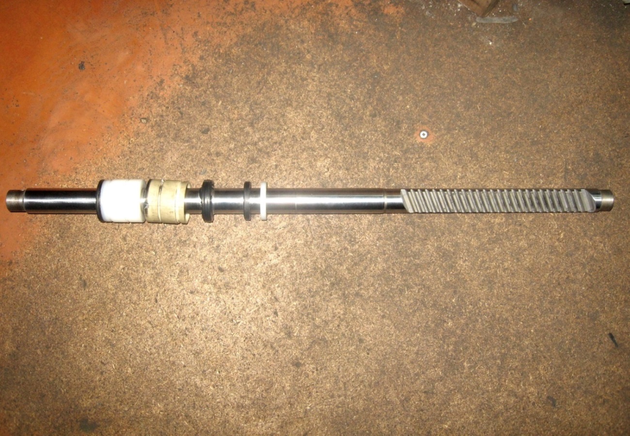

Разобрал старую рейку, посмотреть смогу ли ее вернуть к жизни (та что сейчас стоит уже стучит). На старой был небольшой люфт в середине рабочего диапазона и она подтекала. Вскрытие показало что выработка не на зубах, как я предполагал, а с тыльной стороны зубов. И рабочие цилиндрические поверхности в раковинах.

Вал рейки победили. Пошлифовали, похромировали и опять пошлифовали. Получилась красота. Сальники куплены. Осталось выточить одну втулку и можно собирать.

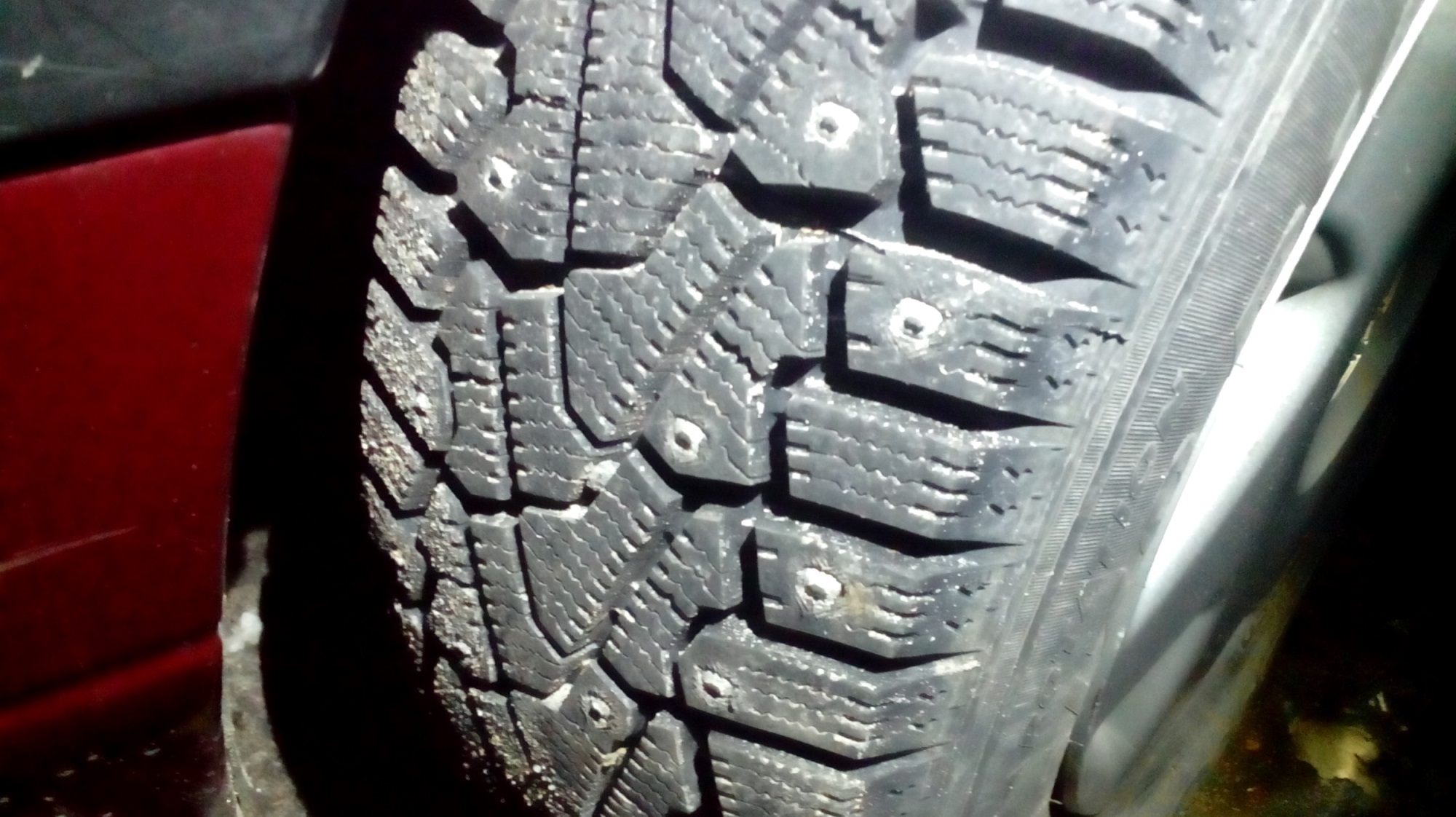

С мая месяца выбирал зимнюю резину и наконец купил - PIRELLI ICE ZERO 185*70*14 шип. Обул на 14-е оригинальные железяки с родными колпаками. Теперь можно ям почти небояться.

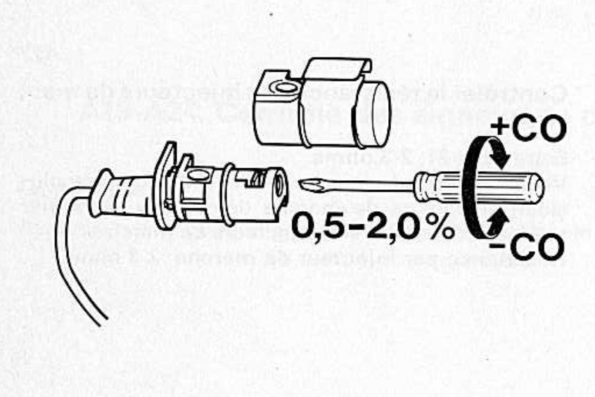

Вчера вечером попал немного раньше в гараж и решил побороться с плавающими холостыми и крайне нестабильной работой двигателя на бензине. Снял разьем с мозга и промерял все показатели на нем согласно мануалу. Замеры показали что перепутаны провода на датчиках температуры воздуха и температуры двигателя, сопротивление СО-регулятора находится за пределами указанными в инструкции.
Провода на датчиках перепутал кум когда голову снимал. Логично ведь поставить синюю фишку на синий датчик? Но не правильно. Поставил провода на место и с холостыми стало все нормально (за день ни разу не вылезли за 900-1000) и поехала чуть веселее.
На СО-регуляторе пока не нашел что крутить - покоцанный он какой-то. Нужно будет днем его снять и тщательнее поискать крутилочку.

Сообщение Merlin » Ср дек 28, 2016 12:04 pm
СО регулятор проще всего заменить просто переменным резистором. гдето написаны в нете его параметры.
как хорошо что я себе заморочился заменой мозга на москвичёвские с 2мя катушками. всю диагностику можно делать с компа либо даже смартфона.
правда протокол там рагульный древний, но темнеменее полноценная диагностика, и все косяки видны сходу.
Re: 440. Такая только у меня и у Майкла Джексона.
Сообщение alexey500 » Ср дек 28, 2016 10:56 pm
Валера говорит переменный резистор жить не будет. Мой старший брат - электронщик, рекомендует настроить СО переменным резистором, а затем впаять постоянный. Для переменного под капотом машины совсем неблагоприятные условия - есть шансы что будет самопроизвольно менять сопротивление. Правда существуют какие-то герметичные резисторы, но говорят тяжело найти.
Я свой регулятор снял, отмыл. Совсем он не покоцанный. Наверно белый кругляшок это или поломанная крутилка или ее крышечка. Колупнул иголкой слегка - не открывается.

Сообщение sergvega » Ср дек 28, 2016 11:07 pm
alexey500 писал(а):Вчера вечером попал немного раньше в гараж и решил побороться с плавающими холостыми и крайне нестабильной работой двигателя на бензине. Снял разьем с мозга и промерял все показатели на нем согласно мануалу. Замеры показали что перепутаны провода на датчиках температуры воздуха и температуры двигателя, сопротивление СО-регулятора находится за пределами указанными в инструкции.
Не там другая логика - синий холод, красный тепло, датчики могут быть какого угодно цвета, а фишки нет

Сообщение alexey500 » Ср дек 28, 2016 11:13 pm
sergvega писал(а):Не там другая логика - синий холод, красный тепло, датчики могут быть какого угодно цвета, а фишки нет
Я уже понял. Только ездил так около года :oops: пока не померял. Самое смешное что то что они перепутаны видно и так, сразу при открытии капота.

Сообщение alexey500 » Ср дек 28, 2016 11:53 pm
Все разговнял. В мануале написано - "снимите крышку". КАК ??? Чтоб снять крышку нужно снять белую фигню - она сидит как приклеенная. Стянул поверх нее. Пока снимал отламал кусок пластика. Жизненно важные органы не пострадали.
Подвиг совершил, теперь можно смело собирать обратно и начинать долго искать газоанализатор.

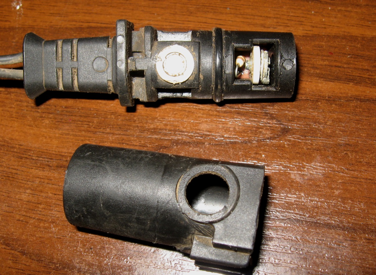

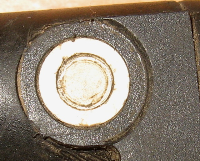

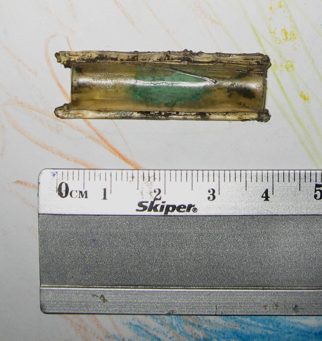

Наконец то нашел причину не работающей подсветки салона при открывании дверей (кроме водительской). Проблема таки была в месте соединения трех дверей в один провод. Увлекательным занятием было его найти. Сегодня нашел - у заднего левого пассажира под ногами (под ковриками), на четырех желто-белых проводах висит пластиковая штучка. В ней у меня все и сгнило. Выковырял провода, зачистил, соединил - все заработало. На работе пропаяю и загерметизирую.

Сообщение Merlin » Пн янв 02, 2017 9:03 pm
влага попадала
Сообщение Merlin » Пн янв 02, 2017 9:06 pm
а пластиковая штучка патрон изоляционный. таких много в проводке.
Сообщение alexey500 » Пн янв 02, 2017 9:28 pm
Merlin писал(а):влага попадала
Было дело. Через задние фары затекало.

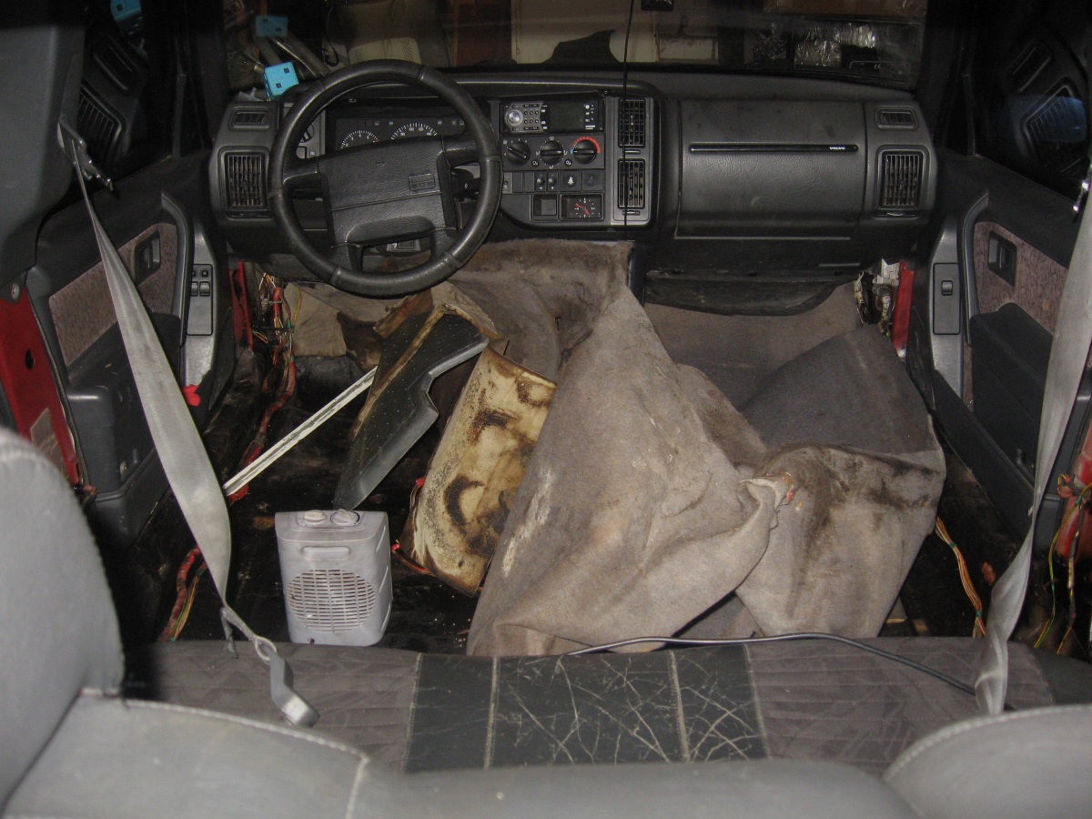

Прохудился коврик - набралось воды. Пришлось разобрать салон и просушить.
Заодно подреставрировал передние сиденья. На водительское ушла шкурка барашка и запасная спинка заднего сиденья. И немного поролона. От поджопной части водительского родным остался только правый торец и крепеж по периметру.

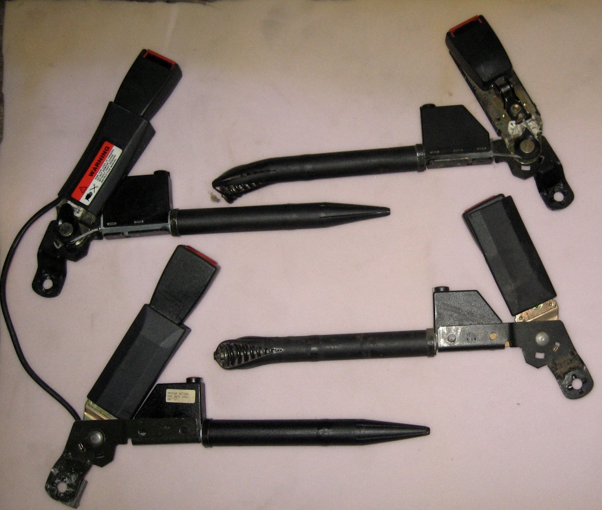

Поменял пострелянные преднатяжители ("небит-некрашен"), поскольку без них инерционные ремни бесполезны.

КУПЕ.
Слева целые, справа пострелянные.
Самому безопасному автомобию - самое безопасное кресло!
