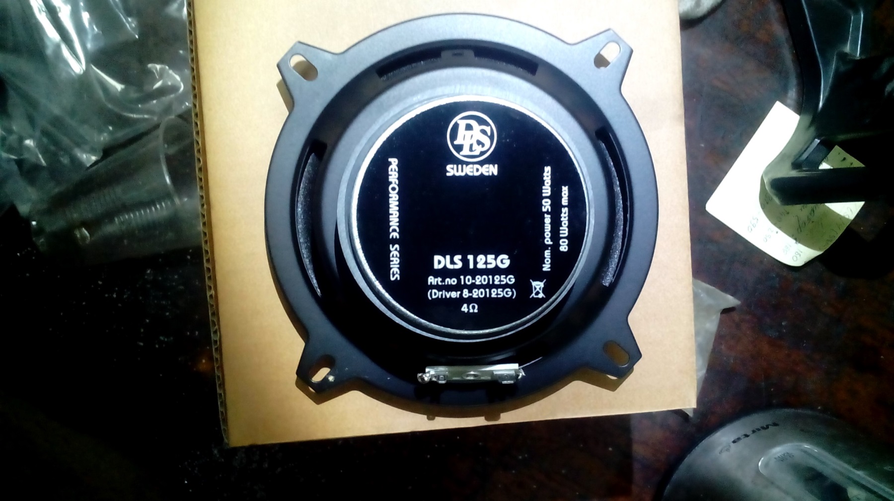

С мая месяца выбирал зимнюю резину и наконец купил - PIRELLI ICE ZERO 185*70*14 шип. Обул на 14-е оригинальные железяки с родными колпаками. Теперь можно ям почти небояться.
И наконец дошли руки до задних динамиков. Учитывая нынешние тенденции торговли - кто красивей написал цифры, тот больше продал - решил выбирать динамики по звучанию. В итоге получились двухполосные, а не 3-х, как хотелось, и диапазон частот вроде 60-18000 Гц. Но звучали они гораздо приятней чем 3-х полосные 30-22000 Гц. 60 Гц конечно далеко не 20, но звук в машине стал гораздо интересней. Теперь громкости достаточно.

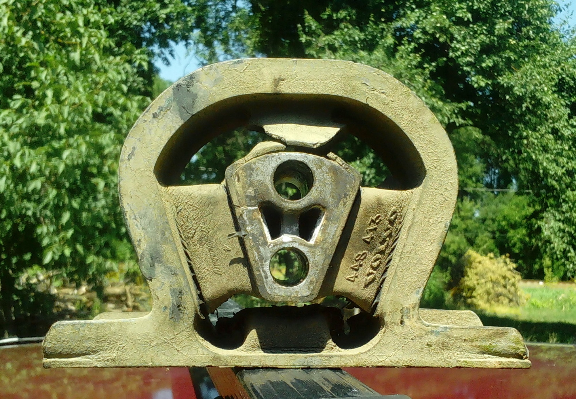

Сообщение alexey500 » Вт авг 08, 2017 12:14 am
Наконец-то найден источник зла - задняя полушка двигателя. Поменяли. Теперь ничего не гудит, не дребезжит и не вибрирует. Такое ощущение что ездишь на офигенном, мягком, удобном кожаном диване. Третий день езжу с идиотской улыбкой. Совсем другая машина стала.
