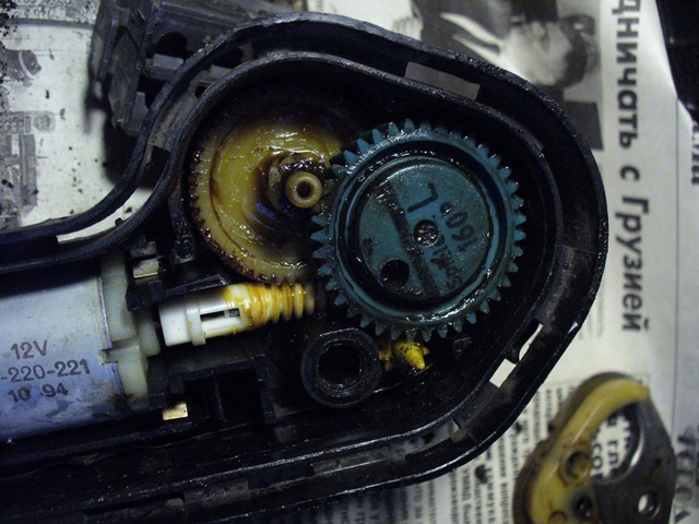

Сообщение Dr.V » Сб окт 22, 2016 10:58 pm
Завмер у незрозумілому положенні двірник омивача лівої фари. Вирішив розібратись, як там влаштовано його електродвигун. Зняв його з авто й підключив до БЖ, замість перемикача двірників поставив кнопку. По влаштуванню електроприводу все нормально описано ось тут: http://www.svr.moscowvolvoclub.ru/index.php?v1_46=1. Правда, там помилково вказано призначення проводів, це трохи, збило з толку, але глянув у схему й все стало на свої місця.:
"Три провода:
один из них масса - черного цвета;
второй постоянный +12В от АКБ - красного цвета (поправка - див. схему ЖОВТИЙ);
третий желтый управляющий +12В, подается для старта двигателя из мертвой точки - желтого цвета. (поправка див. схему - ЧЕРВОНИЙ. Плюс появляється на контакті Р перемикача двірників при його переводі в положення 4. див. діаграму роботи перемикача) "
Контакти кінцевика були закидані змаскою. Все почистив. Перевірив при живленні від БЖ, буде жити... Ставимо на авто.

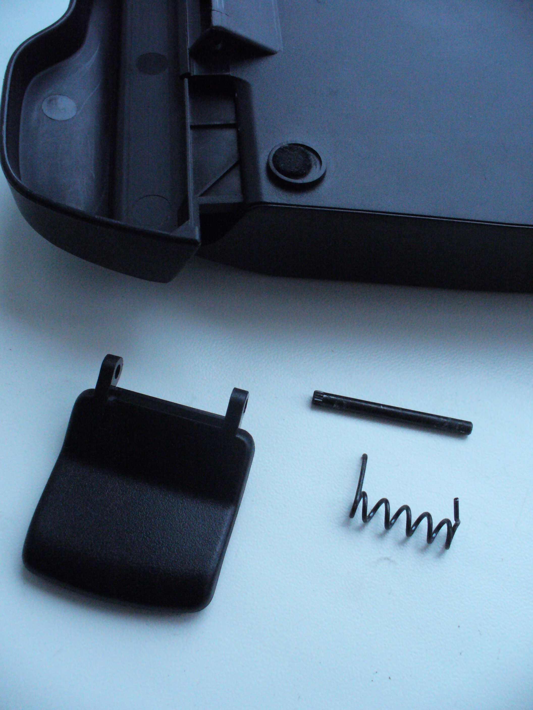

Сообщение Dr.V » Пт июн 16, 2017 11:36 pm
Деталюшка для підлокітника. Появиться трохи часу переберу його.....

Сообщение Dr.V » Вс июн 25, 2017 11:33 am
Перебрав підлокітник. З двох зібрано - один....

От подлокотника не осталось случаем колечек для подстаканника?

По підлокітнику. Кілець нажаль не має. Чесно кажучи, з двох підлокітників після перебору ,крім завіси, нічого з цікавого-цілого не залишилось. Не знаю, чого їх так розламують...
Ясно
Пластик там не ахти, ну и люди вносят свою лепту)

Так, в більшій мірі все-таки - друге.
Бо пластик ніби ще нормальний був, не пересох. Під час розбору нічого з цілого не розламалось й не відламалось....

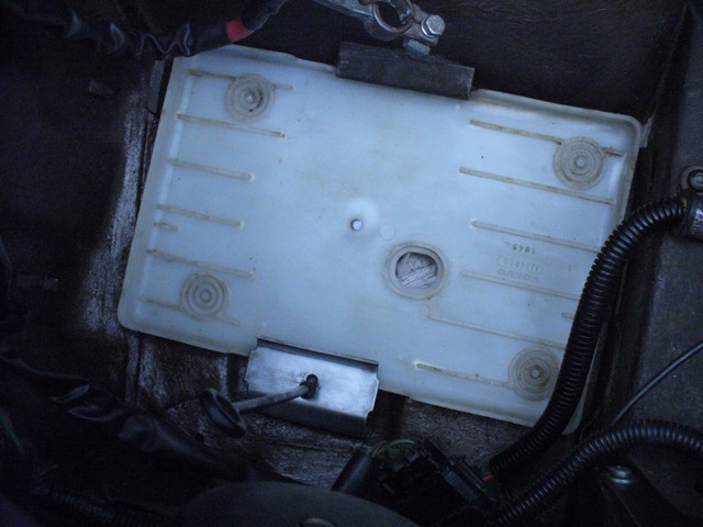

Навів лад у відсіку аккумулятора. Все почистив, поличку трохи замазав антикором.

Сообщение xoxlov » Вс авг 06, 2017 5:29 pm
Велкором мазал? хорошая вещь, я только им и пользуюсь.
Re: 940-й чемоданчик
Сообщение atol » Вс авг 06, 2017 8:00 pm
http://velnord.ua/ru_c01_o_kompanii.html Велкор делается здесь- Киев ул. Оросительная 15. Ездил несколько раз закупался - естественно все "свежее" и дешевле от производителя.

Сообщение Dr.V » Пн авг 07, 2017 3:17 pm
xoxlov писал(а):Велкором мазал? хорошая вещь, я только им и пользуюсь.
Так точно, - він самий. Бронзовий.
Мазюка хороша.
