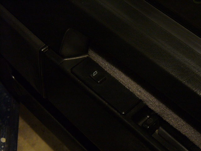

Сообщение Dr.V » Вс ноя 27, 2016 1:47 am
Потихеньку міняю звичайні кнопки управління склопіднімачами на кнопки з підсвіткою. Поставив на переднього пасажира.
п.с. Залишились ще два задні....

Re: 940-й чемоданчик
Сообщение slava_n » Чт дек 08, 2016 4:05 pm
клас,я теж собі поставив!
Сообщение Dr.V » Сб дек 10, 2016 11:24 pm
slava_n писал(а):клас,я теж собі поставив!
В темну пору доби досить зручно. Та й просто, - гарно.....Давно хотів їх поставити.

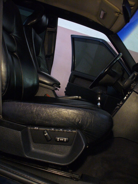

Сообщение Dr.V » Ср дек 28, 2016 8:27 pm
ще один штрішок по салону.....
