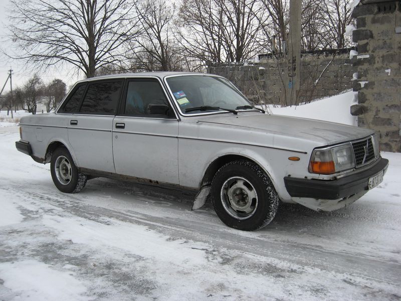

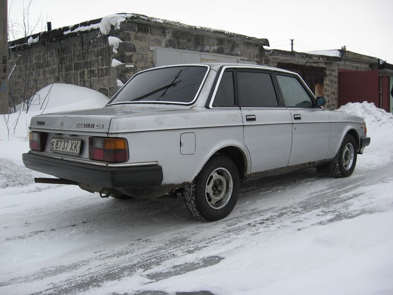

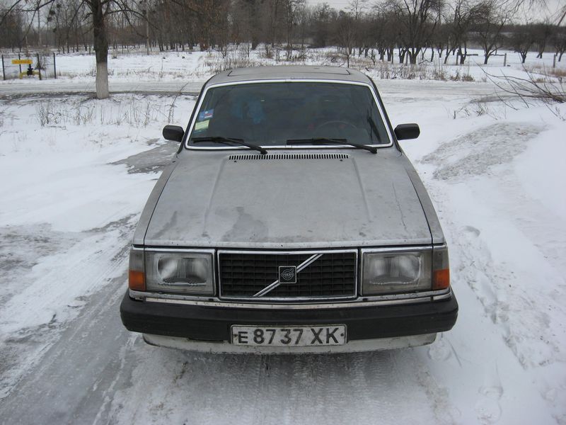

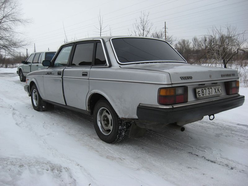

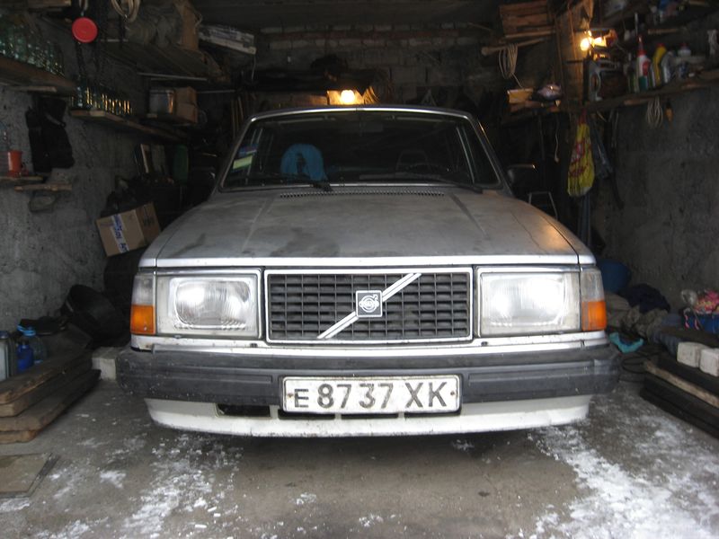

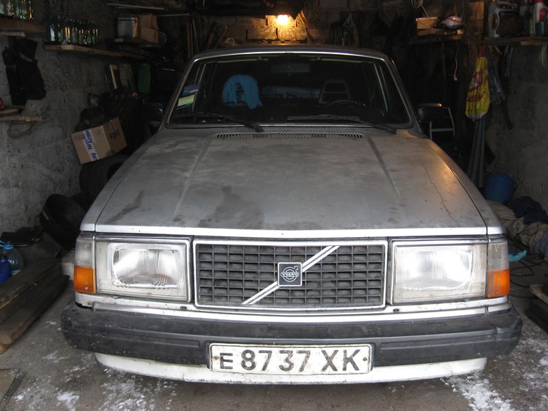

Сообщение nikolajs » Вт фев 23, 2010 1:09 pm
Да собственно вот!
