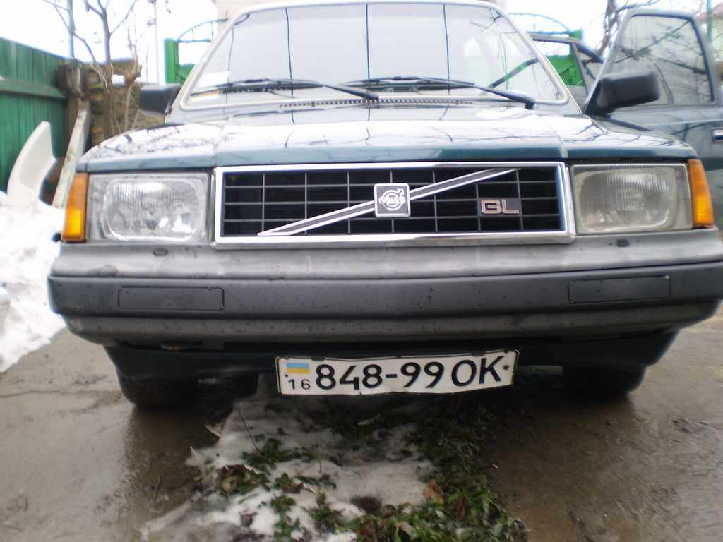

Есть на выбор два авто, одна из них Вольво 343
Технические характеристики:
* Цена $1300
* Год выпуска 1980
* Пробег 180000
* Рабочий объем 1400
* Мощность 73
* Кол-во цилиндров и расположение 4-РЯДНОЕ
* Привод Задний
* Тип кузова Хетчбэк 2/3-двери
* Топливо Бензин
* Система питания Карбюратор
* Средний расход 8-10
* Bид коробки передач Механика-5
* Bнешний цвет коричневый металлик
Наглядно - http://rstcars.com/oldcars/volvo/343/vo ... 21796.html . Хочу узнать мнение серьезных вольвоводов - плюсы/минусы, подводные камни, запчасти и т.д. Продает знакомый, которому могу верить. Продает потому что нет денег делать ремонт, сотню-полторы скинет в цене...

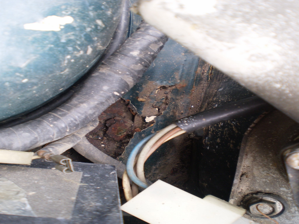

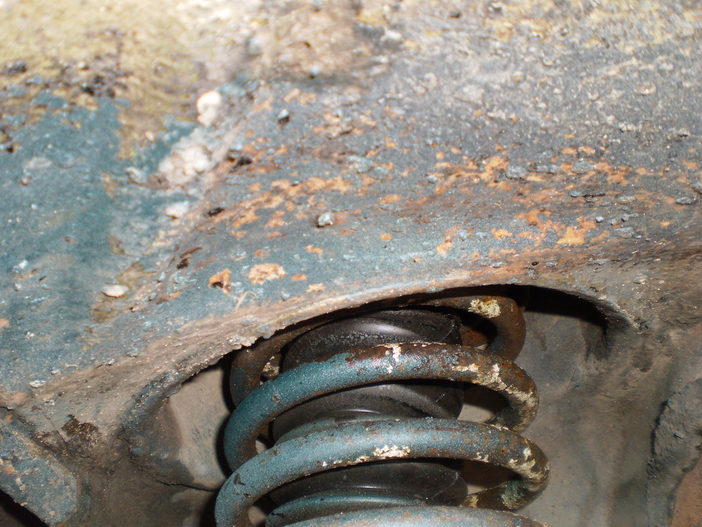

Подлежит осмотру:
1) обязательно смотреть с ямы на: состояние днища, порогов, поддомкратников, стаканов (изнутри крыла, снаружи все может выглядеть нормально), в углах под моторчиком дворников и под коробкой предохранителей. Тыкать отверткой во все подозрительные места;
2) состояние подушек мотора (две впереди двигателя, и две сзади на кожухе сцепления) если будут убитые прощай кардан (новый 4500 грн.);
3) посмотреть кардан, должен быть родной алюминиевый без всяких крестовин;
4) осмотреть состояние подушек коробки (тоже 4-ре штуки) от них тоже зависит целостность кардана;
5) состояние оптики.
6) обязательно проехаться по кочкам, чем больше всего торохтит тем больше будет гемороя в дальнейшем;
7) состояние наружных ручек дверей.
Если это продает знакомый и ему действительно можно верить (или хотя бы в живую видел как эксплуатировалась машинка) то можно и взять, но как по мне то уж очень долго она продается, скоро почти год будет....
ИМХО нормальная машина за свои деньги, чуток устарела морально, есть напряг с некоторыми запчастями(подушки двигателя и коробки, наружные ручки дверей).
Если нужна машина (особенно первая) которая простит многие ошибки, без особых претензий к внешнему виду, по отношению цена-качество, на мой взгляд 340-я именно то.

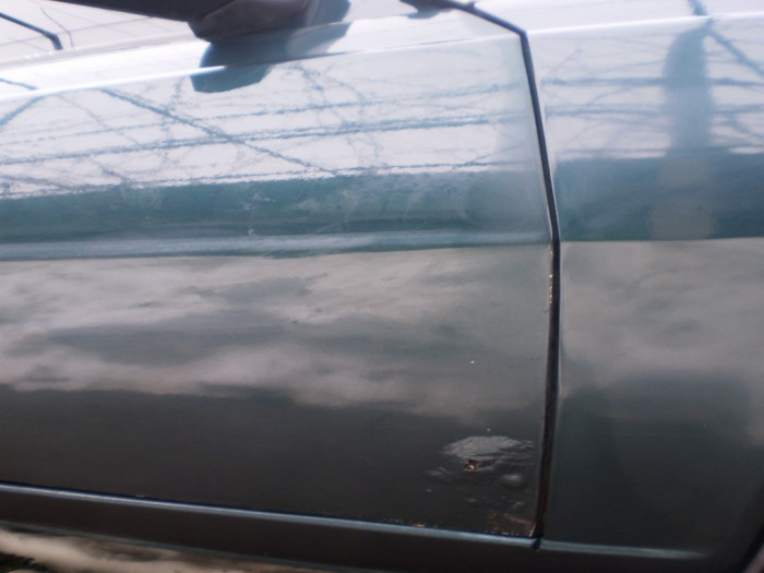

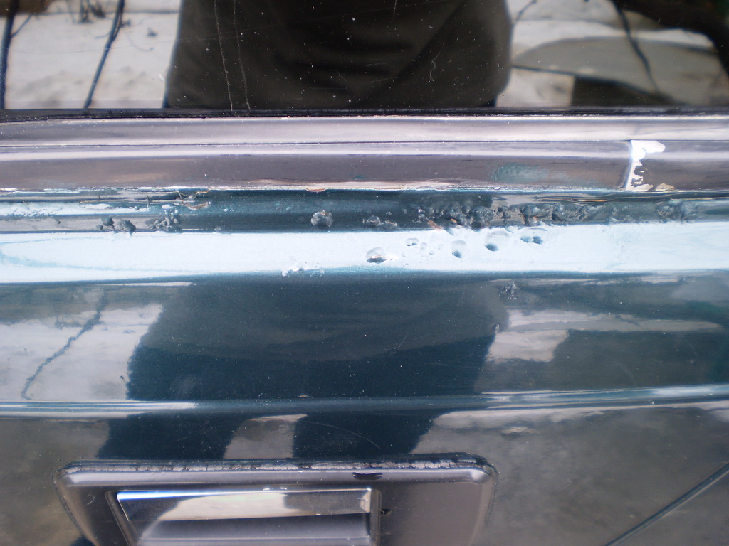

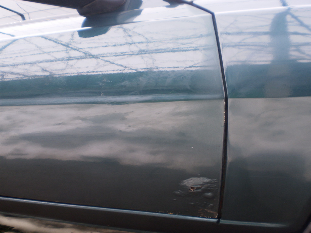

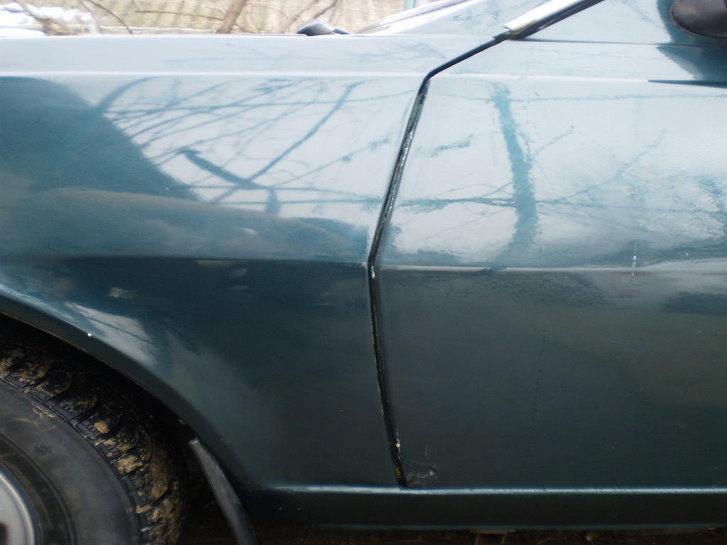

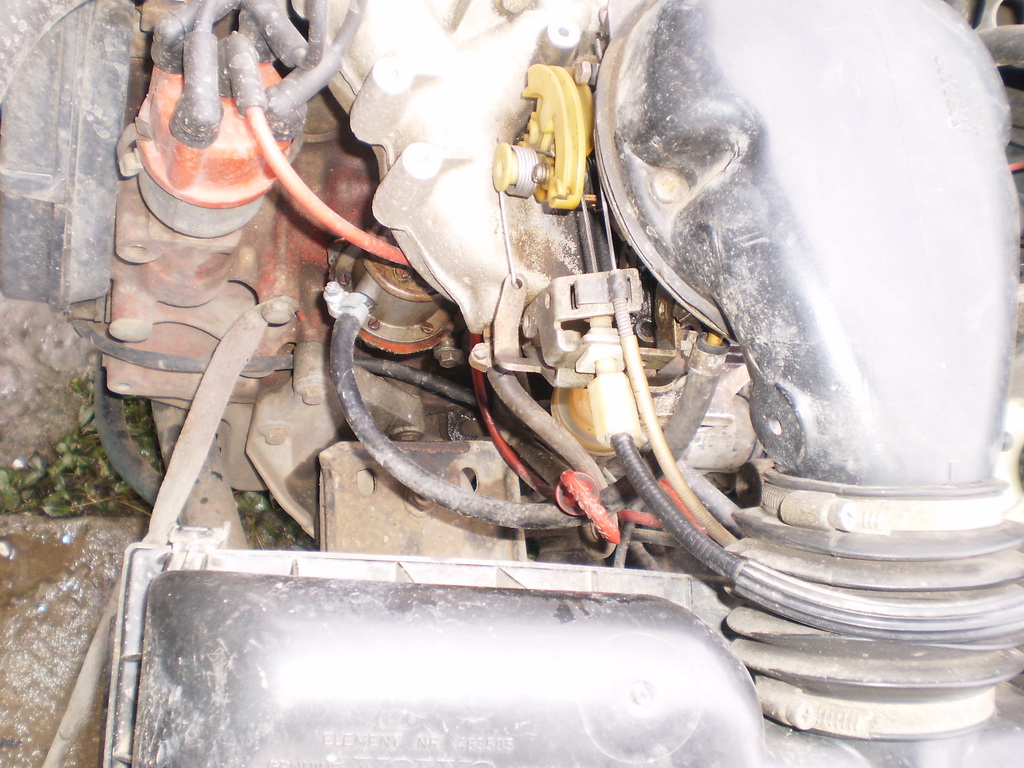

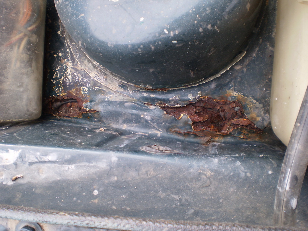

Со слов нынешнего владельца, машину два года назад красили, по кузову есть мелкие очаги "рыжей твари", больше я не смотрел, но знакомый сказал, что при покупке загоним на яму, все проверим и заодно узнаем что надо отремонтировать и заменить, и сколько это будет (есть свои люди на СТО)
Про мотор с подушками и кардан не знал, спрошу.
Оптика в порядке, ну, мне так показалось - стопы работают, габариты, дальний-ближний, все ровно светит.
Не ездил, опробую :) Подтекает помпа, и с сальниками там что-то - потому если буду брать попрошу уже заводить и ехать.

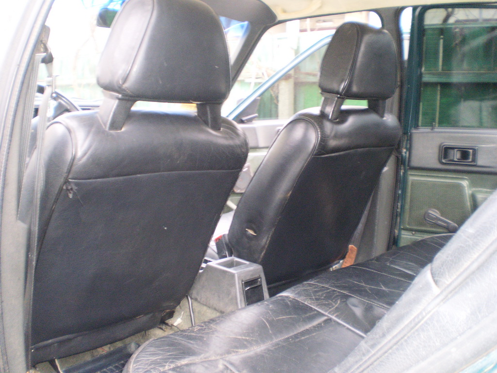

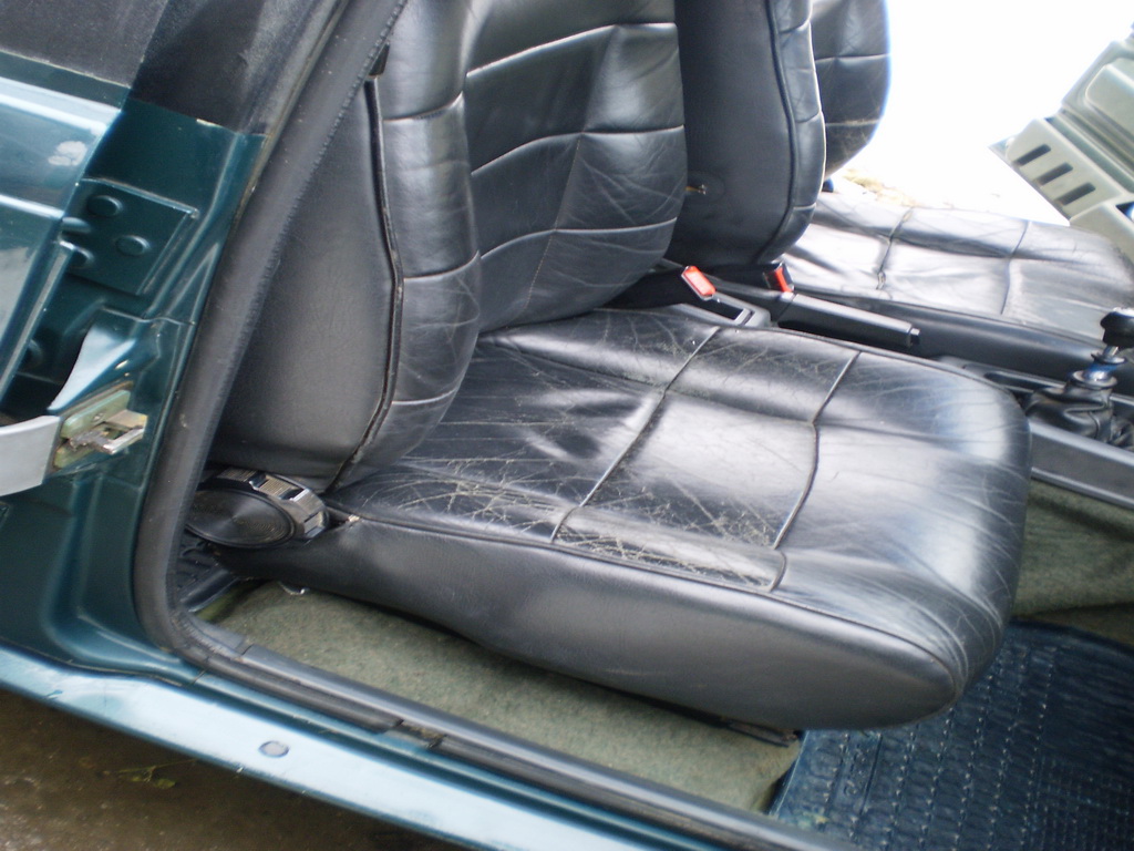

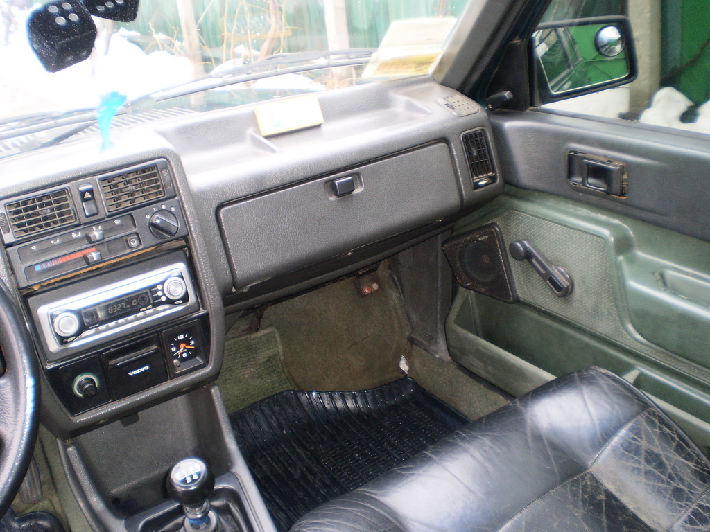

Наружная ручка дверей со стороны пассажира сломана - откололась слева. Салон в среднем состоянии - слегка потерт, чехлы какие-то палевные, половина тумблерков приборной панели не работает, музыки нет.

Скидываю сначала проблемные места, что сфотографировал хозяин, машину я не видел, так как далековато в Измаил ехать, что б просто посмотреть :)
в салоне, помимо тертых кожаных сидений, мелких поломок и пыльностей, на консоли меня насторожила панелька, где вентилятор, криво как-то стоит...
Фальш-радиаторная решетка явно не от нее, наложилась на бампер...

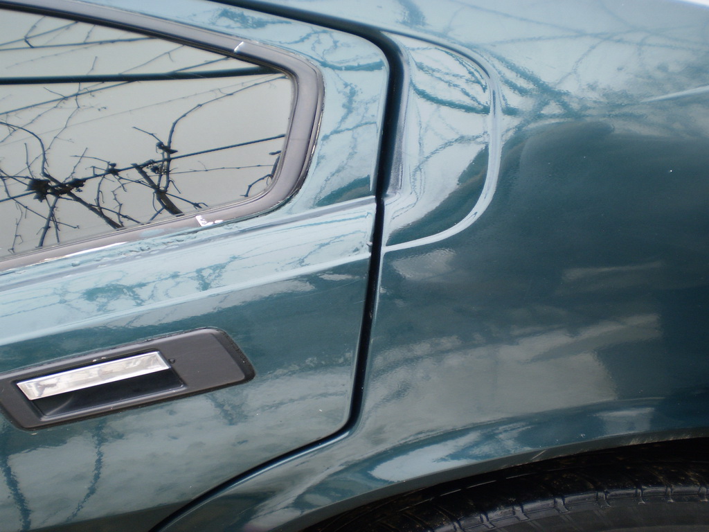

Левая передняя дверь, низ

Повідомлення unitedthinkers » Пон лютого 01, 2010 11:56 am
Идем дальше
Передняя правая дверь, угол
Красили?!
Не понял где...

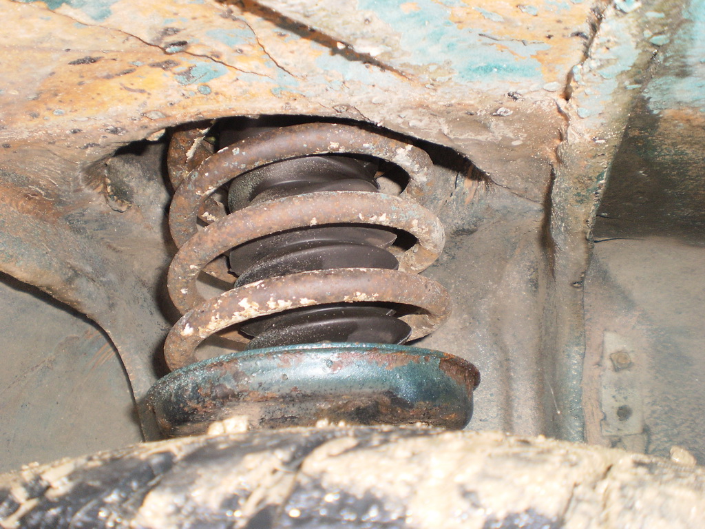

Дальше.

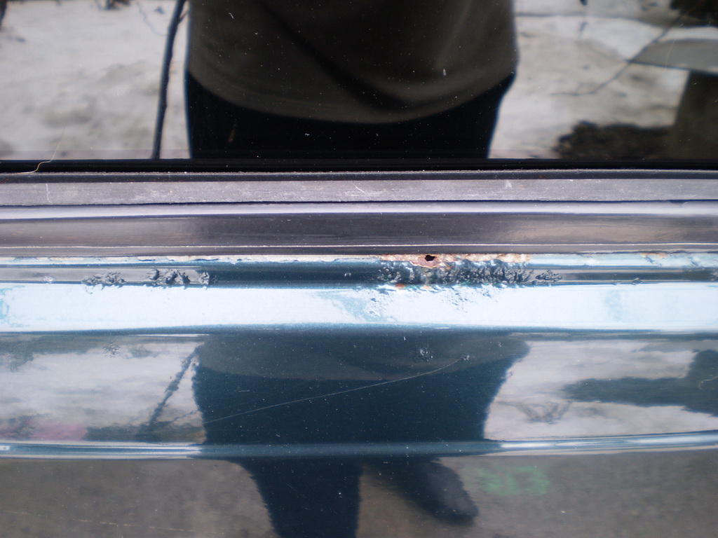

Дверь
Левый стакан сверху близко
Правый стакан сверху близко
Снизу, раз
Снизу, два

И просто фото

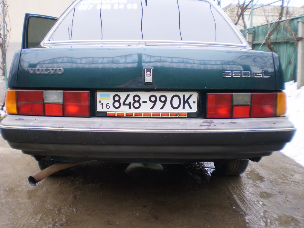

Задок
Двигло
Свечи

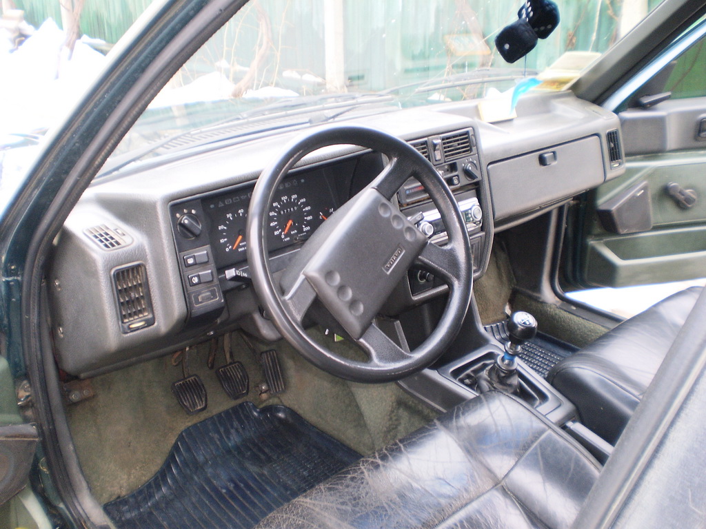

Салон
Пассажирское место

Повідомлення Stas340 » Пон лютого 01, 2010 2:56 pm
Наверное от нее надо отказаться, стаканы не очень хорошо варяться, я думаю что 2500 за нее как то много.
http://www.avtopoisk.ua/go/?s=11&c=6104 ... 60%2F61042 Может сюда позвонить, все таки по месту можно и проехаться, а за 2500 ИМХО машина должна быть в нормальном состоянии.
