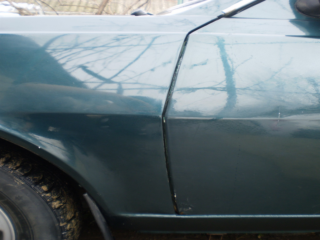

Подлежит осмотру:
1) обязательно смотреть с ямы на: состояние днища, порогов, поддомкратников, стаканов (изнутри крыла, снаружи все может выглядеть нормально), в углах под моторчиком дворников и под коробкой предохранителей. Тыкать отверткой во все подозрительные места;

Со слов нынешнего владельца, машину два года назад красили, по кузову есть мелкие очаги "рыжей твари", больше я не смотрел, но знакомый сказал, что при покупке загоним на яму, все проверим и заодно узнаем что надо отремонтировать и заменить, и сколько это будет (есть свои люди на СТО)

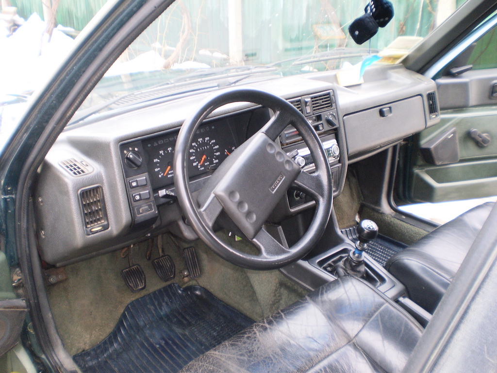

Наружная ручка дверей со стороны пассажира сломана - откололась слева. Салон в среднем состоянии - слегка потерт, чехлы какие-то палевные, половина тумблерков приборной панели не работает, музыки нет.
