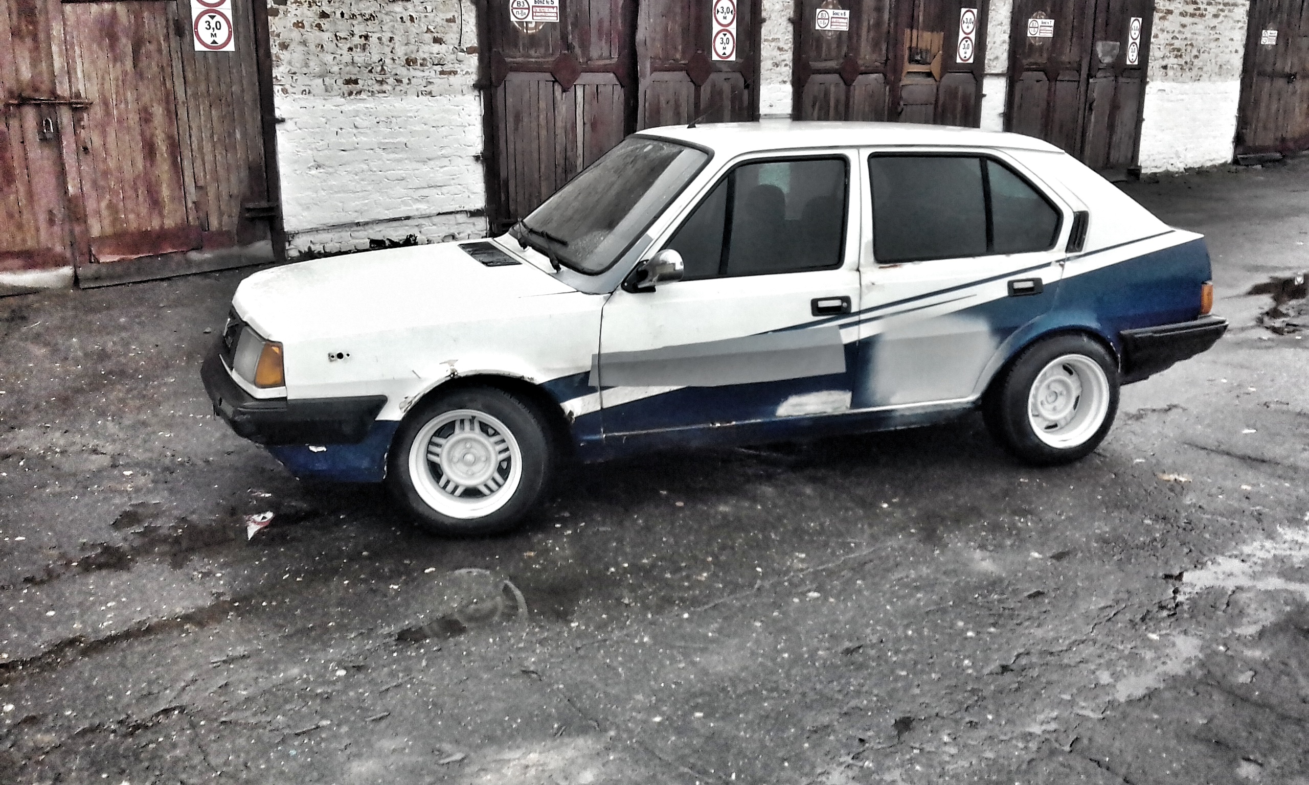

начало колхозинга положено. Всунул вольтметр вместо непонятной кнопки.
Тарабанили стойки, подушки полностью порваны были, Куплены подушки с калины, вставлены так, что бы чуть увеличился кастер. + нашел на разборке пружины, с чего не знаю, но ниже моих сантиметров на 5.
Чуть занизились
Сейчас ищу фары, т.к. в моих стоит ксенон. И зеркала наружные, а это висит какой то мусор сейчас ))

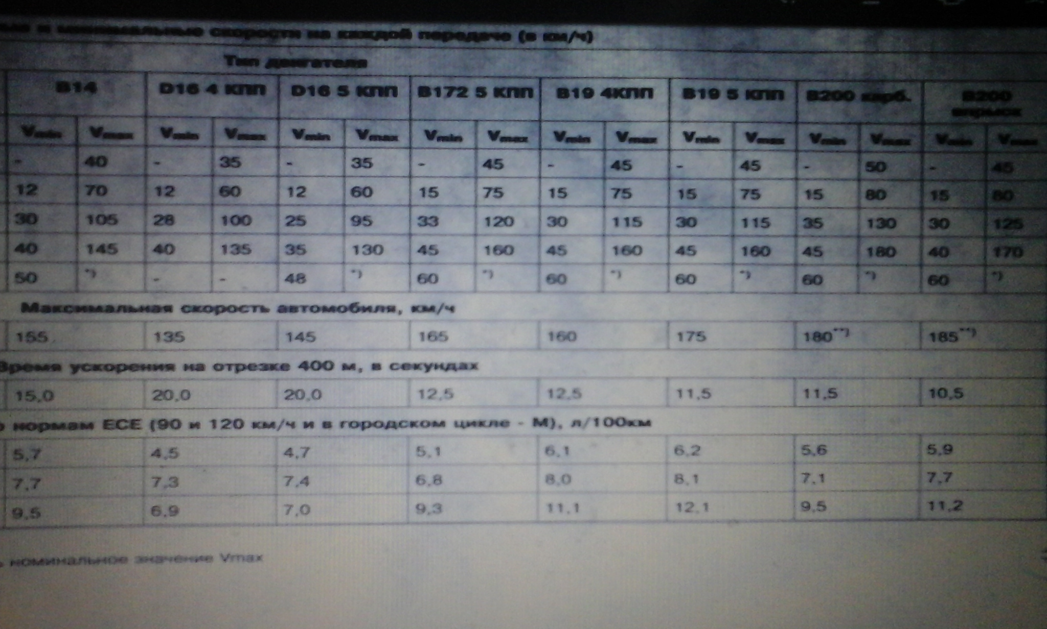

наткнулся в мануале не табличку, в англоязычной версии тоже самое написано. 400метров за 11.5 сек. так едут 350+ сильные машины. что за дичь такая?? :o

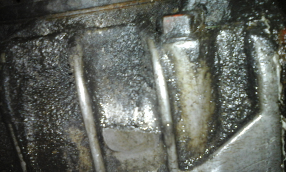

может кто сталкивался? развалило ведущую шестерню, в каталогах нигде нет. сразу искать б/у редуктор? хотелось бы новую поставить..
6 зубов срезало, попали под ведомую и пробили картер.

Повідомлення Vladizlav » Суб липня 22, 2017 12:09 pm
Шестерню не найдете. Редуктор с КПП в основном продают всборе, но отдельно редуктор думаю найти не проблема. Так как в основном летит/гудит КПП.

Повідомлення lis_moz » Суб липня 22, 2017 1:18 pm
Vladizlav написав:Шестерню не найдете. Редуктор с КПП в основном продают всборе, но отдельно редуктор думаю найти не проблема. Так как в основном летит/гудит КПП.
Понял. Подумываю на завод шестерню занести, арендовал как то территорию на заводе, часто видел как приносили разные шестерни, что бы по образцу сделали. Сьезжу узнаю что по чем и буду думать)

Повідомлення Vladizlav » Суб липня 22, 2017 1:25 pm
шестерня + картер варить. Думаю будет дороже. Но спросить можно.

Повідомлення lis_moz » Суб липня 22, 2017 2:11 pm
Vladizlav написав:шестерня + картер варить. Думаю будет дороже. Но спросить можно.
Аргон у меня свой, с этим проблем нет. А вот шестерню спрошу, там для тяжелой техники делают, и с легковых машин видел приносили

Повідомлення Timelife » Пон липня 24, 2017 2:14 pm
а может блокой сразу заморочиться? видел на просторах интернета ставили с 240, только болты малость подпиливали на шестерне и корпус чуть растачивали, что б не доставало. я не подстрекатель, но все же....)))

Повідомлення Vladizlav » Пон липня 24, 2017 11:28 pm
Подстрекатель, подстрекатель :D
Но смысл есть

Повідомлення lis_moz » Суб липня 29, 2017 3:08 pm
Timelife написав:а может блокой сразу заморочиться? видел на просторах интернета ставили с 240, только болты малость подпиливали на шестерне и корпус чуть растачивали, что б не доставало. я не подстрекатель, но все же....)))
Где бы найти его, в стране 2 штуки 240 на запчасти и обе без блоки

Повідомлення Алежон » Нед липня 30, 2017 1:21 am
Да вы фантасты 240 с блоком.завари..у лехи лежит с 360,коробас,перестала включатся 5-я,если интересно на запчасти

Повідомлення lis_moz » Нед липня 30, 2017 9:03 am
Алежон написав:Да вы фантасты 240 с блоком.завари..у лехи лежит с 360,коробас,перестала включатся 5-я,если интересно на запчасти
Нашел блоку с 240. С доставкой около 850$. Я на эти деньги каждую неделю варить дифф буду в течении года)))) у нас кпп с редуктором в сборе 50$ максимум))
