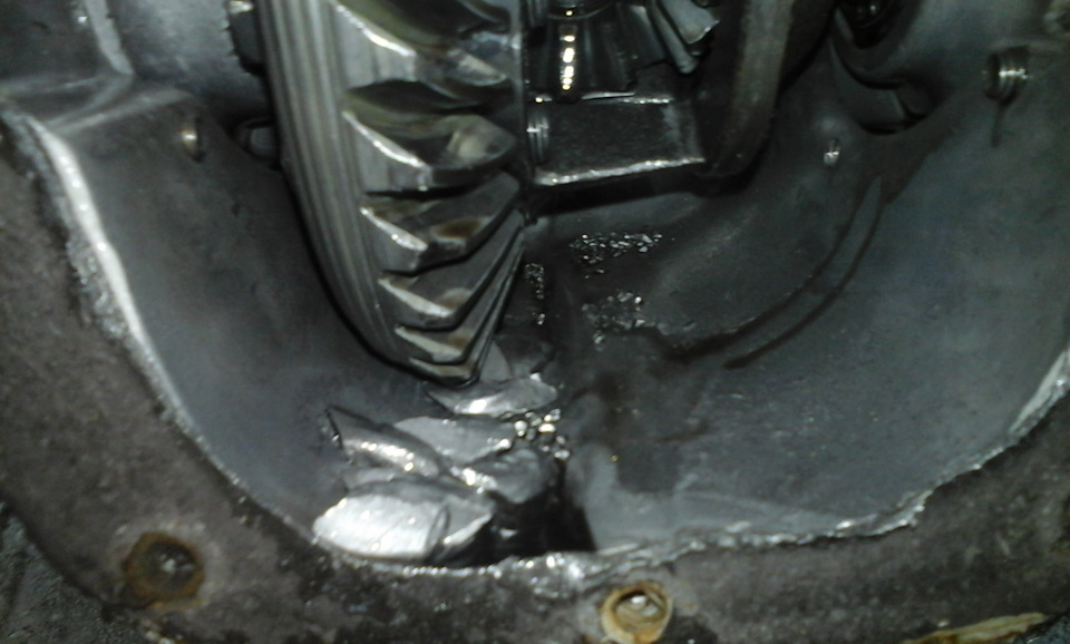

Сообщение lis_moz » Сб июл 22, 2017 1:34 am
может кто сталкивался? развалило ведущую шестерню, в каталогах нигде нет. сразу искать б/у редуктор? хотелось бы новую поставить..
6 зубов срезало, попали под ведомую и пробили картер.

Сообщение Vladizlav » Сб июл 22, 2017 12:09 pm
Шестерню не найдете. Редуктор с КПП в основном продают всборе, но отдельно редуктор думаю найти не проблема. Так как в основном летит/гудит КПП.

Vladizlav писал(а):Шестерню не найдете. Редуктор с КПП в основном продают всборе, но отдельно редуктор думаю найти не проблема. Так как в основном летит/гудит КПП.
Понял. Подумываю на завод шестерню занести, арендовал как то территорию на заводе, часто видел как приносили разные шестерни, что бы по образцу сделали. Сьезжу узнаю что по чем и буду думать)

Сообщение Vladizlav » Сб июл 22, 2017 1:25 pm
шестерня + картер варить. Думаю будет дороже. Но спросить можно.

Сообщение lis_moz » Сб июл 22, 2017 2:11 pm
Vladizlav писал(а):шестерня + картер варить. Думаю будет дороже. Но спросить можно.
Аргон у меня свой, с этим проблем нет. А вот шестерню спрошу, там для тяжелой техники делают, и с легковых машин видел приносили

Сообщение Timelife » Пн июл 24, 2017 2:14 pm
а может блокой сразу заморочиться? видел на просторах интернета ставили с 240, только болты малость подпиливали на шестерне и корпус чуть растачивали, что б не доставало. я не подстрекатель, но все же....)))

Сообщение Vladizlav » Пн июл 24, 2017 11:28 pm
Подстрекатель, подстрекатель :D
Но смысл есть

Сообщение lis_moz » Сб июл 29, 2017 3:08 pm
Timelife писал(а):а может блокой сразу заморочиться? видел на просторах интернета ставили с 240, только болты малость подпиливали на шестерне и корпус чуть растачивали, что б не доставало. я не подстрекатель, но все же....)))
Где бы найти его, в стране 2 штуки 240 на запчасти и обе без блоки

Сообщение Алежон » Вс июл 30, 2017 1:21 am
Да вы фантасты 240 с блоком.завари..у лехи лежит с 360,коробас,перестала включатся 5-я,если интересно на запчасти

Сообщение lis_moz » Вс июл 30, 2017 9:03 am
Алежон писал(а):Да вы фантасты 240 с блоком.завари..у лехи лежит с 360,коробас,перестала включатся 5-я,если интересно на запчасти
Нашел блоку с 240. С доставкой около 850$. Я на эти деньги каждую неделю варить дифф буду в течении года)))) у нас кпп с редуктором в сборе 50$ максимум))
