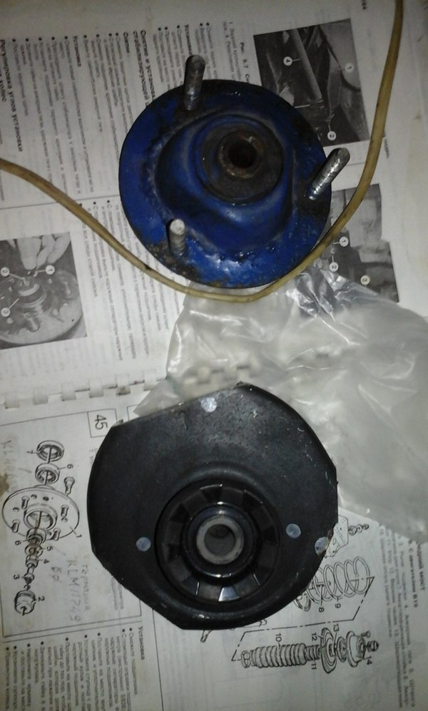

Тарабанили стойки, подушки полностью порваны были, Куплены подушки с калины, вставлены так, что бы чуть увеличился кастер. + нашел на разборке пружины, с чего не знаю, но ниже моих сантиметров на 5.

Опоры с калины проходили. Долго не живут. Не проблема восстановить родные -- реставрация полиуретаном. Проверено.
