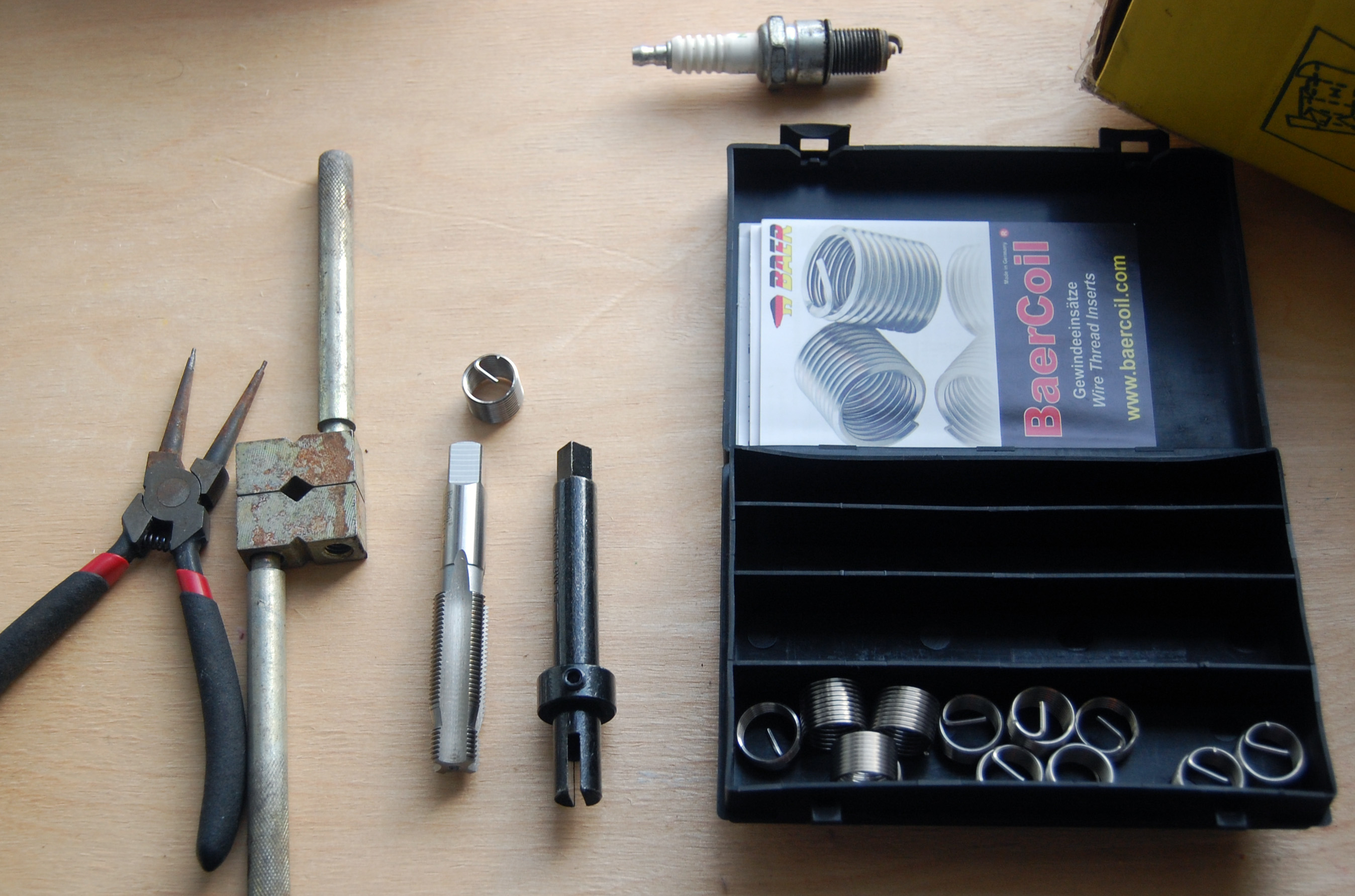

Использовал вот такой набор, решил на нем не экономить, поскольку это единственное что понадобится:
Двухзаходный метчик, что исключает перекос резьбы. И спиральные вставки вместо гужона что исключает применение герметика/развальцовки/клея.

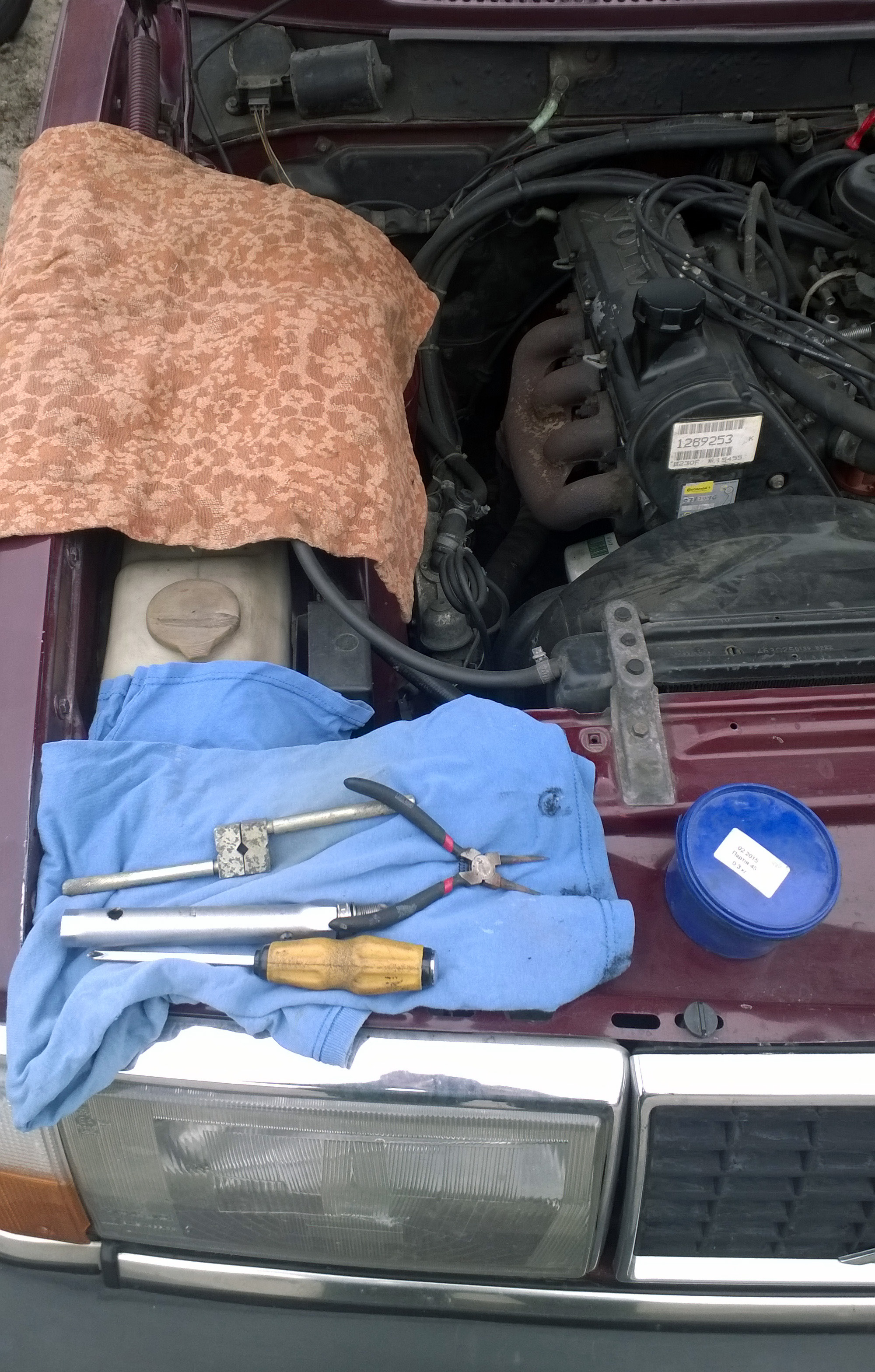

Погода сегодня способствовала, так что приступил к делу при первой возможности. Пришлось поискать удлинитель для метчика чтобы было где развернуться воротком.
Стружка после первого витка:

НарезАл как сказал С.И. - намазал густой смазкой - провернул виток-два - вывернул - очистил. И по новой, пока не нарезал всю длину резьбы.
Пронал еще пару раз по готовой резьбе со смазкой для удаления остатков стружки на витках и закрутил спираль.
Самый пожалуй ответственный момент - обламывание "поводка" спирали. Если упустишь - все-таки придется разбирать двигатель. Обычно его выбивают но здесь его нужно обломать и вынуть в обратную сторону. Но все прошло хорошо поскольку перед этим я испортил парочку пружинок для тренировки ))
Резьба восстановлена. По нижнему ее краю виднеются остатки литола, это не стружка. Виден поршень без признаков стружки на нем.
Далее хорошенько продул цилиндр вращением стартером.
Затратил времени на все не более часа. Нервов не затратил совсем - спасибо очень высокому качеству данного набора. Качество метчика и остального что там есть в наборе, надо сказать, просто отменное - приятно в руках держать.
Свеча, кстати, по спиральной вставке наворачивается отлично - легко но плотно. Вставка "сидит" как влитая.

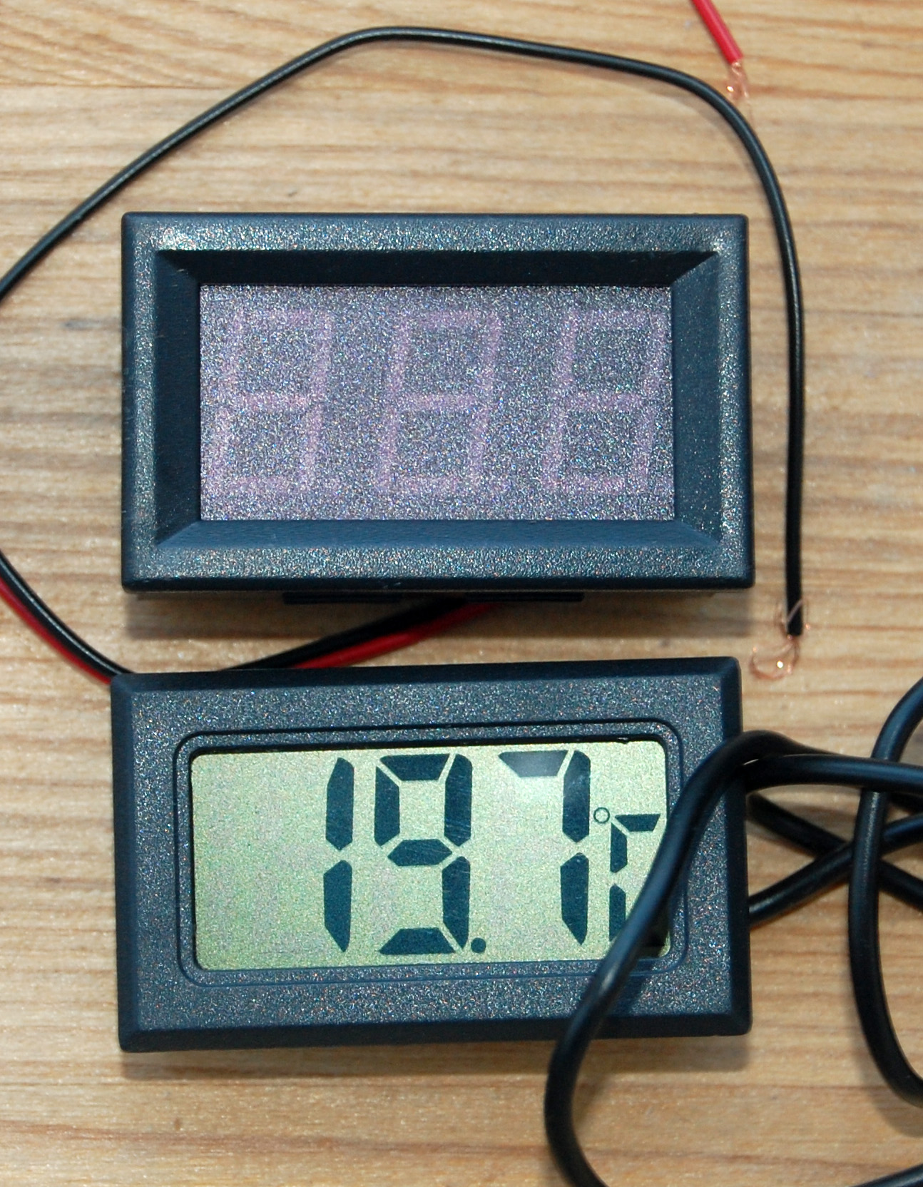

Поставил новый датчик температуры ОЖ.
Теперь из приборов не работает только спидометр.

Датчик ПВД интересное решение. Но у меня уже валяется вот такая штуковина:
Электронный цифровой спидометр с одометром, когда-то покупал для мотоцикла. Надо только заморочиться с установкой. Думаю это будет проще чем замена моста или овердрайва. Да и точнее по показаниям.
Да еще некоторые приборчики из той же истории - вольтметр и термометр с датчиком для жидкостей.
