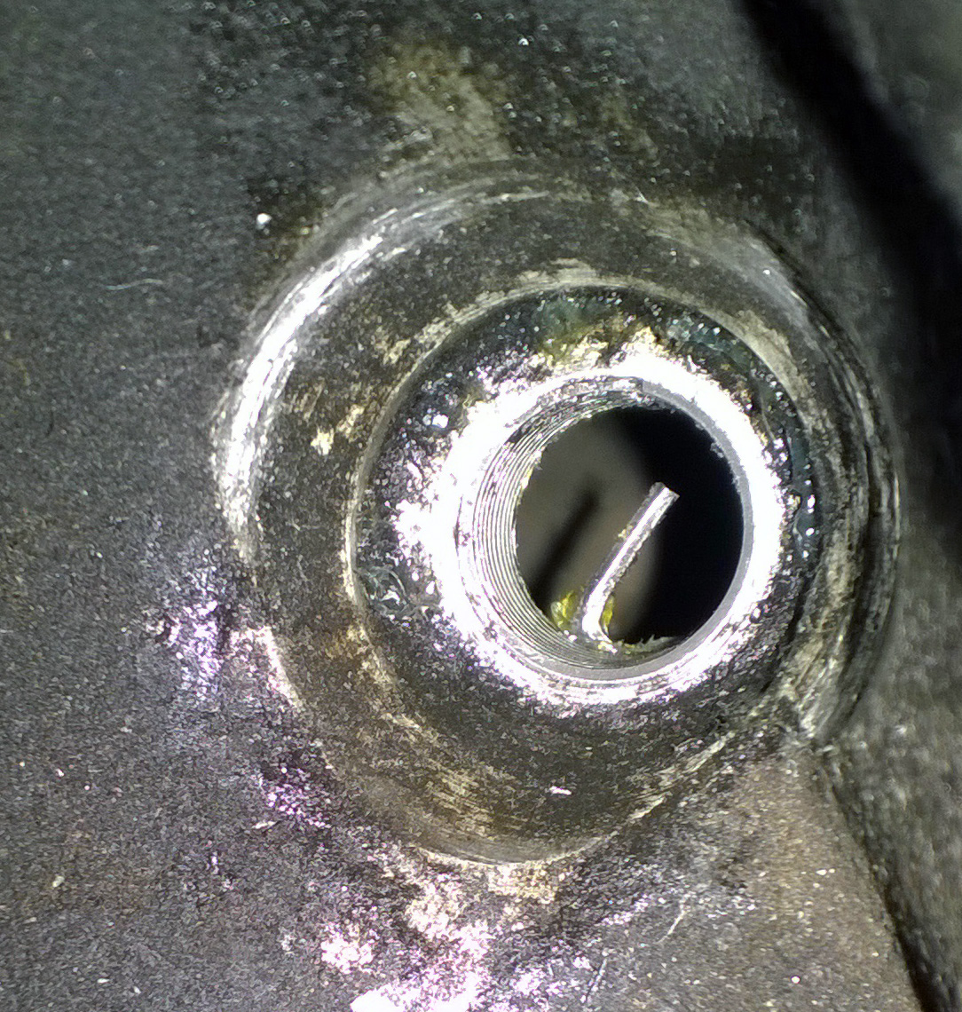

Сообщение rabbit » Пт сен 29, 2017 1:43 pm
Сегодня интрига со странным "троением" завершилась.
Заехал на диагностику. Компрессия 13, с клапанами все ок.
Стравливает давление потихоньку через резьбу свечи третьего цилиндра. Она "слизана". Теперь все симптомы встали на свое место и "пазл" сложился. Буду ставить футорку.
В общем оказалось что угодно только не то что я думал )) Одна голова хорошо, две - лучше.
nemeckiy - спасибо за подсказки и помощь!

Re: Теплый ламповый 244 GL
Сообщение rabbit » Пт окт 20, 2017 7:58 pm
НарезАл как сказал С.И. - намазал густой смазкой - провернул виток-два - вывернул - очистил. И по новой, пока не нарезал всю длину резьбы.
Пронал еще пару раз по готовой резьбе со смазкой для удаления остатков стружки на витках и закрутил спираль.
Самый пожалуй ответственный момент - обламывание "поводка" спирали. Если упустишь - все-таки придется разбирать двигатель. Обычно его выбивают но здесь его нужно обломать и вынуть в обратную сторону. Но все прошло хорошо поскольку перед этим я испортил парочку пружинок для тренировки ))
Резьба восстановлена. По нижнему ее краю виднеются остатки литола, это не стружка. Виден поршень без признаков стружки на нем.
Далее хорошенько продул цилиндр вращением стартером.
Затратил времени на все не более часа. Нервов не затратил совсем - спасибо очень высокому качеству данного набора. Качество метчика и остального что там есть в наборе, надо сказать, просто отменное - приятно в руках держать.
Свеча, кстати, по спиральной вставке наворачивается отлично - легко но плотно. Вставка "сидит" как влитая.
Прогрел двигатель, прокатился. Видео работы движка:
https://youtu.be/qg7STCO_SWU
Результат следующий: двигатель стал работать значительно ровнее. Не настолько как хотелось бы (есть некоторые подергивания раз в 5-10сек) но это уже небо и земля по сравнению с тем что было. Думаю тут уже нужно копать в сторону электрики. Поездим-посмотрим.
Последний раз редактировалось rabbit Сб окт 21, 2017 2:00 am, всего редактировалось 1 раз.

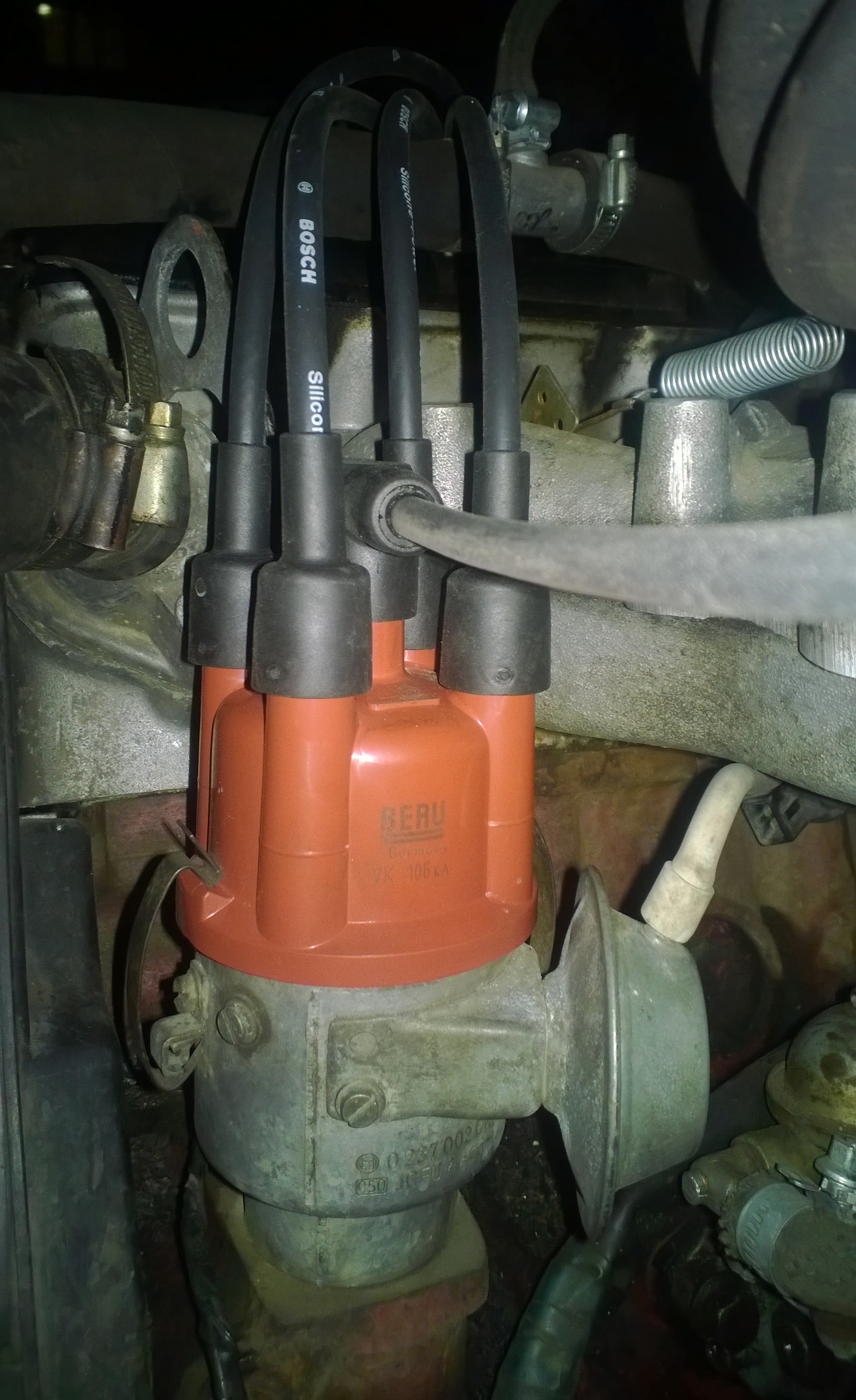

Сообщение NIKKO » Сб окт 21, 2017 9:14 am
Ну, молодца! Нечего сказать!
Мотор потряхивать может из-за трамблера... там ему много не нужно )) чуть что-то не так и все... Обычно чисткой, настройкой все лечится.
Сообщение rabbit » Сб окт 21, 2017 4:40 pm
volvo244DLs писал(а):Вот и всё. А то голову снимать? Глаза боятся, а руки делают! :buba: Браво!!! :moil:
Это верно.)
NIKKO писал(а):Ну, молодца! Нечего сказать!
Спасибо. А как его проверить? Бегунок и крышка новые, ось рукой качал - люфта вроде нет. У меня БСЗ, контактов там нет.

Сообщение NIKKO » Пн окт 23, 2017 10:20 am
Странно... если люфта нет и БЗС... Крышку открой, посмотри, все ли там чисто. Мало ли... грязь, окислы. Свечки, провода - это само собой должно быть в норме. Я долго боролся с "потряхиваниями" на холостых. Когда ставил БЗС, становилось лучше. Но у меня контактный трамблер был с приличным люфтом на валу. Но и с БЗС полностью этот эффект не ушел. Провода стояли Жанмур (Польша), свечи оригинал... ХЗ что ему еще нужно было ))) и вроде как на газу лучше он себя вел.
NIKKO
Сообщения: 577
Автомобиль: 740
Сообщение rabbit » Пн окт 23, 2017 5:57 pm
NIKKO писал(а):Странно... если люфта нет и БЗС... Крышку открой, посмотри, все ли там чисто. Мало ли... грязь, окислы. Свечки, провода - это само собой должно быть в норме. Я долго боролся с "потряхиваниями" на холостых. Когда ставил БЗС, становилось лучше. Но у меня контактный трамблер был с приличным люфтом на валу. Но и с БЗС полностью этот эффект не ушел. Провода стояли Жанмур (Польша), свечи оригинал... ХЗ что ему еще нужно было ))) и вроде как на газу лучше он себя вел.
Там все чисто и все - бегунок, крышка и провода достаточно новые (1 год).
Провода - Бош оригинальные и я их "прозванивал" - сопротивление в норме, обрывов нет.
Люфт бегунка есть едва ощутимый.
У меня пока под подозрением:
- свечи (год пробега но возможно уже пора менять)
- катушка (стоит новая но не оригинал и сопротивления обмоток сильно отличаются - 1 Ом и 7,4 кОм при норме 1,9 Ом и 8-11кОм)
- дополнительный резистор у меня от контактной с-мы (сопротивление 1,3 Ом а для БСЗ нужно 0,9)
- провода низковольтные (есть места смотанные изолентой)
Скорее всего буду тупо менять все по очереди. Начну с проводов и свечей.
