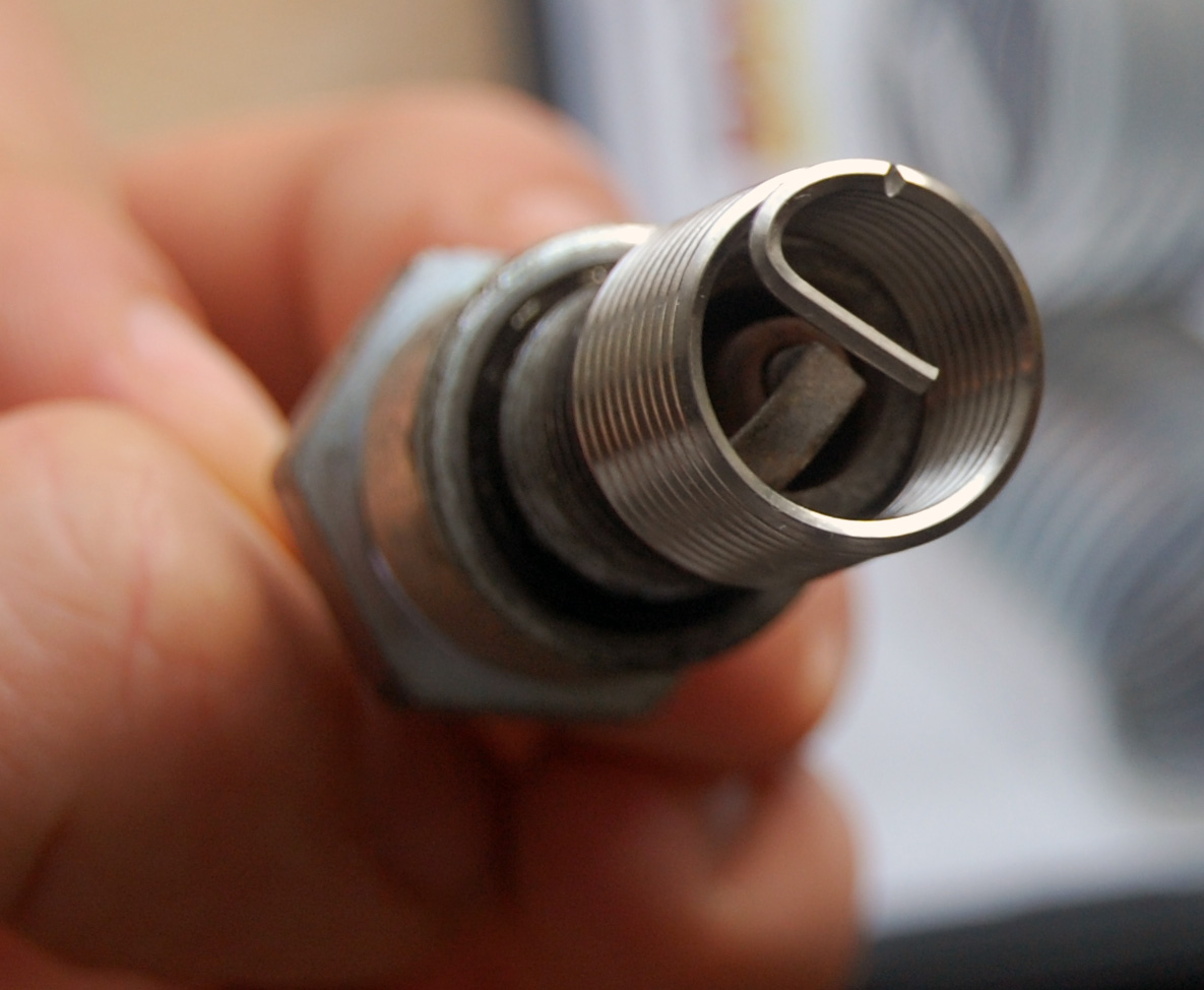

rabbit писал(а):Что скажете? Как еще можно диагностировать? Что еще может быть?
Так а с компрессией что?!
nemeckiy писал(а): Так а с компрессией что?!
rabbit писал(а): Как еще это диагностировать хз. Есть вариант эндоскопию сделать,
nemeckiy писал(а):Вот например детально описано: https://www.drive2.ru/l/4800175/
rabbit писал(а):
Спасибо за советы.
Продувка воздухом, скажем очень субъективна - что дует, откуда - однозначно не скажешь.
— шипение в карбюратор указывает на зажатость впускного клапана, либо его пригорание;
— шипение в глушитель — указывает на зажатость выпускного клапана, либо его пригорание;
— шипение через маслоналивную горловину — предельные износы или излом колец...
nemeckiy писал(а):В идеале конечно бы голову снять даже для футорки, но мы делали пару раз и так пролазило. Если мастера с руками то сделают гуд.
ЗЫ: свечу всегда накручивать от руки, потом только ключами/головками затягивать. Это ещё повезло что стравливало таким образом, а могло и капот прострелить ))
volvo244DLs писал(а):Берёте мечик и смазываете его старым салом очень обильно. Сало заберет на себя стружку максимально. После каждых 2-3 оборотов мечик нужно выкручивать и и снимать стружку и по новому натирать салом. После того , как будет пройдено резьбу до конца вторым мечиком нужно прокрутить стартером несколько раз. Компрессия выдует с цилиндра остатаки. Это если в него что то попало. Потом закрутили ввёртыш. А всегда сажу на стоп резьбу. Снова прокрутили стартером. Закрутили свечу и до здоху движка будет работать.
rabbit писал(а): "Выдувание стружки компрессией" звучит не вполне обнадеживающе.
Спасибо
Браво!!!
volvo244DLs писал(а):Вот и всё. А то голову снимать? Глаза боятся, а руки делают!Браво!!!
