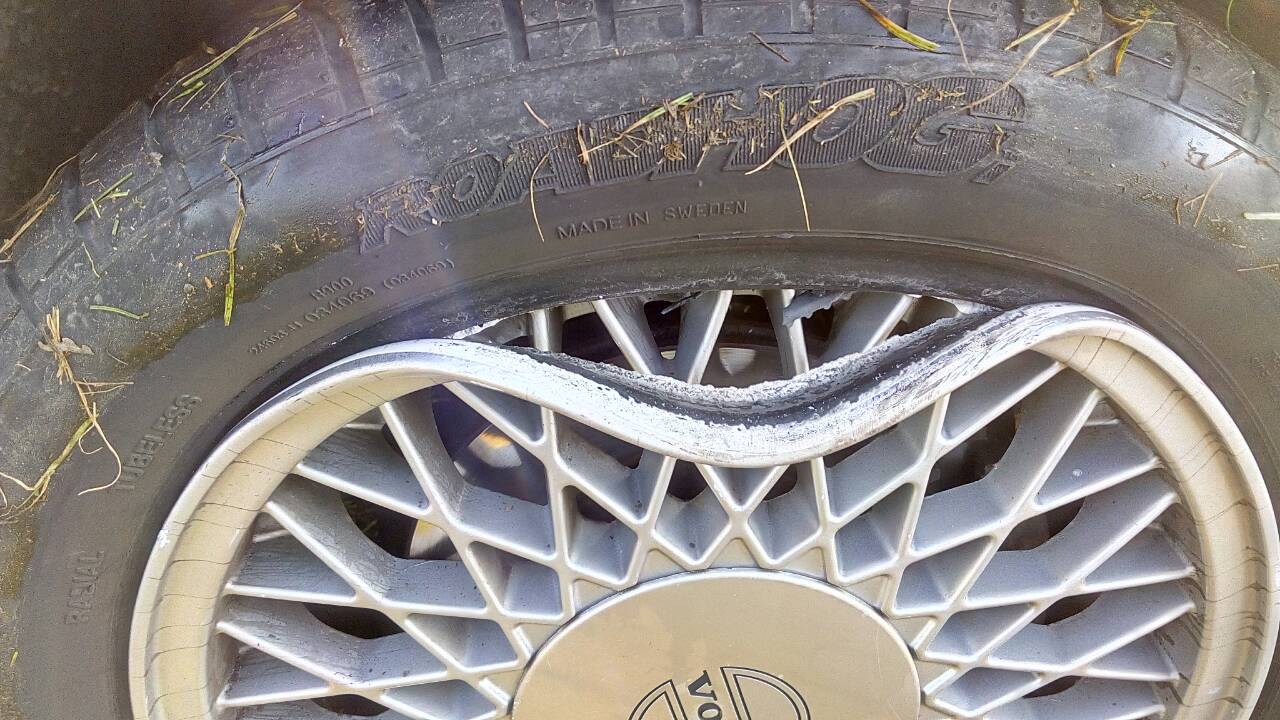

    офигеть,дисочки
    dat32
    Сообщения: 382
    Откуда: Киев.Отрадный
    Автомобиль: volvo 940
    Re: 460. Серый робот.
    Сообщение Merlin » Пт ноя 02, 2018 10:59 pm

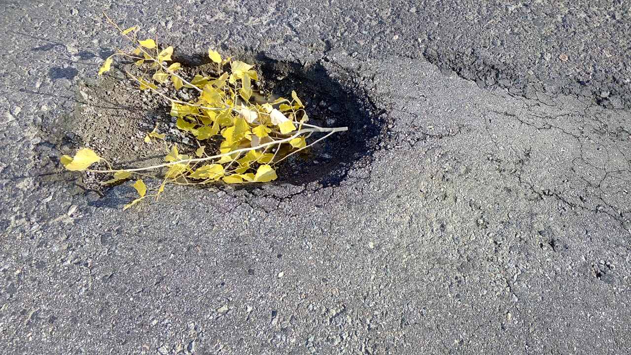

    Дисочки та да, офигеть. А вот дороги посто писец.
    по правой стороне 2 диска сразу ушло. Переставили целые 15е назад, вперед кинули зимку.
    Сообщение NIKKO » Пт ноя 02, 2018 11:25 pm
    Поздравляю! Дороги - жесть...

    Mihail писал(а):Фигня это все. Все всегда знали, что 15 диск на 4 это боль.
    Больно мизинцем об ножку стола е_ануть,а с 15шками всё норм.
    volvoff
    Сообщения: 681
    Автомобиль: volvo 850т5
    Клубная карта №: 50
    Сообщение Mihail » Пт ноя 02, 2018 11:43 pm
    volvoff писал(а):Больно мизинцем об ножку стола е_ануть,а с 15шками всё норм.
    Хорошо, не все знали и не всегда. И диски хороши. Let the battle "красиво vs практично" begin! Жестко, едешь как на табуретке, высок риск коцнуть наглухо, что и продемонстрировано выше.
    UPD. Базара нет. Это уже второй комплект. Первый заводской ребята ушатали при перегоне.
