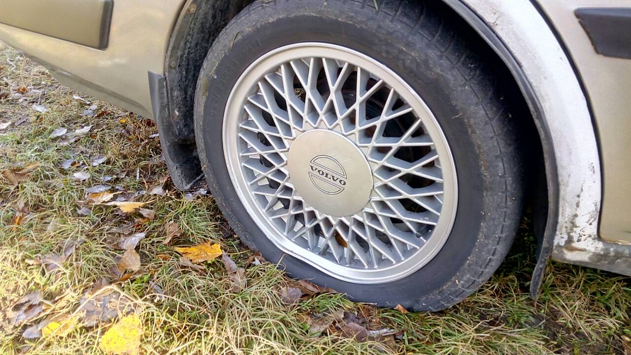

По дороге правда 2 нештяка в минус ушли. :sad:

Merlin писал(а):По дороге правда 2 нештяка в минус ушли. :sad:
Фигня это все. Все всегда знали, что 15 диск на 4 это боль.

    Дисочки та да, офигеть. А вот дороги посто писец.
    по правой стороне 2 диска сразу ушло. Переставили целые 15е назад, вперед кинули зимку.

    Mihail писал(а):Фигня это все. Все всегда знали, что 15 диск на 4 это боль.
    Больно мизинцем об ножку стола е_ануть,а с 15шками всё норм.

    volvoff писал(а):Больно мизинцем об ножку стола е_ануть,а с 15шками всё норм.
    Хорошо, не все знали и не всегда. И диски хороши. Let the battle "красиво vs практично" begin! Жестко, едешь как на табуретке, высок риск коцнуть наглухо, что и продемонстрировано выше.
    UPD. Базара нет. Это уже второй комплект. Первый заводской ребята ушатали при перегоне.

    Я свои литые диски продал тоже по причине регулярных деформаций. Стальные 15-е на 50-м профиле тоже регулярно гнул. Терпение закончилось когда мне удалось за одну ночную поездку погнул пять! колёс. (Есть у нас такая "дорога смерти колёс". Старая Симферопольская трасса. Там ночью ездить нельзя.)
    На сгибаемость дисков также сильно влияет пробой подвески до упора.
