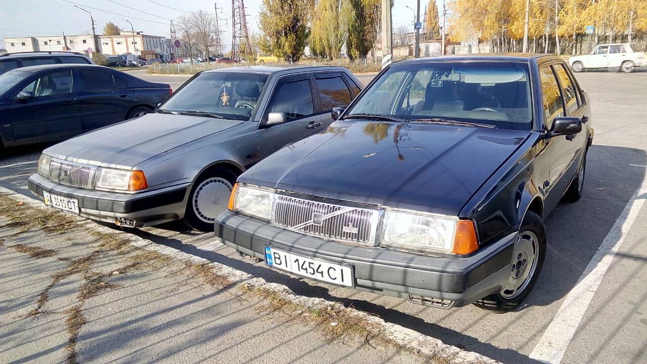

Все, у Мерлина больше нет 4-ки.
Она у меня.
Макс щедрой души человек. Мало того, что пригнал ее ко мне, так еще и отдал вагон ништяков.
Кузов немного печальный по порогам и задним крыльям. В понедельник едет на покраску.

    Сообщение Mihail » Сб ноя 03, 2018 1:22 am
    alexey500 писал(а):На сгибаемость дисков также сильно влияет пробой подвески до упора.
    На серой хлопцы поставили передние пружины от калины. Она ощутимо ниже по передку (на фото видно). Дорогу держит лучше, но ход подвески меньше. В общем, 2-е эти предсказуемости ушатали диски.
    UPD. Cхоже, що це звичайні пружини від вольво 4 серії. На них сині мітки фарбою.

    Сообщение Merlin » Сб ноя 03, 2018 10:03 am
    Там клиренс какраз такой какой должен быть у 4ки. Это у тебя задрана она.
    С таким клиренсом она дорогу отменно держит.
    у меня есть калиновские пружины, если их не увели могу подогнать. сделаеш их на виток больше чем сейчас.
    Но тогда она как кузнечик прыгать будет на ямах. и хода подвески вниз не будет.
    я с пружинами начпокался на 4ке. она тяжелая по морде. из за количества нештяков. автомат кондей и прочая херня она прилично весу добавляет. да и 2хлитрович тяжелее 1.7 чуток.
    что я не ставил из родного. она падала на брюхо. а эти нормально, какраз то что я хотел.
    Ход подвески там достаточен эти пружины по жесткости нормально подходят. ты еще не забывай что она вчера заргужена была дочтаточно сильнно. хоть почти все в салоне и багажнике. но морда тоже приседает.
