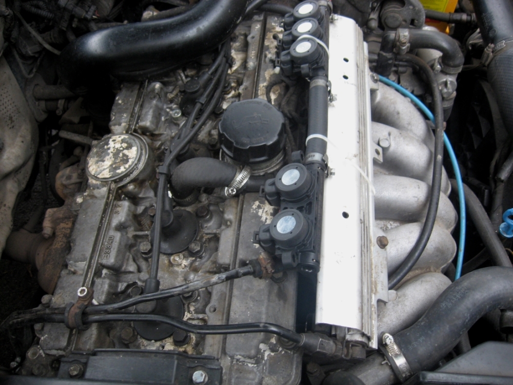

Поменяли форсунки на мембранные, которые в теории имеют ресурс 250 тыс. Попутно поменяли шланги и газовый фильтр.
В результате перестала появляться ошибка о переобогащении смеси, средний расход топлива по бортовому компьютеру снизился с 17-21 л. до 13,5-14.5 л.
По последним двум заправкам средний расход газа в городе получился - 14,2 л. :idea:
