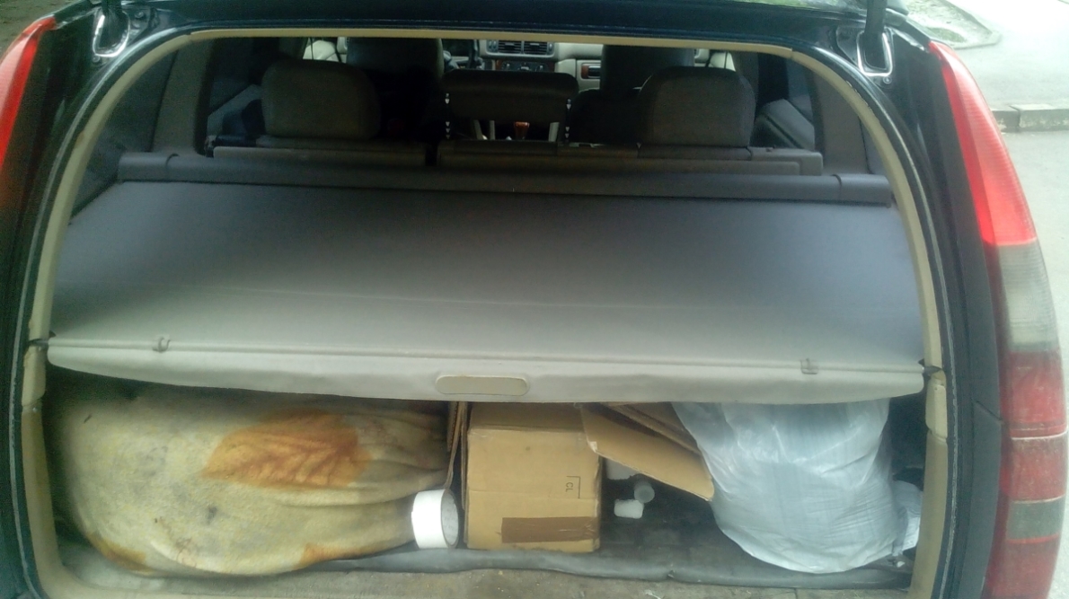

Приехал ништяк с Польши - шторка. "Чуть-чуть" в цвет не попал. Хорошо хоть не черная.
Когда катаюсь по работе немного мешает. приходится снимать-ставить по несколько раз. Когда снятая - громоздкая хрень.
Семьей ездить удобно - весь хлам закрыт от салона.
