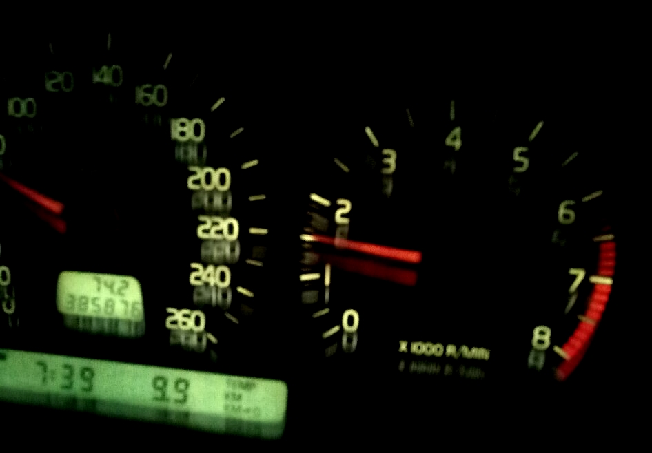

Вчера проехал 80 км со скоростью около 70 км/час - средний расход бензина показало меньше 10 л/100км. Правда сколько это газа не посчитаешь - маленький пробег.

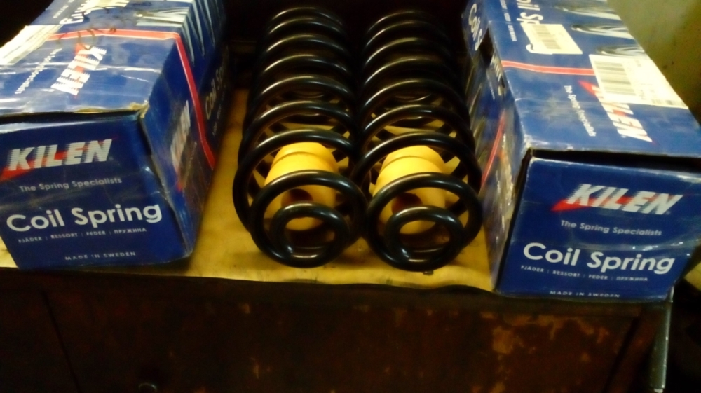

Пока был снят бампер, отполировал насадки, поставил задние усиленные пружины и отбойники. На груженной машине зад сильно проседал и фары слепили встречных.

Сообщение aeolus » Пн ноя 04, 2019 8:25 pm
а на нових пружинах , яка приблизно відстань від верха колеса до арки крила?...бо шото мені здається що і в мене теж низькувато)

Сообщение alexey500 » Пн ноя 04, 2019 9:36 pm
aeolus писал(а):а на нових пружинах , яка приблизно відстань від верха колеса до арки крила?...бо шото мені здається що і в мене теж низькувато)
Померяю - напишу. Но задним стойкам такая высота не сильно нравится - на хороших кочках срабатывают до упора (на разжатие). Нужно что-то с этим делать.

Сообщение alexey500 » Сб ноя 09, 2019 10:20 am
50 мм.
