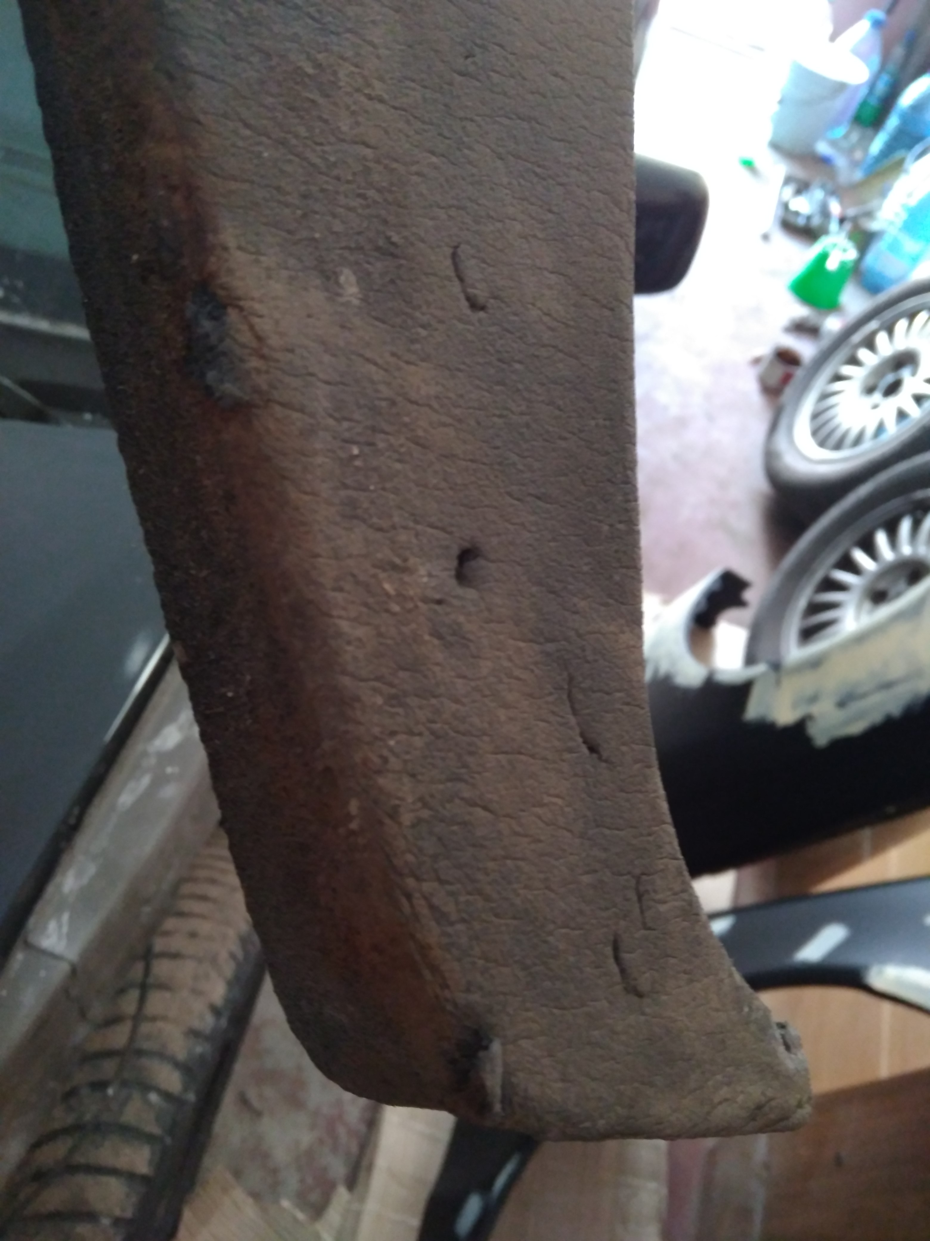

Наводимо порядок з передніми крилами. Цікаво для чого вольво- інженери ці мочалки всунули в кармани передніх крил? Напевне ,все-таки, їх туди поставили вольво-комерсанти.....

Re: V40 турбомалюк
Сообщение Алежон » Вс июн 16, 2019 8:08 am
инженеры митсубиси
Re: V40 турбомалюк
Сообщение Dr.V » Вс июн 16, 2019 9:12 am
Алежон писал(а):инженеры митсубиси
:). Можливо є сенс їх не ставити?
Сообщения: 865
Откуда: Миколаїв
Re: V40 турбомалюк
Сообщение Алежон » Вс июн 16, 2019 10:48 am
не знаю но это завод
Re: V40 турбомалюк
Сообщение Dr.V » Вс июн 16, 2019 1:08 pm
Алежон писал(а):
Тоді зал'ю все добре мовілем. Й залишу їх.
