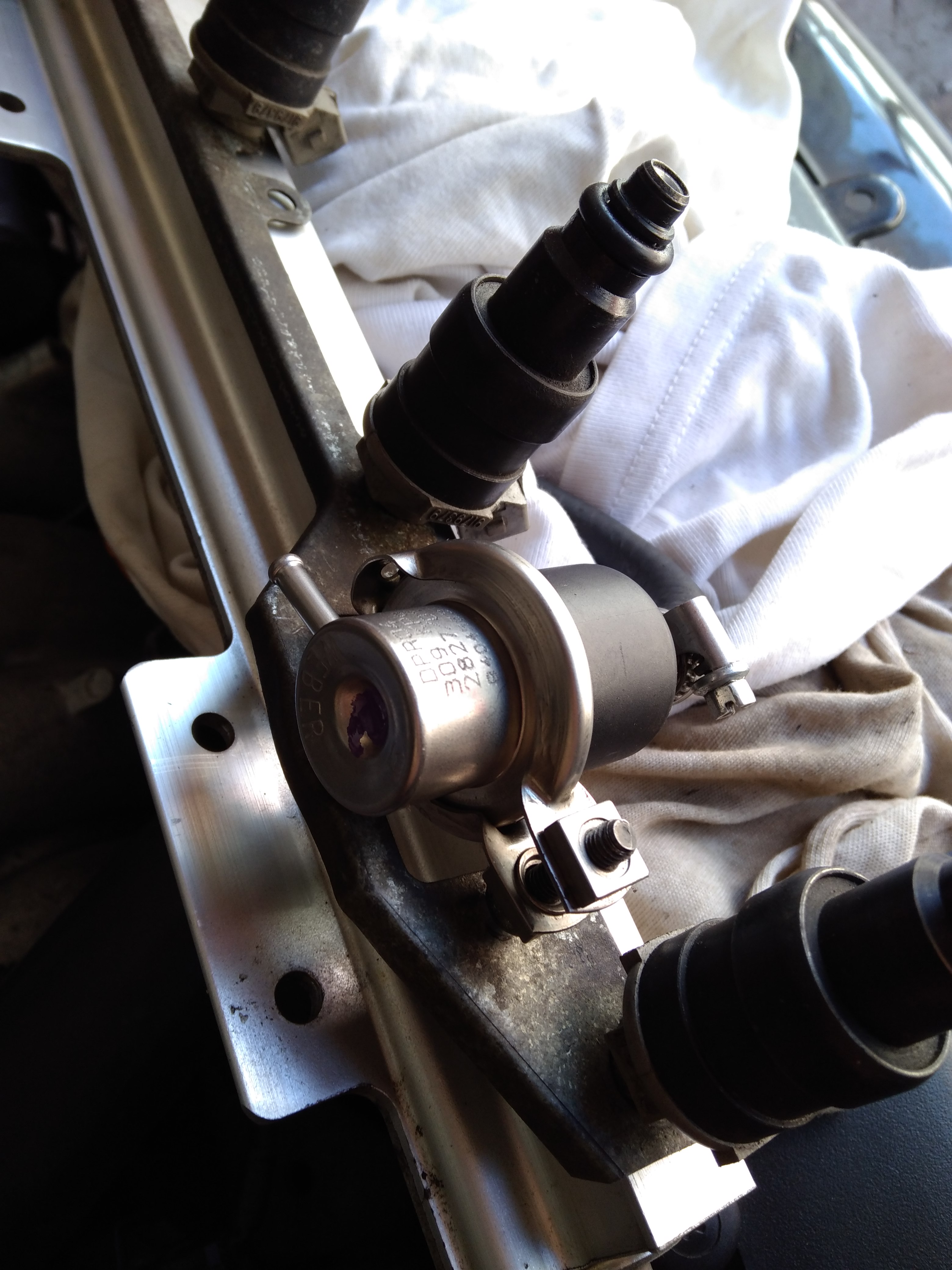

Чекаю на рідний клапан. Бош Олексій забрав. Походу , там в кінці рампи не має виходу на трубку обратки(просто заглушка). Треба міняти рампу з виходом на обратку... Плюс з трубками потім бавитись. Одним словом, пішов шляхом найменшого опору.

Re: V40 турбомалюк
Сообщение xoxlov » Пт май 17, 2019 12:02 am
Я такого еще не видел, зачем тогда делать трубку непонятно.
Re: V40 турбомалюк
Сообщение Алежон » Пт май 17, 2019 2:33 pm
xoxlov писал(а):Я такого еще не видел, зачем тогда делать трубку непонятно.
так на всех 40 без обраточных я об этом и говорил
Re: V40 турбомалюк
Сообщение xoxlov » Пт май 17, 2019 6:35 pm
Да то что безобраточная система это понятно, но зачем делать трубку если там стоит глухой штуцер, еще хрен с ним если на конце заглушили, но вначале...
Re: V40 турбомалюк
Сообщение Dr.V » Пт май 17, 2019 7:26 pm
xoxlov писал(а):
В 940 якось все лаконічно й продумано. Тут трохи не так...

Косячок 1. З під заколхоженого перехідника клапана травило паливо. Все виглядало так. Як виявилось то і клапану там були гайки....

Re: V40 турбомалюк
Сообщение Dr.V » Сб июн 01, 2019 10:28 pm
Через відсутність аналогів все прийшлось міняти в оригінал...

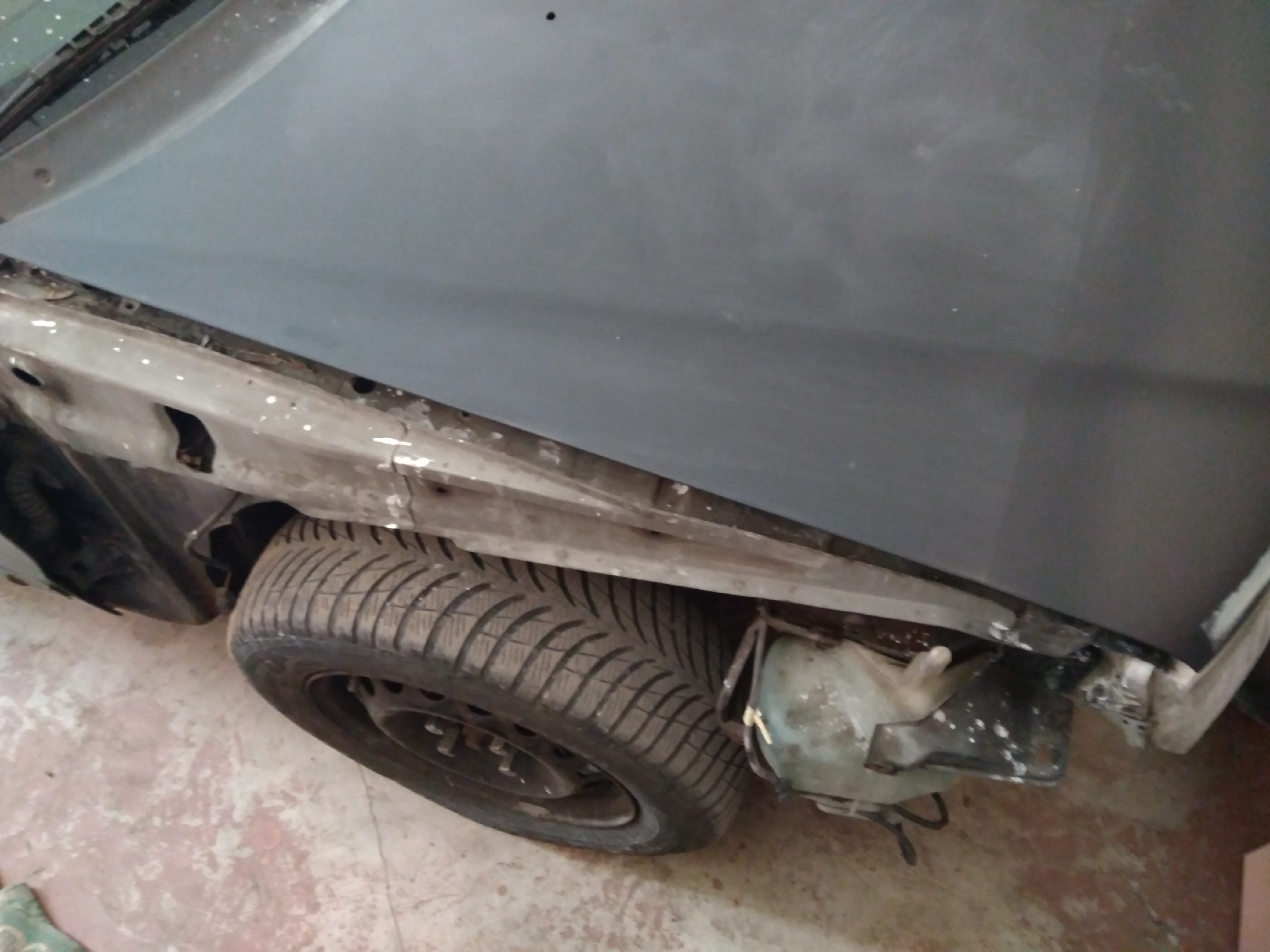

Сообщение Dr.V » Сб июн 15, 2019 11:33 pm
Наводимо порядок з передніми крилами. Цікаво для чого вольво- інженери ці мочалки всунули в кармани передніх крил? Напевне ,все-таки, їх туди поставили вольво-комерсанти.....

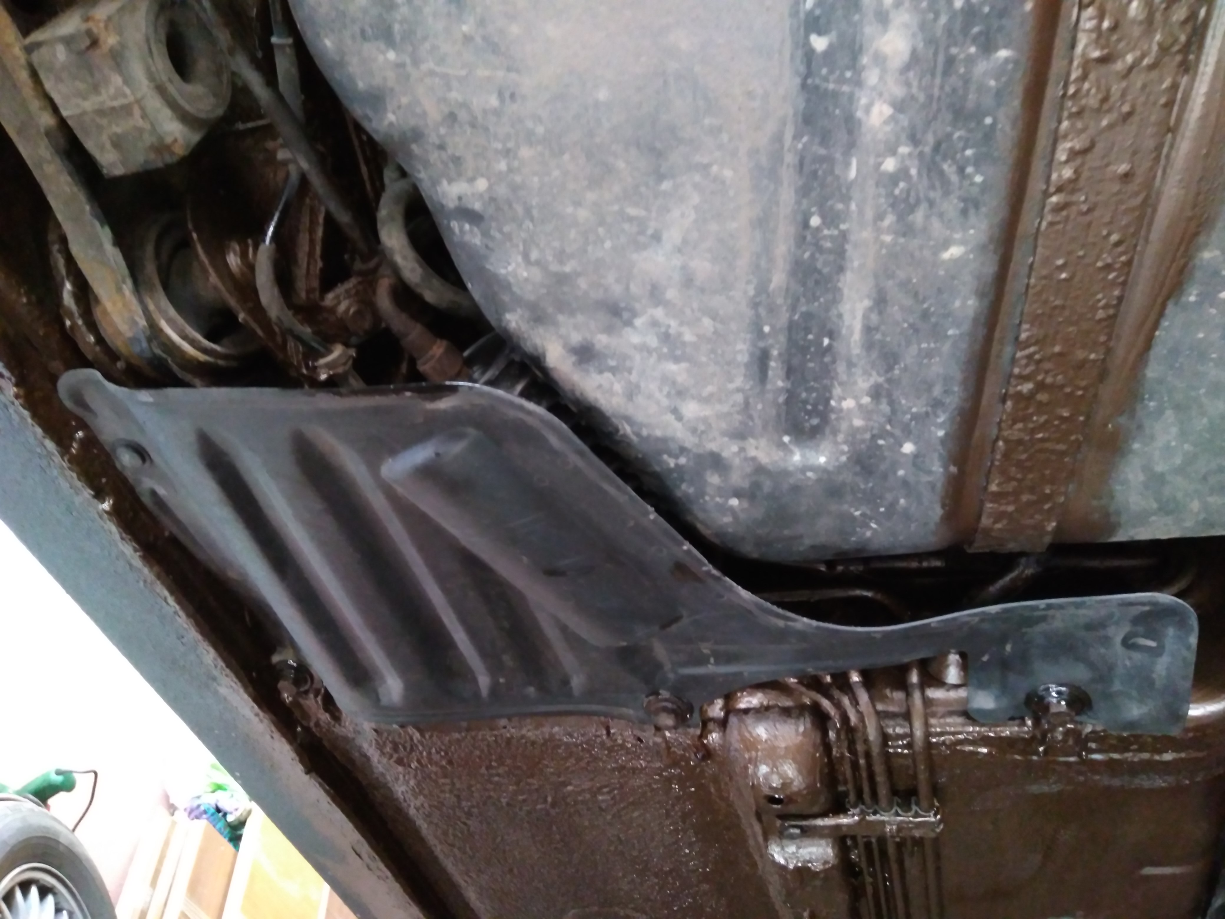

Замазав днище любимим Велкором. Всі пазухи задув мовілем. Правда під задньою банкою глушника не зміг добратись до днища. Чекаю на прокладку для її фланця й буду знімати, щоб обробити дно й там...

Re: V40 турбомалюк
Сообщение xoxlov » Сб июл 20, 2019 10:04 pm
Хороший подход, но ты когда на ней ездить будешь?
Re: V40 турбомалюк
Сообщение Dr.V » Вс июл 21, 2019 8:28 am
xoxlov писал(а):Хороший подход.....
Дякую. Передні крила вже навісив. Залишилось поставити пару пластмасок й можна виїзжати...
