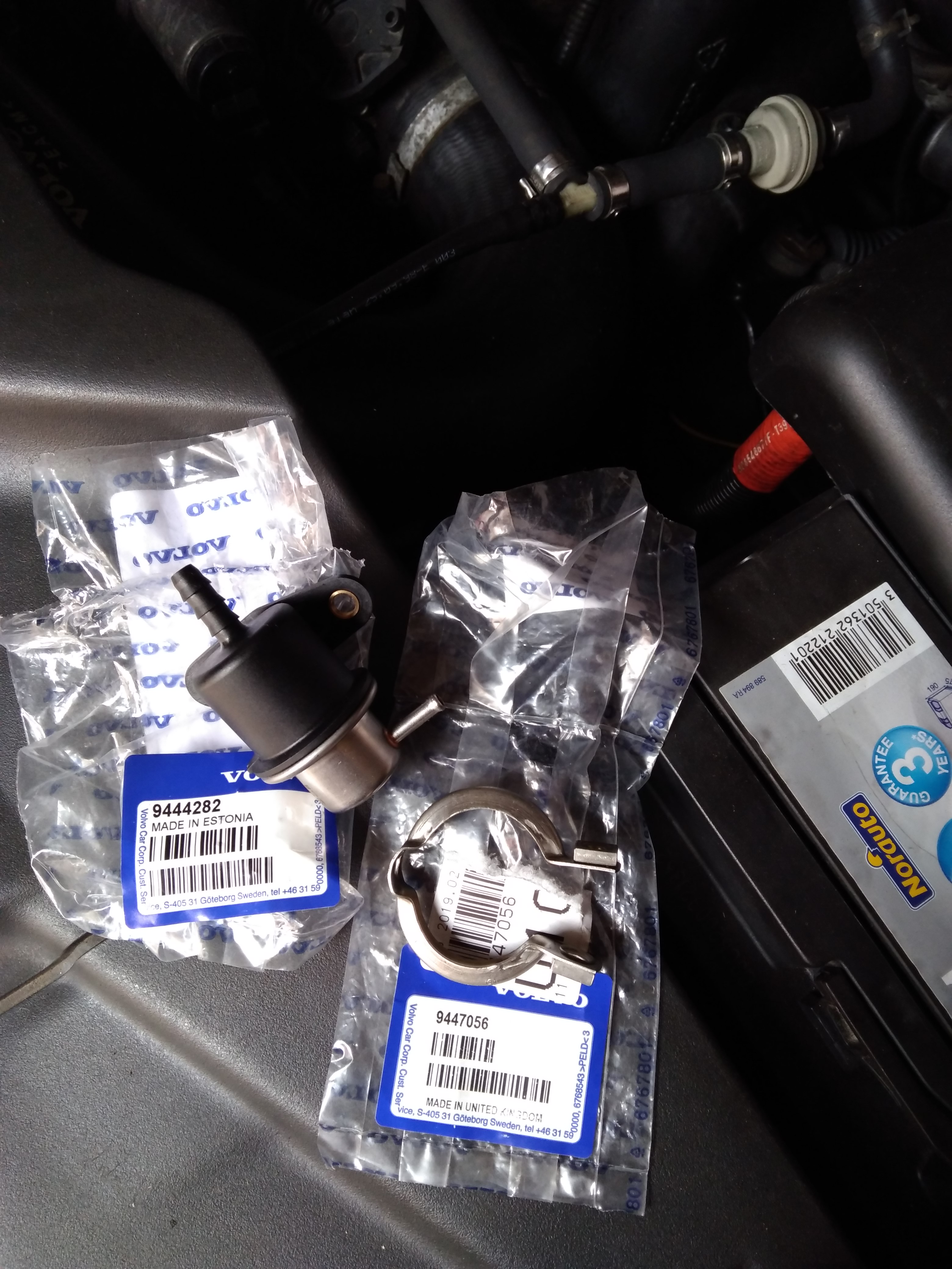

Косячок 1. З під заколхоженого перехідника клапана травило паливо. Все виглядало так. Як виявилось то і клапану там були гайки....

Через відсутність аналогів все прийшлось міняти в оригінал...
