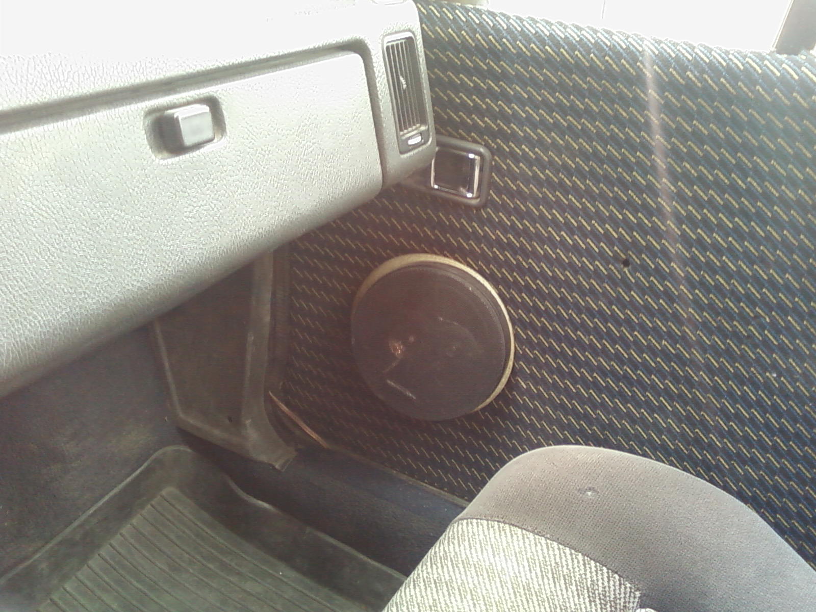

Новие фотки по 300-сотке
300 сотка
Сидучи"Рекарро" 100уе
Полочка задняя
Вотвтакая вот беда 2,3+турбина 800уе
Било вотак
А стало так
Уселочек И колоночка в багажнпке
Музичька в дверях
Бапера перьод и зад по 150уе каждий
Сообщения: 1581

Сообщение ivan@m » Ср май 05, 2010 11:15 pm
дверные карты- :grin: :grin: . чо с ними?????

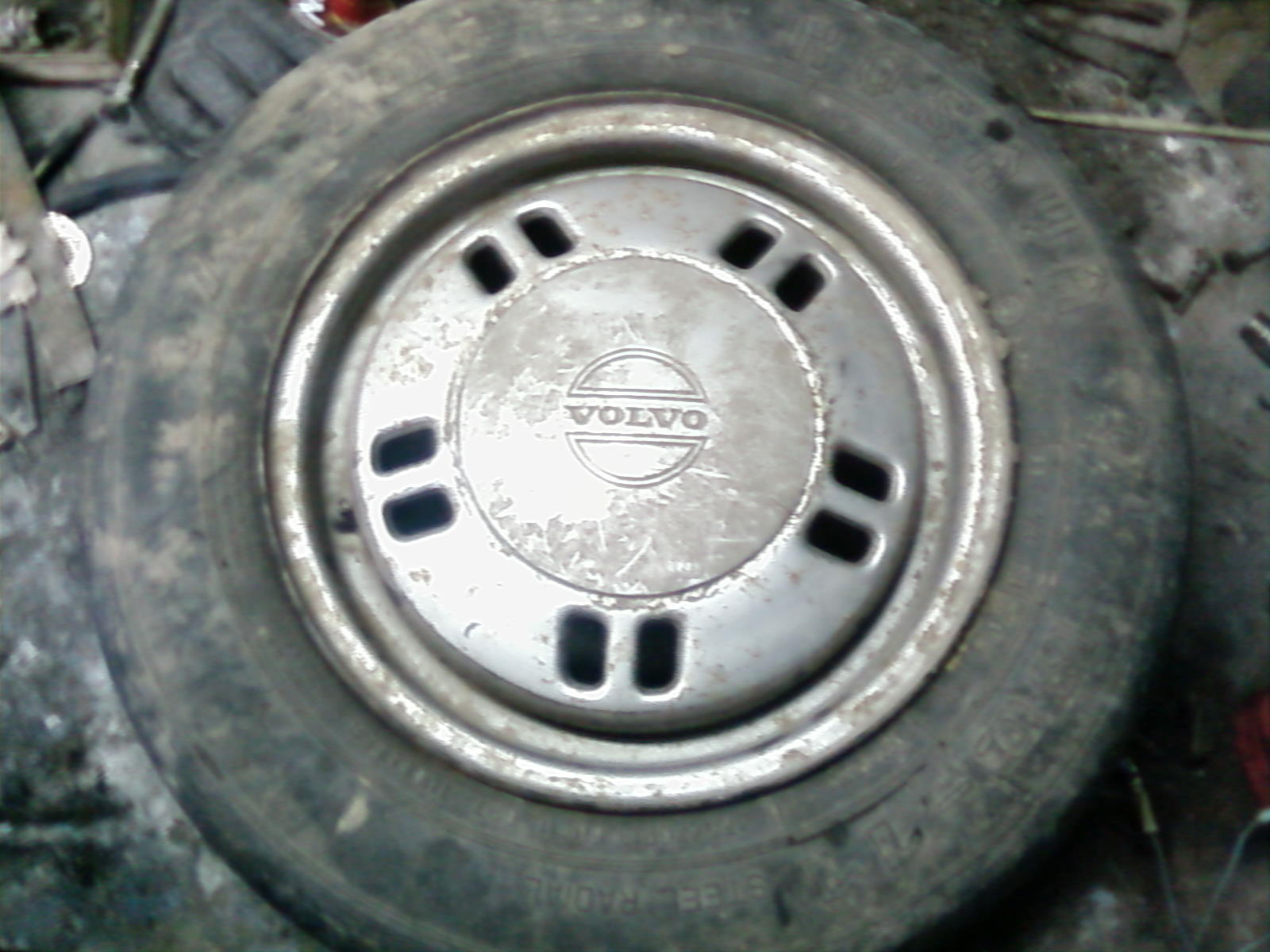

Угу, и диски жиговские небось :P
Я оставлю свое мнение при себе. :bye:

ivan@m писал(а):дверные карты- :grin: :grin: . чо с ними?????
Дверние карти переделовались еще Отцом 7-мь лет тому. До них ещьо очеридь недошла но ето в проекте тоже. :-P :-P

Aleksander писал(а):Ну походу дизайна я и свои три копейки вставлю От себя покраска ей необходима, понятное дело, что это после того, как разберёшся со всеми бамперами обвесами и еже с ними ! Абсолютно согласен по картам, как то они там не так смотрятся!Чехлы нужны поинтересней и поагресивней!Убрать зверя волосатого с окна, он на большой скорости тебя щекотать будет (волосами) :D Диски и колёса новые - но это я так понимаю уже после покраски!По двиглу , могу только сказать круто!! ;)
Ну хоть ти правильно понял что впервую очеридь мощщя под капотом а остальное попожже. Диски есть оригинальние Вольвовские даже с емблемками Вольво. А на щет зверя Он просто прикольний и мне нравится.О-О-О о Сидушках Я их только вчера приобрьол и сразуже поставил уж очень понравились и удобние такие. :-P :-P :-P

Сообщение Кум » Пт май 07, 2010 9:42 am
Диски то родные, тока на 13
ИМХО на такого зверя 14 просятся :D
