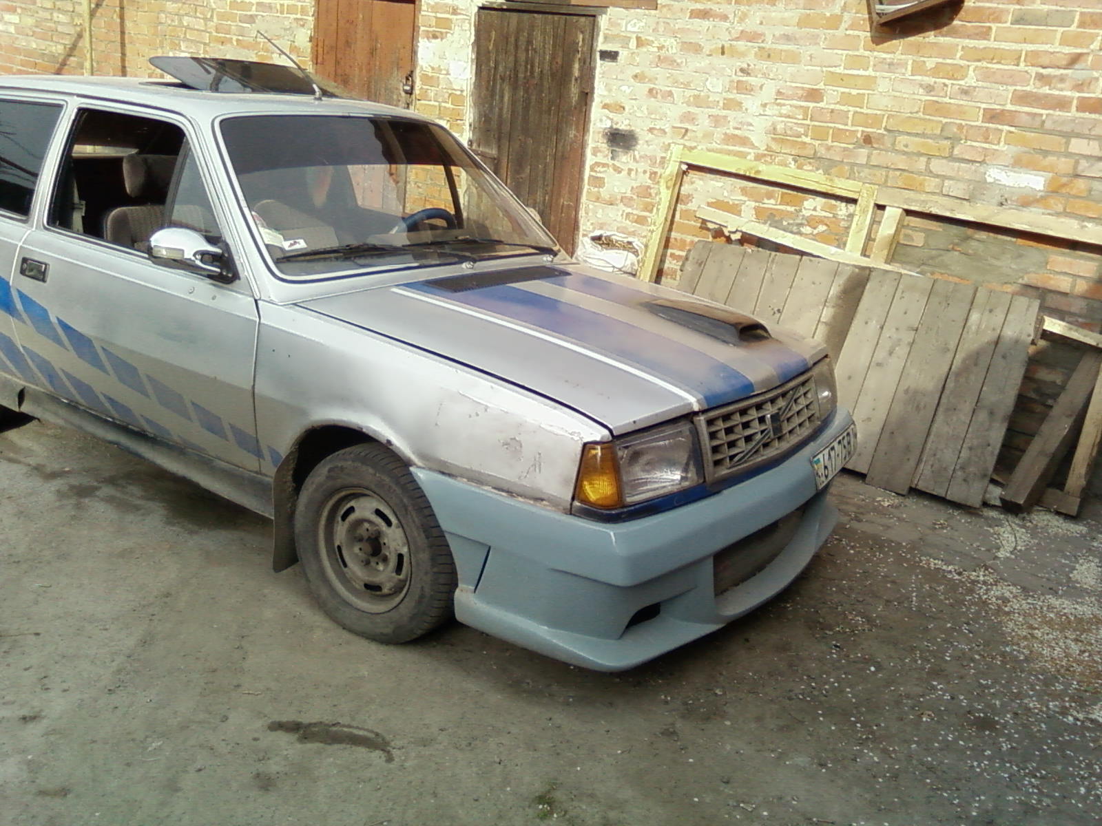

Повідомлення Djonnik23 » Чет квітня 29, 2010 11:29 pm
Ребята оцените сколько сил труда и у.е. било вложен
Ниужели я один такой помешанний на Volvo
Моя родимая
Такой маленький задок

Ну крутняк. Вот уже 3 года Аластор типа делает 360 зло и все никак, а тут ))

А я думал - это очередной мертвый проект! А оно реально живой... Молодчина! Ты не один такой помешанный, я тоже хотел злую тройку с таким мотором, только отказался по причине отсутствия запчастей на нее. Пока меня радует моя двойка :)

За технику исполнения (как по мне)- 5 баллов.Осмелюсь спросить-это окончательный вариант или будет продолжение,возможны-ли замечания,пожелания ну и т.д и т.п.

dok написав:За технику исполнения (как по мне)- 5 баллов.Осмелюсь спросить-это окончательный вариант или будет продолжение,возможны-ли замечания,пожелания ну и т.д и т.п.
На данний момент внешние фотки годичной давности передний бампепр перекрашен задний на ремонте (после зими :? ). Хочю еще усовиршенствовать тормозную систему и найти спортивную коробку, и харошую подвеску. А по поводу замечаний и пожеланий не имею ничево против :-P

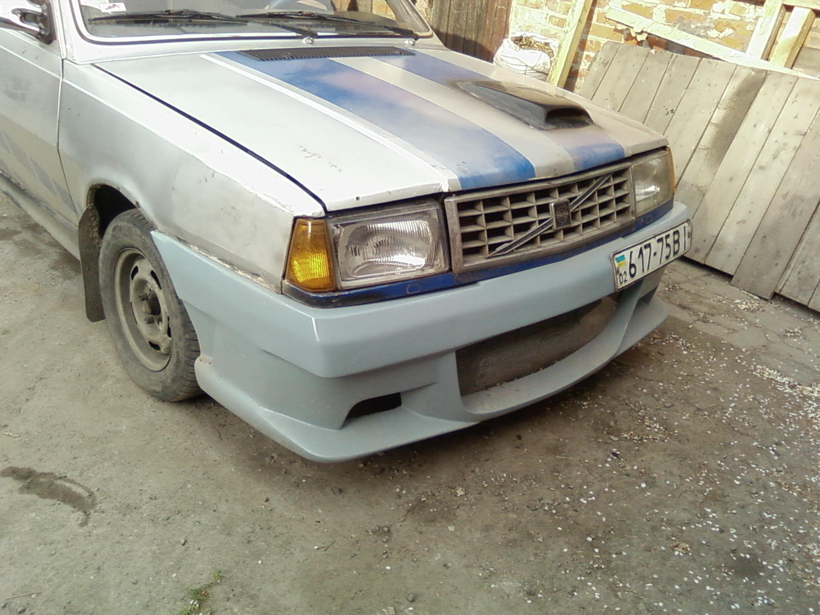

Повідомлення carvet » Вів травня 04, 2010 1:41 pm
А передний бампер от чего подберал?Можешь описать о усилении ходовой под турбину и для этого надо,а то я планирую себе турбинку!Зарание благадарю!

carvet написав:А передний бампер от чего подберал?Можешь описать о усилении ходовой под турбину и для этого надо,а то я планирую себе турбинку!Зарание благадарю!
Передний и задний бампера от восьмерки по ширине стают почти идеально а на крильях розрезал и удленнял.А по поводу турбинки надо брать от 740 или 960 2,3 вмести с вихлопним колектором, и надо ставить интеркулер от техже моделей. С турбиной ето станет всьо норм а вот итеркулер придьотся подберать итеркулер и резать немношко морду :sad: Но факт в том что всьо стает супер :-P :-P :-P :-P :-P

Повідомлення carvet » Вів травня 04, 2010 10:18 pm
Скоко это все стоит если несекрет?И где такое берут-заказивать надо или на разборке!

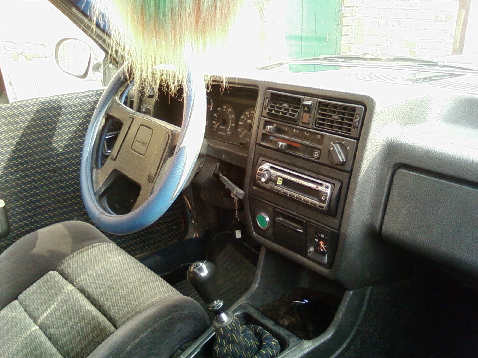

Сидучи"Рекарро" 100уе
Полочка задняя

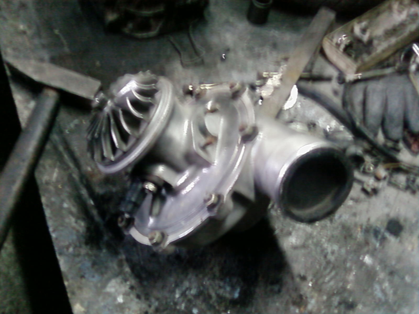

Вотвтакая вот беда 2,3+турбина 800уе

Бапера перьод и зад по 150уе каждий

carvet написав:Скоко это все стоит если несекрет?И где такое берут-заказивать надо или на разборке!
Что именно стоит Бампера от восьмерки переделивал сам 150уе каждий если хичеш могу заказать а потом переслать тибе но побокам предьотса дотачивать по длинне самому с помощью стекловолокна. Движок + турбина 800 уе ето без роботи и итеркулера ставил всьо сам. Итеркулер пришол по бартеру.

Повідомлення a112 » Сер травня 05, 2010 11:08 pm
а от чего такая торпеда и скоко стоит?

Повідомлення ivan@m » Сер травня 05, 2010 11:15 pm
дверные карты- :grin: :grin: . чо с ними?????

Повідомлення Stas340 » Чет травня 06, 2010 7:14 am
Угу, и диски жиговские небось :P

Ну походу дизайна я и свои три копейки вставлю От себя покраска ей необходима, понятное дело, что это после того, как разберёшся со всеми бамперами обвесами и еже с ними ! Абсолютно согласен по картам, как то они там не так смотрятся!Чехлы нужны поинтересней и поагресивней!Убрать зверя волосатого с окна, он на большой скорости тебя щекотать будет (волосами) :D Диски и колёса новые - но это я так понимаю уже после покраски!По двиглу , могу только сказать круто!! ;)

ivan@m написав:дверные карты- :grin: :grin: . чо с ними?????
Дверние карти переделовались еще Отцом 7-мь лет тому. До них ещьо очеридь недошла но ето в проекте тоже. :-P :-P

Aleksander написав:Ну походу дизайна я и свои три копейки вставлю От себя покраска ей необходима, понятное дело, что это после того, как разберёшся со всеми бамперами обвесами и еже с ними ! Абсолютно согласен по картам, как то они там не так смотрятся!Чехлы нужны поинтересней и поагресивней!Убрать зверя волосатого с окна, он на большой скорости тебя щекотать будет (волосами) :D Диски и колёса новые - но это я так понимаю уже после покраски!По двиглу , могу только сказать круто!! ;)
Ну хоть ти правильно понял что впервую очеридь мощщя под капотом а остальное попожже. Диски есть оригинальние Вольвовские даже с емблемками Вольво. А на щет зверя Он просто прикольний и мне нравится.О-О-О о Сидушках Я их только вчера приобрьол и сразуже поставил уж очень понравились и удобние такие. :-P :-P :-P
Нужно немношко подмарафетить

Расходометр в принципе должин стоять Перед забором воздуха в Турбину. Если ставить после нагнетателя Движок душится Вообще. А По ходовой спасибо за совет попробую чтото предпринять. Просто ето ещьо целью не стояло. :-P

А ето альтернатива по вишедшой из строя турбинке
Место для надува
Новая турбина
Старая и новая альтернатива
Повідомлень: 1581
Звідки: Винница
Re: На 340-вой 2,3 турдоинтеркулер
Повідомлення ALASTOR » Чет травня 06, 2010 11:37 pm
Djonnik23 написав:А ето альтернатива по вишедшой из строя турбинке
Альтернатива неплохая :) тока мне что то подсказывает что не пролазит альтернатива .... мне и так интересно как там у тебя ужилась родная лапа, но походу у тебя не гидронаполненные подушки вот оно и ужилось....

Повідомлення Кум » П'ят травня 07, 2010 9:42 am
Диски то родные, тока на 13
ИМХО на такого зверя 14 просятся :D

Повідомлення Cергий » П'ят травня 07, 2010 10:58 am
крась два цвета, прикольно будет :D
