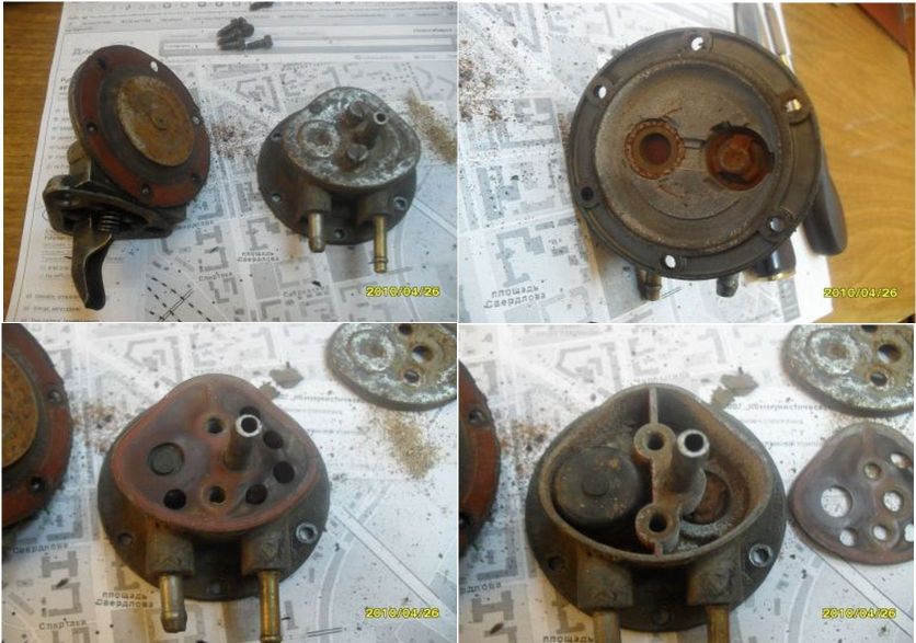

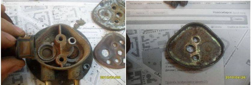

Прочитал, подумал, не смог вспомнить. порылся в шкафу и точно! вот он, старый гад, который мне доставил столько проблем своим умиранием так не вовремя.
разобрал. все-равно не понял про какую !_маленькую_! резиночку говорят механики. так как есть одна большая основная мембрана, два клапана, один сетчатый фильтр и одна прокладка крышки, то методом исключения понимаю, что это верхняя _уплотнительная_ прокладка.
тогда не понял проблемы у механиков - это есть уплотнитель крышки. на сто или у двигателиста (нормального) есть такая вещь как пробойник. кусок бензостойкой резины и несколько ударов пробойником, но это сильно круто (можно резину не найти сразу). поэтому просто тюбик хорошего автомобильного прокладочного герметика, которым аккуратно покрывается крышка бензонасоса. главное разделить камеры впуска и обратки и загерметизировать саму крышку, все. ведь явно понимают, что машина уже двести лет не выпускается и надо кулибничать.
два клапана тупо попеременно пашут, на обратку _всегда_ есть выход, она зависит только от отверстия на штуцере. если только присмотреть только верхнюю часть от какого-либо бензонасоса из магазина.
а еще лучше купить новый электрический для карбюраторного двигателя, так как он стоит дешевле нашего механического.

Насколько понял я то проблема та же что и у меня. Резиночка та которая герметизирует шток лапки и гонит с нее масло у меня уходило в пределах 1-го литра на 100 км. После мучений я поставил запорожевский, а старое отверстие заглушил. Но зазовский насос гадость редкая да и ресурс у него очень маленький, у меня он здох после того как прокачал через себя около 1500 литров бензина, но благополучно он работал только первые месяца 3-4, а после началось.
Бензонасос родной посмотри здесь цена в 260 грн http://www.exist.ua/price.aspx?pcode=32 ... d=35&sr=69 , это дешево по сравнению с оригиналом 850 грн. Потому я советую взять либо этот (спешите партия ограничена, больше не выпускаются) либо возьми электрический навесной низкого давления роторного типа для карбюраторных двигателей.
Макс себе ставил помоему, потому думаю скажет сколько это обошлось :D

вот как раз эта резинка оторвалась.
нашёл резину бензостойкою буду пробывать как вы и говорите.

в данный момент поставлен бензонасос старого образца, снятый с донора, машина поработала минут 10 - на 1600-1700 оборотах - вроде нормально, осталось проверить какой-нибудь поездкой по жаре. уже стало темно и комаров налетело немерено, продолжу завтра.
Если не получиться - придется ставить электрический, хотя к нему у меня ничего нет для его установки.
качание 2,5-3 мм - никакой паранит не поможет
5 минут работы и плоскость уже не плоскость, его просто отгибает и все
