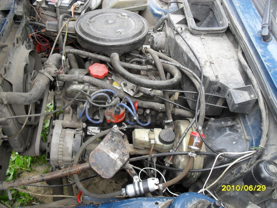

Сообщение kolski » Пн июн 28, 2010 8:23 pm
Подниму тему.
Тут поперло масло просто нереально - весь движок в районе бензонасоса в маслянной грязи и под машиной пятна образовываются. Решил сначала разобраться с протечкой - нашел причину. На снимках видно изгиб плоскости посадочного. Ну я зашлифовал, сначала подумал, что косячный поставил, так как течь проявилась с самого начала. Прокатился 2-3 километра - масло ручьем. Ну, думаю, видать подложке (большая которая между блоком и самим бензонасосом) сломалась, она же из типа гетинакса сделана. Поехал на машине жены до донора в город (сами живем на даче) в запасах обнаружил две подложки - одну такую же гетинаксовую, вторую металлическую и три бенсонасоса, один дохлый, второй с донора неизвестный, третий с полным масленным недержанием.
сегодня снял бенз - он опять кривой, решил окончательно убедиться в его проблемности - зашлифовал, поставил на металлическую подложку, все прокладки из свежего листового паранита. пять минут работы двигателя на 1700 оборотах - течь. снимаю - кривой.
насос, привезенный, который был снят по маслянной причине - проверен на стекле - кривой. резиновая прокладка/сальник на штоке имеет офигенный люфт и, конечно, никакой преградой для масла быть не может.
Эти два бензонасоса отложены, был разобран неизвестный - вроде ничего, трещин на мембране почти нет, правда есть сомнение насчет дренажа,
НО старые насосы имеют другую посадочную форму, более крепкую, и чуть меньший клюв. завтра сфотаю их отличие.
у них, кстати, мембрана чуть большего диаметра и другая форма штока чем у моих новых, что помешало перекинуть новую мембрану на старое основание.

Сообщение kolski » Вт июн 29, 2010 7:02 pm
Отчитываюсь, значит. День прошел плодотворно - что планировал, сделал.
а именно - поставлен последовательно электрический бензонасос, его питание заведено на кнопку, зависимую от включения зажигания (задействована кнопка под включателем ближнего, какого-то дополнительного света).
Данная конструкция выполняет две функции:
1. закачка эл.насосом в магистраль бензина для завода авто зимой - работает! Теория: то есть сел в машину, зима, холодно, стартер еле крутит, а ему надо намаслать бенза из бака, акк садиться, машина не успевает завестись, только второй аккумулятор, а значит пляски вокруг машины в мороз (этой зимой замаялся конкретно), и поддержание второго аккумулятора в багажнике в рабочем состоянии. А сейчас (будет) сел, зажигание включил, кнопочку эл.бензонасоса включил, накачал, стартером щелк, прогрелся и поехал.
2. так как установлен бензонасос снятый с донора, то его состояние мембраны оценено только визуально, как на практике - фиг его знает. в жару как себя поведет... вот тут и спасет электричекий, и в то же время не даст работающему в холостую механическому зивиснуть без смачивания бензином, то есть он хоть и не будет качать, но мембрана будет смазана. а потом его уже можно будет в спокойной обстановке демонтировать и поставить заглушку, коей в данный момент нет, найти кусок железа в 2-3 мм немножко проблемно.
Почему оставлен механический основным - не нашел реле бензонасоса, то есть нашел теоретически, на старых мерседесах и ауди они устанавливались, это сейчас все через мозги. а раньше стояли реле, включил зажигание - включение на неск. секунд, дальше ожидание подачи напряжения на старт стартера и с этого момента постоянная работа. На заказ пообещали за 1,5 тысячи рублей под мою ответственность, то есть это может прийти за эти деньги реле бензонасоса, но по своим функциям как простое на включение, нафиг. Буду по разборам искать.
пока жена укладывает детей заныкался в сарайку и строчу отчет :-)
слева два, новые косячные из мягкого сплава, справа вверху - тип установленного.
как установлен электрический (после механического, перед фильтром)
