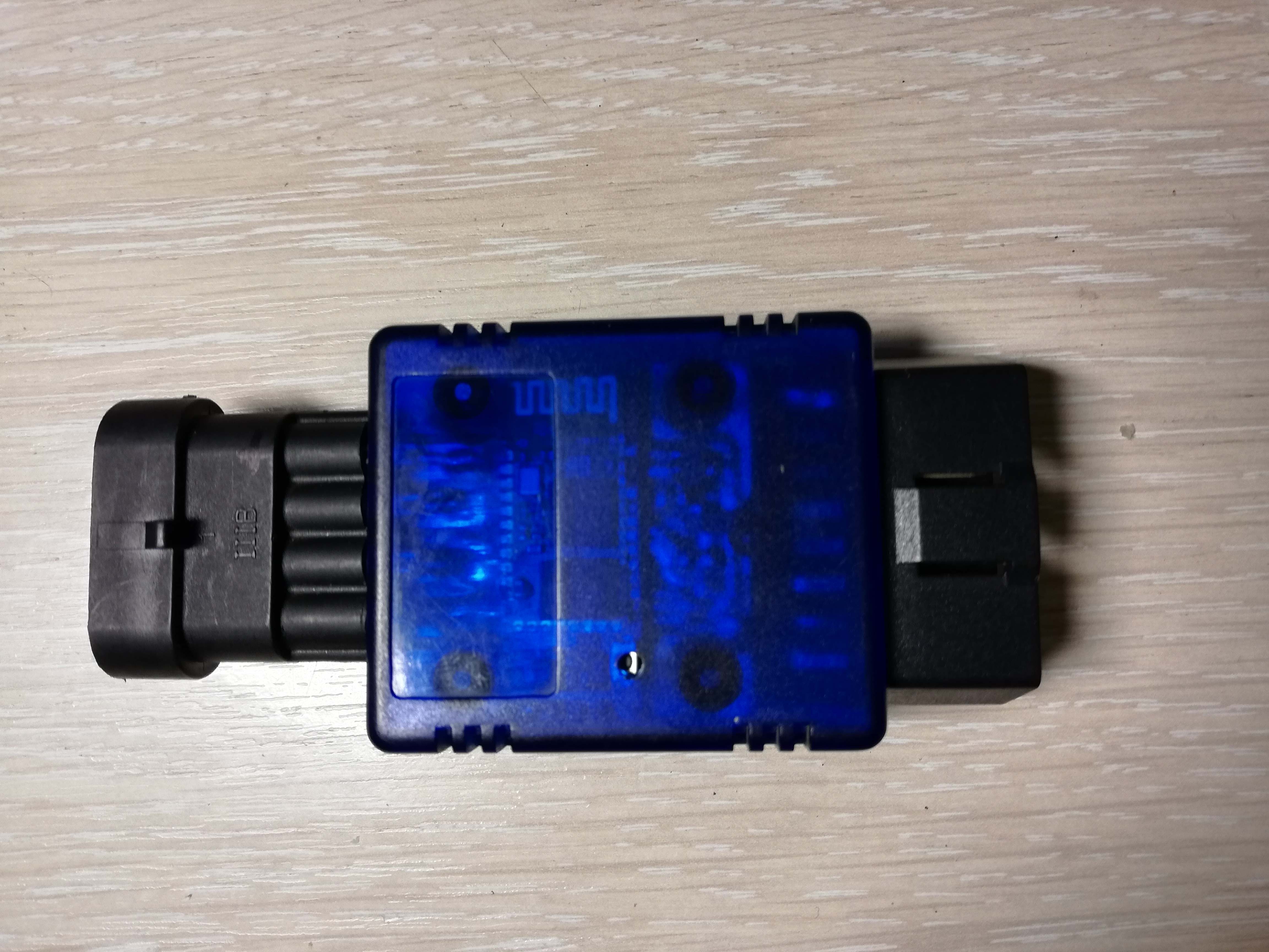

Сделал, такого себе, тяни толкая. С однлй стороны вставляется в обд, с другой подкллючаем газомозг. Поскольку газомозг без коррекций, то смотрим их через обд и телефон, а настраиваем в ноутбуке без шнурка. Собрано и спаяно из подручных материалов.

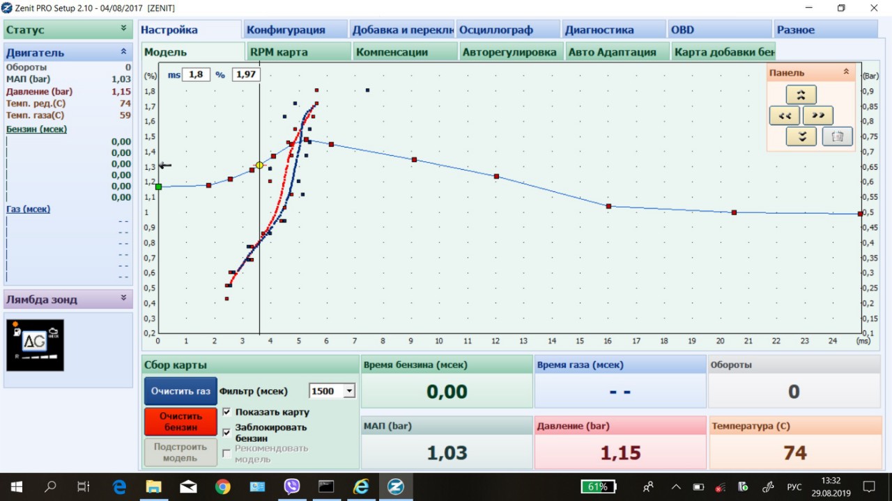

Я затрахался зенит настраивать на 3,2 моторе. И с обд и без обд. Ошибка лезет постоянно. на 2,5 турбо со стагом вообще нет проблем. Один раз после установщика переделал и радуюсь. Приблуда больше нужна для иногда посмотреть.

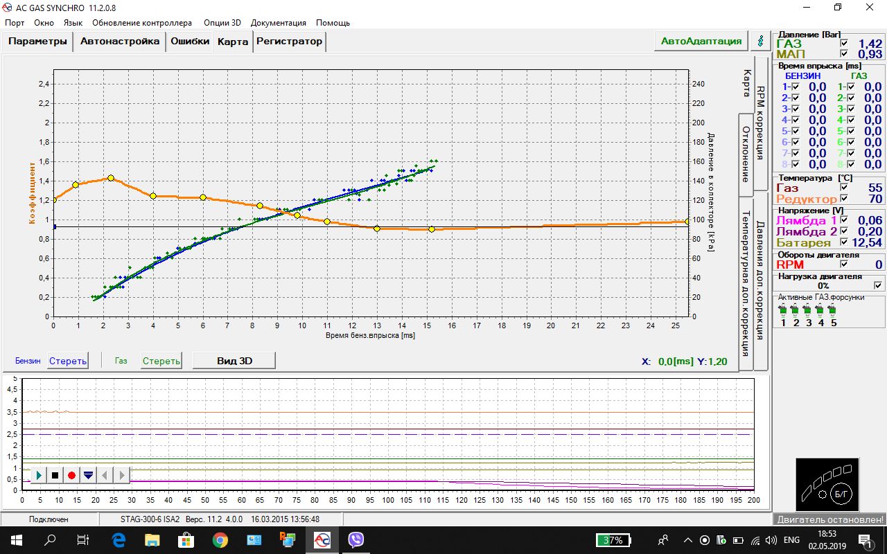

Про религию согласен. Это, как фломастеры. Мне пришлось самому разбираться. Перечитал и перерыл кучу всего пока добился такого
Без ОБД. Вернее обд через елмку, а остальное через программу стага. Ну и сильно помогла авто адаптация стаговская. А зенит и с обд и автоадаптпцией а выдает кривую, как бык поссал.
а на 3,2 так
И через промежутки времени все время поразному. Отключаешь кондиционер - тогда более или менее. А с кондером ну никак...
