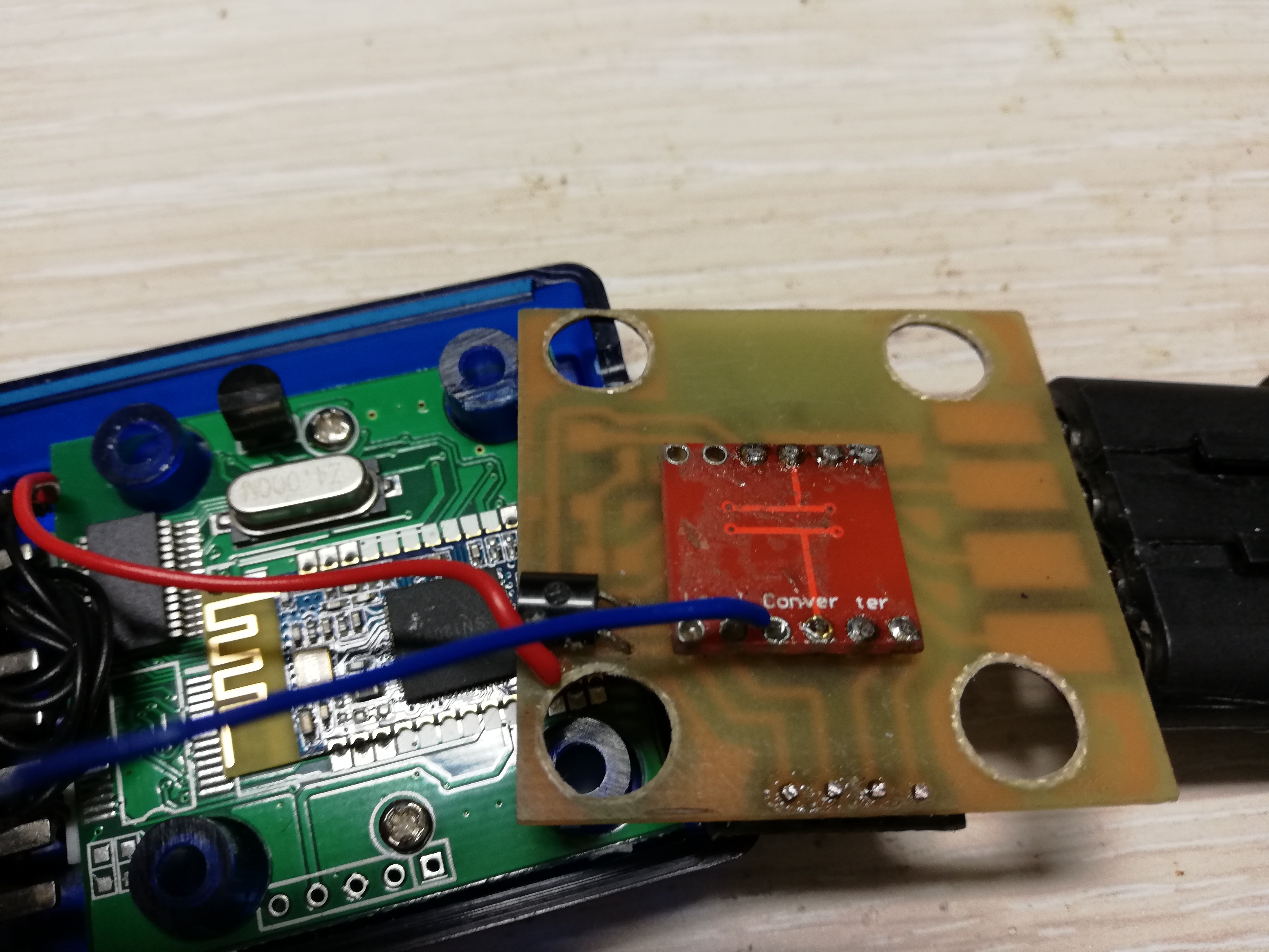

Сделал, такого себе, тяни толкая. С однлй стороны вставляется в обд, с другой подкллючаем газомозг. Поскольку газомозг без коррекций, то смотрим их через обд и телефон, а настраиваем в ноутбуке без шнурка. Собрано и спаяно из подручных материалов.
