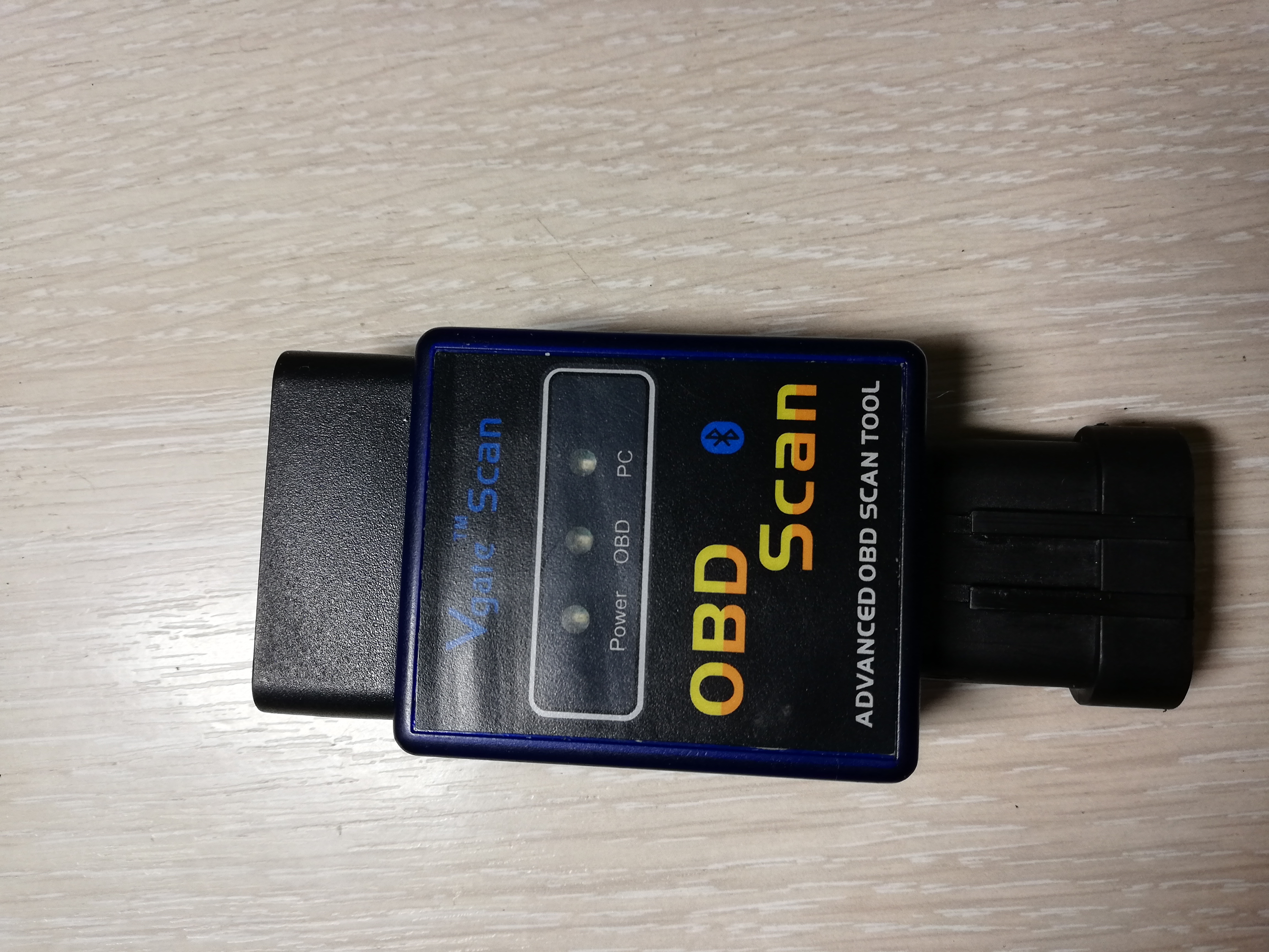

Сделал, такого себе, тяни толкая. С однлй стороны вставляется в обд, с другой подкллючаем газомозг. Поскольку газомозг без коррекций, то смотрим их через обд и телефон, а настраиваем в ноутбуке без шнурка. Собрано и спаяно из подручных материалов.

Я затрахался зенит настраивать на 3,2 моторе. И с обд и без обд. Ошибка лезет постоянно. на 2,5 турбо со стагом вообще нет проблем. Один раз после установщика переделал и радуюсь. Приблуда больше нужна для иногда посмотреть.
