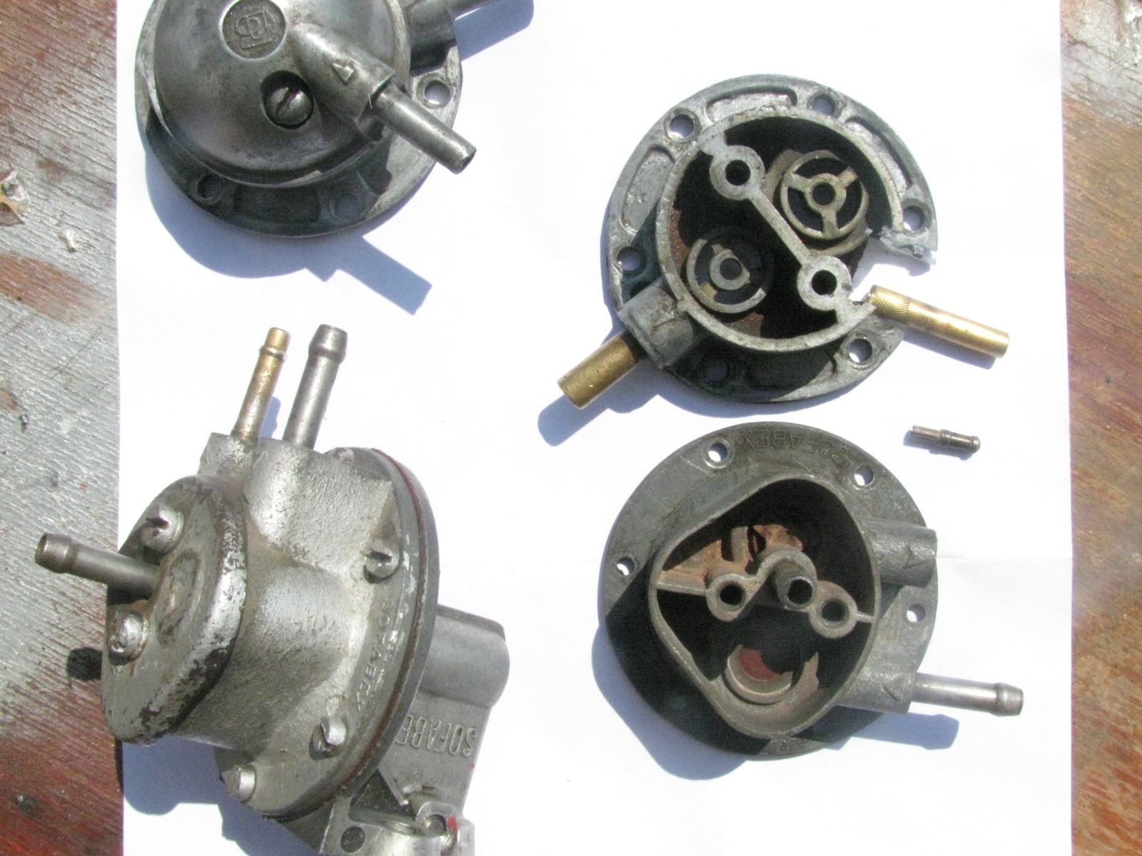

Разобрал свой бензонасос(343, 1,4),снял все что можно(краме клапанов-не знаю как что-бы не повредить). После сопоставлений появились мысли(не забыть-бы спросить у психиатра-не вредно-ли это):1-если мембрана 1:1 с москвичевской,но тоньше на 1/3 или 1/2,а магазине есть разборной рем. комплект М-2140-мембрана фиксируется гайкой(13 гр),стержень(М-2140),резинки,пружина,мет."тарелки"(вольво),мембрана(2140)-закручиваем;2-насос ВАЗ и вставляем в него "лапку" от Вольво(от ВАЗа нет-поробуем М-2140)-что-б только размеры совпали. Жду замечаний, предложений и т.д.

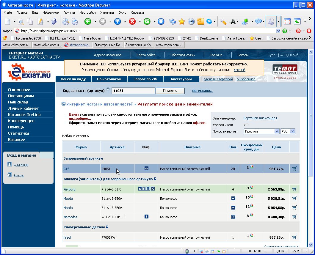

ats 44051
стоит дешевле механики, просто надо будет еще переходничек спаять по диаметру, а хомут обрезиненный для крепления самого насоса в комплекте идет.

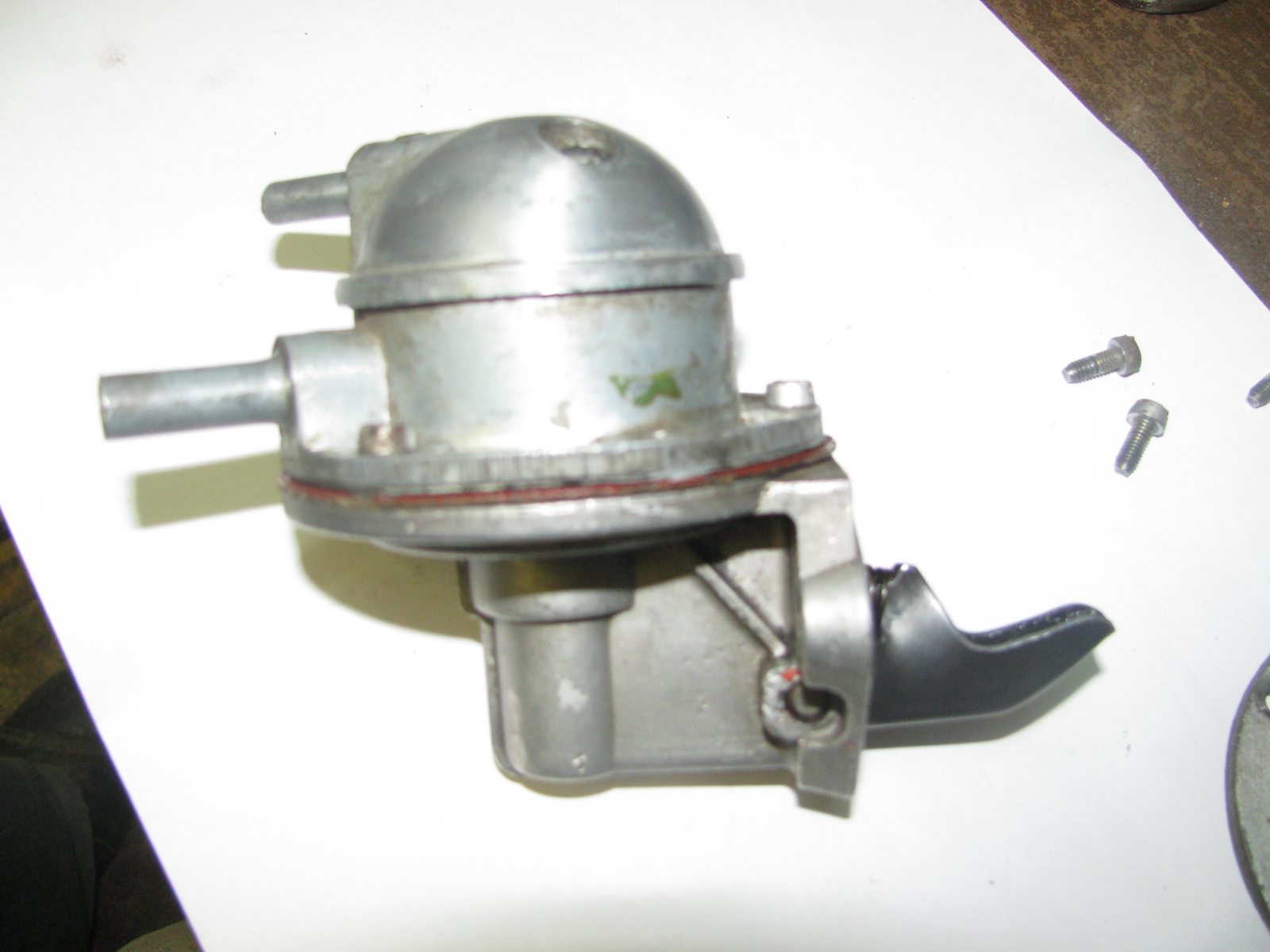

В хозяйстве М-2140(пока еще).Писалось что бенз-с от жигулей по крепежу подходит на Вольво,он же и на М-ч.При разборке и сравнения.Что выяснилось еще-верхняя часть бензонасоса М-ча становится на вольвововскую нижную,но отверстия под болты пришлось,где-то на 1мм," разбить" к наружи,после такой "подгонки" верх "сел" нормально,т.е.вопрос с клапанами,можно считать,почти решенным(беспокоит то,что у "В"место где стоят клапана на пару мм.шире).Заменить в "М" бензе толкатель на "В" "лапку" можно,но ее придется укорачивать в той части которая фиксирует шток мембраны и надо как-то заделать отверстия от мех.подкачки т.к. ее надо убирать(короче тут гемор...).Что-же касается "..воды и тряпки.." то за 20 лет на М-2140 такое было дважды(1-седла клапанов в раковинах,бенз новый; 2-резинка клапана преобрела форму тарелки для супа-замена)-наверное мне везло.Вообще-то в продаже есть Реновский бенз-300гр.Заделка отверстия от мех.насоса-ввиду дефицита подходящего металла-думаю отпилить посадочное место у М-го бенза и под него 1-2мм. кусок железки.А вот по поводу реле для электро-оно какое-то специальное? Мне предложили взять обычное и нарисовали что к чему подключать.

наглядное изображение вышеписменноизложенного.установка штуцера обратки(сделанного из трубки бензонасоса и жиклера карба-все М-2140) и демонстрация некоторой совместительности двух бензонасосов.в работе еще не проверил.прошу критиковать.
фото расположились в обратном порядке( извеняйте-учюсь)

Вотет наглядно и понятно,спасибо за такой отчёт! И как там проверка?

Совместил таки "голову москвичевского" бенза с нижней частью вольвовского,поставил на двиг-гибрид работает
