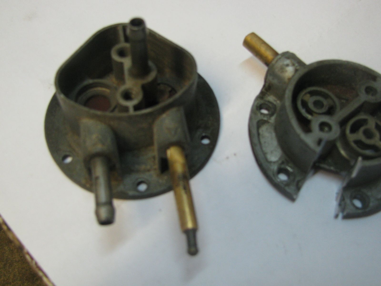

В хозяйстве М-2140(пока еще).Писалось что бенз-с от жигулей по крепежу подходит на Вольво,он же и на М-ч.При разборке и сравнения.Что выяснилось еще-верхняя часть бензонасоса М-ча становится на вольвововскую нижную,но отверстия под болты пришлось,где-то на 1мм," разбить" к наружи,после такой "подгонки" верх "сел" нормально,т.е.вопрос с клапанами,можно считать,почти решенным(беспокоит то,что у "В"место где стоят клапана на пару мм.шире).Заменить в "М" бензе толкатель на "В" "лапку" можно,но ее придется укорачивать в той части которая фиксирует шток мембраны и надо как-то заделать отверстия от мех.подкачки т.к. ее надо убирать(короче тут гемор...).Что-же касается "..воды и тряпки.." то за 20 лет на М-2140 такое было дважды(1-седла клапанов в раковинах,бенз новый; 2-резинка клапана преобрела форму тарелки для супа-замена)-наверное мне везло.Вообще-то в продаже есть Реновский бенз-300гр.Заделка отверстия от мех.насоса-ввиду дефицита подходящего металла-думаю отпилить посадочное место у М-го бенза и под него 1-2мм. кусок железки.А вот по поводу реле для электро-оно какое-то специальное? Мне предложили взять обычное и нарисовали что к чему подключать.

наглядное изображение вышеписменноизложенного.установка штуцера обратки(сделанного из трубки бензонасоса и жиклера карба-все М-2140) и демонстрация некоторой совместительности двух бензонасосов.в работе еще не проверил.прошу критиковать.
фото расположились в обратном порядке( извеняйте-учюсь)

Вотет наглядно и понятно,спасибо за такой отчёт! И как там проверка?

В результате проверки выяснилось,что "прохудилась" мембрана,а человек,который может сделать разборной вариант в отпуске-ждем-с.Пока на ЗАЗовском бензонасосе-нормально(если честно,то немного стремно,хотя видел АУДИ-80 на таком же насосе-отзывы ребят хорошие).Провсяк случай надо розжиться вторым. Получится с разборным вариантом-отпишусь

Совместил таки "голову москвичевского" бенза с нижней частью вольвовского,поставил на двиг-гибрид работает
