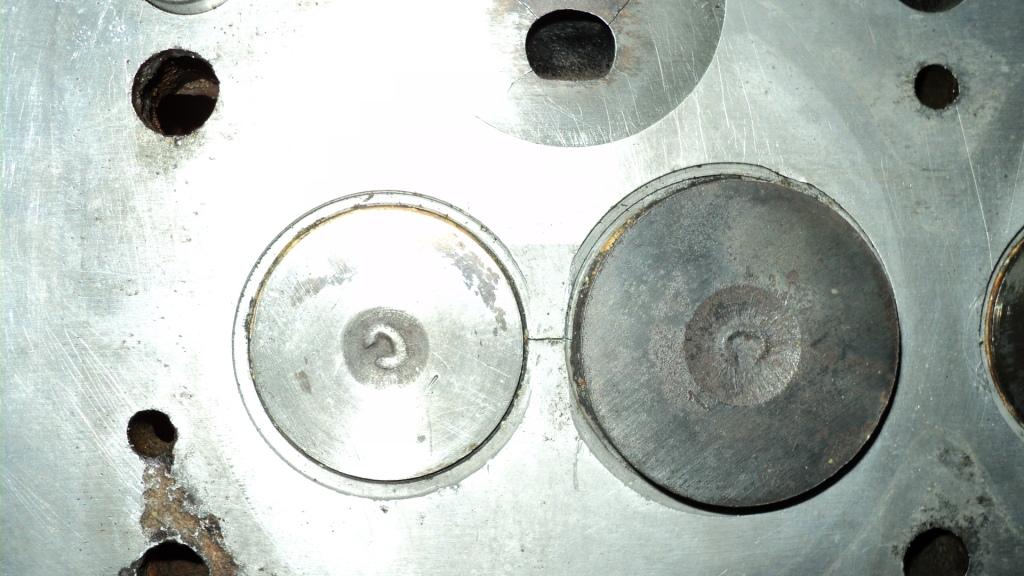

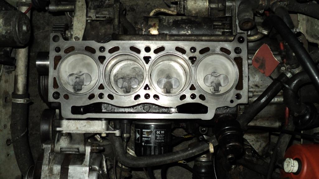

Была поставлена крышка расширительного бачка (ваз 2110) почему то (хотя понятно почему) не сработал клапан и газами порвало одну сотую на радиаторе (самую верхнюю, к ней просто так не подлезешь) потому пришлось распаивать оба бачка, распаял, почистил, запаял. Вчера уже не сопливило, сегодня пойду еще пасатрю.
Достает потихоньку прокладка головы (гонит газы в систему охлаждения) хоть так хоть а так а в двиг посмотреть все равно придется :? ну меня ж еще только там не было потому придется
Re: Volvo 340 D16
Сообщение Stas340 » Чт ноя 04, 2010 9:57 pm
давно не писал :-(
