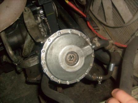

Повідомлення Stas340 » Чет вересня 02, 2010 9:45 pm
Торохтел как оказалось вакуумный насос, точнее его мембрана разорванная (иногда нужно подходить к двигу с другой стороны))))

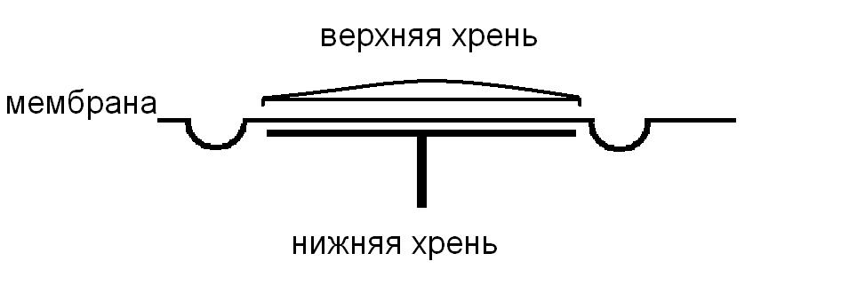

Ток завтра фотоаппарат забыл дома, а сегодня я туда попаду только вечером
примерно нарисовал, толщиной где-то 1-1,5 мм прорезиненая ткань вся фигня в вот этих вот загогулинах, прямая мембрана рвется 8-)
(21.2 Кб) Ще не завантажувалось

Повідомлення Stas340 » П'ят вересня 03, 2010 11:38 am
Ни типа да, это и есть рабочая часть. Нашел с КАМАЗа с хлопушки по форме и размерам один к одному, вот только толщиной в 5 мм :o
Re: Volvo 340 D16
Повідомлення lexa » П'ят вересня 03, 2010 12:28 pm
А родная какой толщины? С камаза?! Круто. Хлопать будеть- трындец. Хватит ли усилия эксцентрика 8-)
Повідомлень: 4442
Re: Volvo 340 D16
Повідомлення Stas340 » П'ят вересня 03, 2010 12:31 pm
Родная 1-1,5 мм

Вакуумный насос можно сказать побежден, точнее испытания показали что он качает. В общем не качал он по причине того что оторвался один из клапанов, путем кривых мыслей и таких же рук был установлен обратный клапан от 2109 (ну там диаметр трубки меньше но токарь помог переходниками), после мембрана из завальцовки выскочила. Поскольку это уже была третья завальцовка-развальцовка, держать она уже ничего не хотела и пришлось срезать ее нахрен, взамен насверлил аж 16 отверстий по периметру и с помощью болтов и гаек *4, все это дело успешно стянул. Мембрана делалась из мембраны вакуумного усилителя ГАЗ-24. пока без фото акумы на фотоаппарате сели в самый не нужный момент и потому пока на словах.

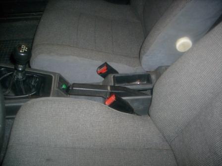

Еще приобрел давно желанный девайс в виде пластмаски под ручник между консолью и задней пепельницей. Как то он бесполезный (только один маленький кармашек) но на душе как то приятней стало чтоли)))

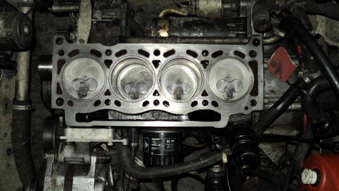

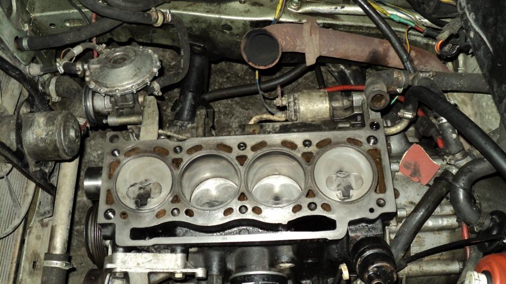

Была поставлена крышка расширительного бачка (ваз 2110) почему то (хотя понятно почему) не сработал клапан и газами порвало одну сотую на радиаторе (самую верхнюю, к ней просто так не подлезешь) потому пришлось распаивать оба бачка, распаял, почистил, запаял. Вчера уже не сопливило, сегодня пойду еще пасатрю.
Достает потихоньку прокладка головы (гонит газы в систему охлаждения) хоть так хоть а так а в двиг посмотреть все равно придется :? ну меня ж еще только там не было потому придется
