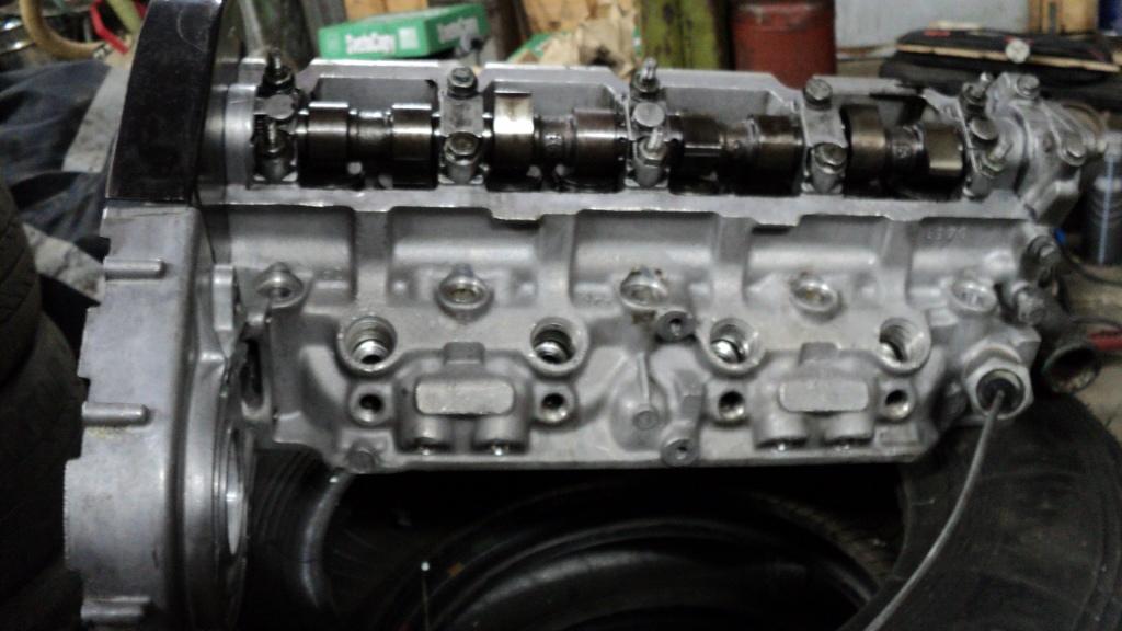

Требует ремонта, проблема с карданом. Двигатель после кап. ремонта, но тоже нужно смотреть, последний раз, когда ездила заводилась плохо. Кузов в хор. сост. Эл. стекл. Хороший салон. Фото сделано прошлым летом, после чего машина стояла. Не пройден ТО. Торг. при осмотре
http://rstcars.com/oldcars/volvo/340/vo ... 49364.html
Покупая машину за неприлично низкую цену и со словами продавца "...да тут движок подшаманить, да ходовку перебрать, а мне просто она не нужна сильно...", десять раз подумайте а хватит ли у вас терпения и денег довести ее до нужного рабочего состояния.
Собственно 12.08.2009 года я купил данный автомобиль. Покупая его за 5000 грн. я прекрасно понимал что выйдет мне это в несколько раз дороже. В общем историю пропущу, расскажу коротко о главном. Пробег машины (своим ходом) на данный момент составляет 2 км и пару часов торохтения)))
Поскольку в распоряжении была половина 360-й, в примечании к запчастям в место цены буду ставить пометку (донор) дабы для себя не забыть чего менялось.
А также хотелось бы сказать спасибо всем кто помогал советами, делился опытом, и помогал достать запчасти. А именно Сергею, Ивану, Мише, Алексею, и всем тем кто просто помогал узнать где чего и как :D

Сообщение Stas340 » Вт окт 19, 2010 8:40 am
Хочешь сделать хорошо сделай это сам............
каждый мастер пытается свалить на другого, делать никто ничего не хочет - что за напасть, топливщики видать везде мутные до ужаса, короче достала меня моя машина а еще больше мастера всяческие........
Была поставлена крышка расширительного бачка (ваз 2110) почему то (хотя понятно почему) не сработал клапан и газами порвало одну сотую на радиаторе (самую верхнюю, к ней просто так не подлезешь) потому пришлось распаивать оба бачка, распаял, почистил, запаял. Вчера уже не сопливило, сегодня пойду еще пасатрю.
Достает потихоньку прокладка головы (гонит газы в систему охлаждения) хоть так хоть а так а в двиг посмотреть все равно придется :? ну меня ж еще только там не было потому придется
