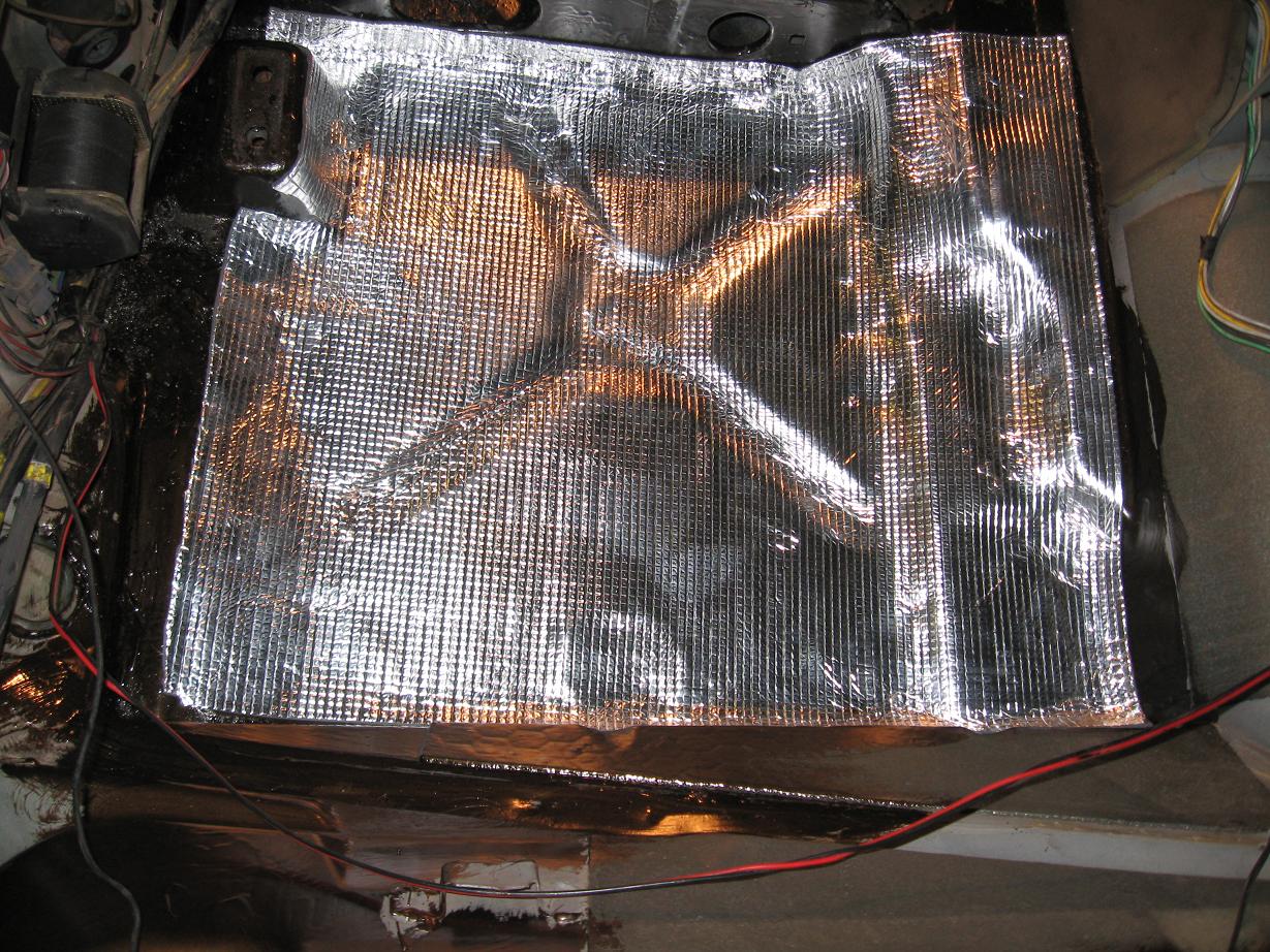

сьогодні спробував клеїти фольгований сплен! класно клеїться, приймає форму, тягнеться, взагалі сподобалося! все дуже лекго і просто)) наклеїв у себе під ногами шоб не вимазюкатися в антикор, бо він ще тільки 8 годин просох, а повинен 24 до повного висихання.

отчет по поклейке сплэна. сразу был наклеен слой фольгированого толщиной 2.5мм для теплоизоляции, а потом слой обычного 4мм.
в принцыпе ничего сложного нет. главное не прыгать через голову и не пытаться заклеить все одним куском, все равно не выйдет! нужно клеить частями не больше 50 на 50 см ибо если больше то справиться с ним стает тяжело, клеиться куда не надо и все такое.... а к рукам он клеитьсяяяя ппц! так что клей остается на руках потом!

Сообщение SERBse » Пт ноя 12, 2010 12:37 pm
ниче так а шахту дальше будеш проклеивать или оставиш ? :cars:

Сообщение ARTYHA » Пт ноя 12, 2010 12:43 pm
да, буду, шумка просто закончилась.
кстати сегодня утром ехал, в машине стало намного тише!

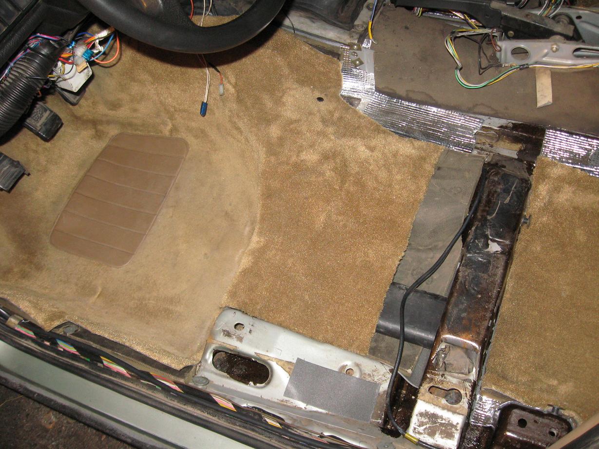

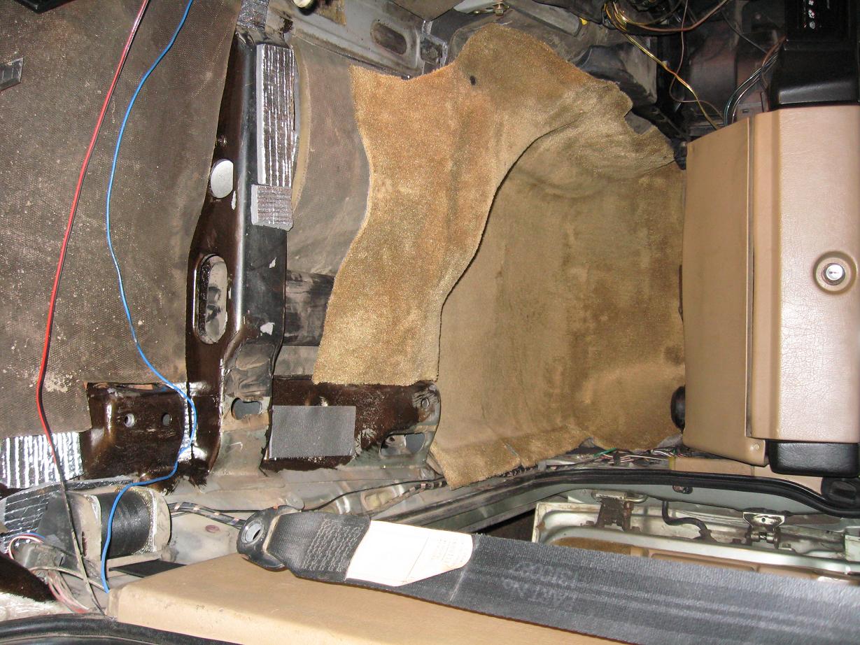

сегодня начал собирать ковры, когда стал класть штатную шумку и ковры стало заметно, что полы стали выше из-за слоя шумки!
ну это ничего! все равно я все сложил и запихал!
осталось перемыть все пластиковые панели, затем их поставить, поставить заднее сиденье, и почистить сиденья!
а! и еще нужно разобраться с кучей не подключеных проводов от сигналки и уложить все провода в области панели релюх и предохранителей.
ах.... и еще чуть не забыл о маленьком дельце, на заднюю полку делаю подиумы под динамики по этому она пока будет отсутствовать.
на фото результаты стирки и укладки ковров))

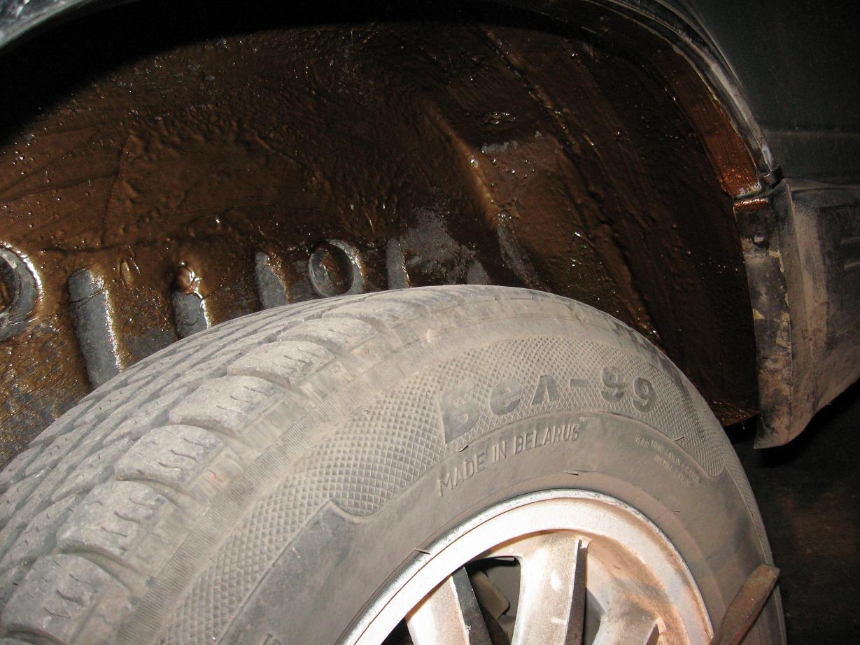

в сявязи с тем что осталось пол банки антикора, решил вычистить и обработать арки, так как местами уже смыло краску с арок, и это мне не очень то нравится! решил мазать только в тех местах где вымыло краску и старый антикор. очень хорошо получается если антикор нагревать! растворитель из него испаряется, и когда его наносишь - он достаточно быстро сохнет и ложится таким... приличным слоем, что для арок как раз самое оно!))

далее продолжилась сборка салона, все пластмассовые части перемыты и установлены. как для установленого слоя обесшумки все установилось довольно легко!))) будут фото))
салон сзади
салон спереди
